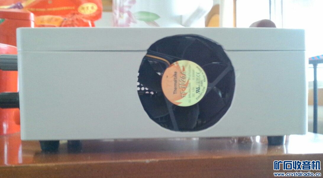

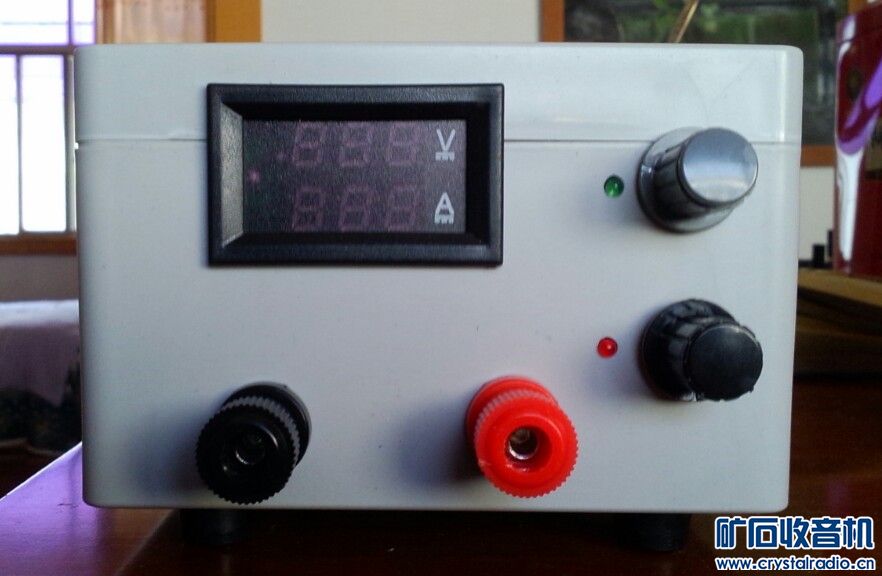

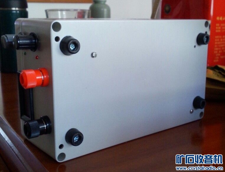

发表于 2016-5-3 11:17:30 | 显示全部楼层
我的今天已全部装好了,上图: 1.jpg 2.jpg 3.jpg 4.jpg 5.jpg 6.jpg 7.jpg 8-未达恒流点绿灯亮.jpg 9-已达恒流点红灯亮.jpg
发表于 2016-5-4 07:14:28 | 显示全部楼层
太漂亮了,简直就是工厂出的商品

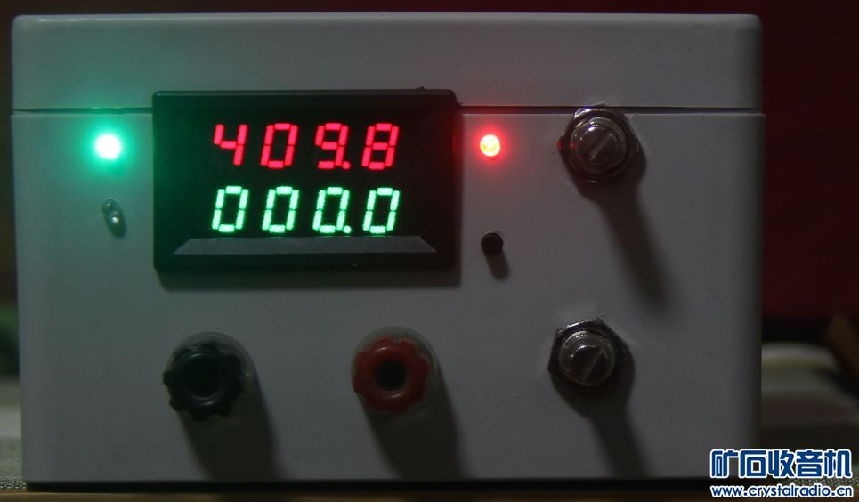

 楼主| 发表于 2016-5-4 20:04:19 | 显示全部楼层
hxjss 发表于 2016-5-3 11:17
我的今天已全部装好了,上图:
做得真好,散热孔钻得整齐。
节日期间用场管做了一个400V电源,有短路保护切断输出功能,红灯是切断输出指示,黑点是输出复位轻触键。
又画了一张多用板,过几天打几张玩玩。
多用板有以下几项兼容功能。
1、辅助是分立元件与EM311通用。
2、功率管是场管与13007(13009)等通用。
3、可调电源与功放双电源通用。
4、半桥与全桥整流通用。
5、一级LC与二级LC滤波通用。
6、EC35与EC42磁芯通用。
板大小是8.5X14.8厘米。
发表于 2016-5-4 20:42:08 | 显示全部楼层
whmks 发表于 2016-5-4 20:04
做得真好,散热孔钻得整齐。
节日期间用场管做了一个400V电源,有短路保护切断输出功能,红灯是切断输出 ...
谢谢大师夸奖,我这个电压、电流值是按你的元件参数做的,最高电压为46.7V,因无合适负载,最大电流末试应该在5至6A之间。因辅助电源电压为13V,如直通开机12V风扇就工作不但噪音大,也易坏。因此我用了个45度常开温控开关与50欧电阻并连,再与70欧电阻串连串入风扇,开机风扇低速运转,当13007散热片温度达到45度时温控开关闭合(我将温控开关固定在13007散热片上),风扇开始高速运转。当温度降至35度左右时温控开关断开,风扇又处于低速运转状态,比较满意。
