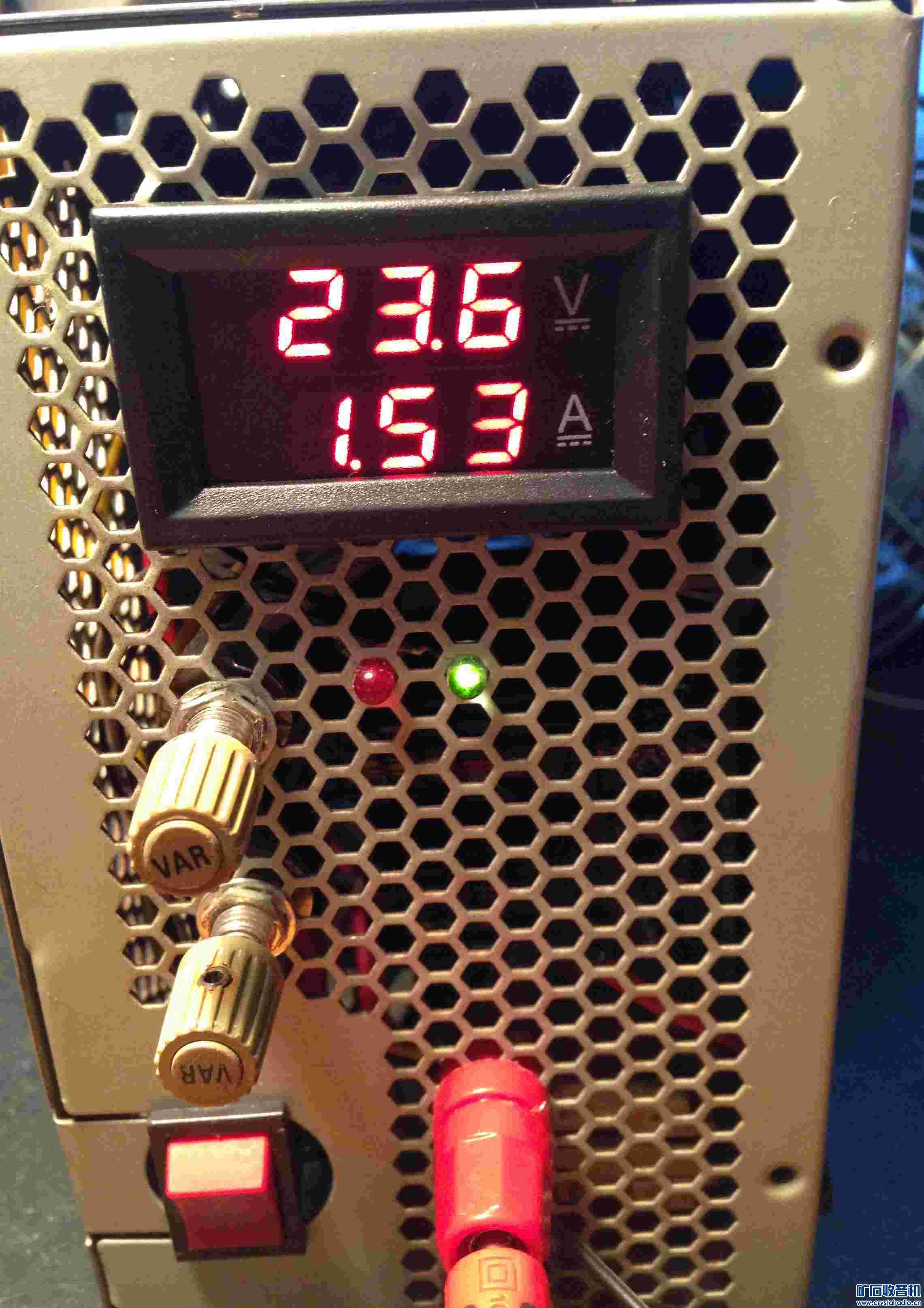

看来还是把1K换回去看看
发表于 2016-4-2 14:23:22 | 显示全部楼层

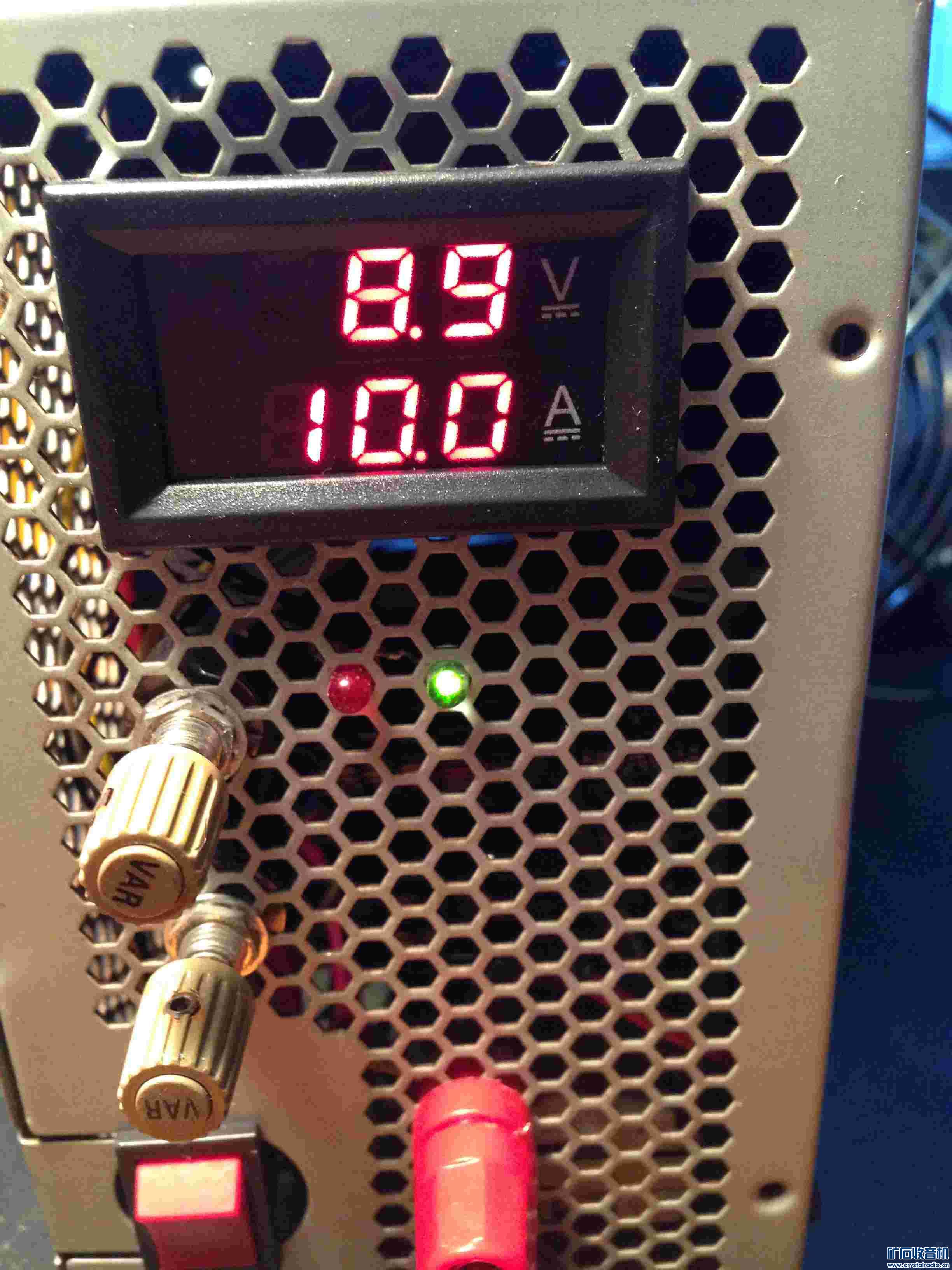

换回去一样的,电压最高能到27V,但加负载后电压在23.7V,电流超过2A就亮横流指示灯,但电流还是能上去的,到5A的时候电源还是在23.3V,说明这个电源的有效最高电压是23V,但在10V的时候电流能上9A,变压器没任何声音,再上不调了,管子炸的太多了
发表于 2016-4-2 15:10:16 | 显示全部楼层
12V以下正常
发表于 2016-4-2 15:13:34 | 显示全部楼层
12V以上横流灯亮,但电流还是能调上去的。而且压降很少
 楼主| 发表于 2016-4-2 15:26:08 | 显示全部楼层
去看一下76楼,怎样设置电流和电压,你的现象不符合规律,电源有杂波,所以指示灯亮。
发表于 2016-4-2 15:50:27 | 显示全部楼层
嗯。我怀疑还有什么元件是错的。另外去搞个63V1万的滤波电容加上去看看
