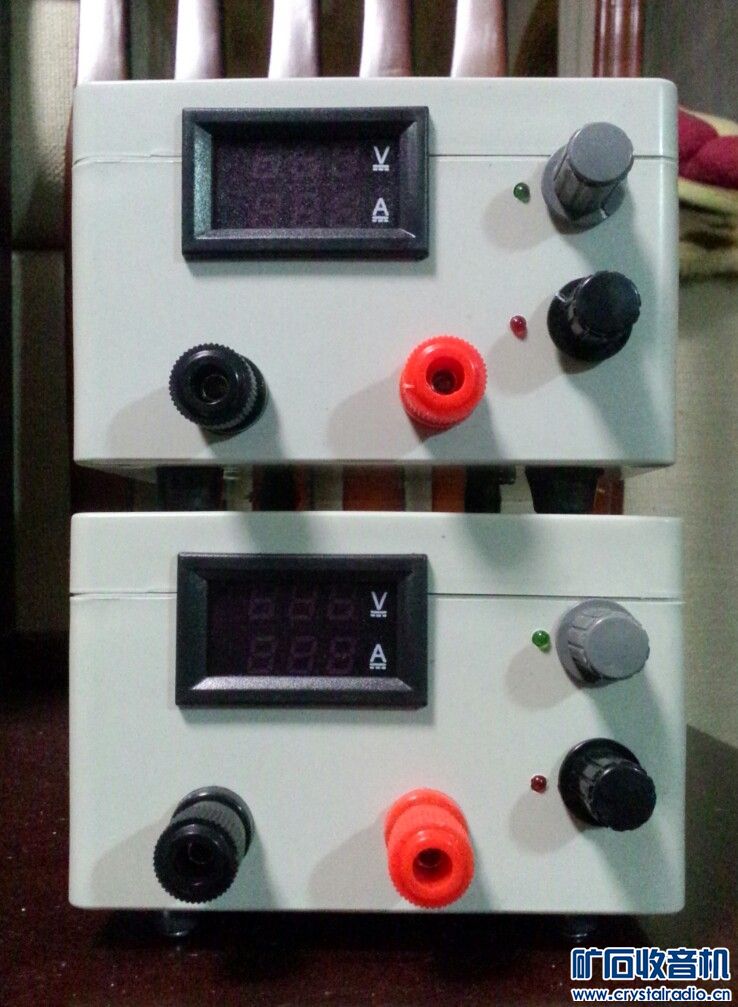

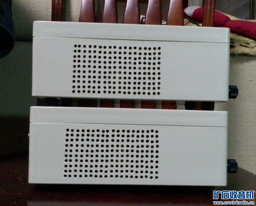

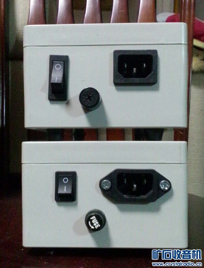

上2台做好的图,最大电压46.几伏,最电流5.几安。
前面板
前面板
后面板
后面板

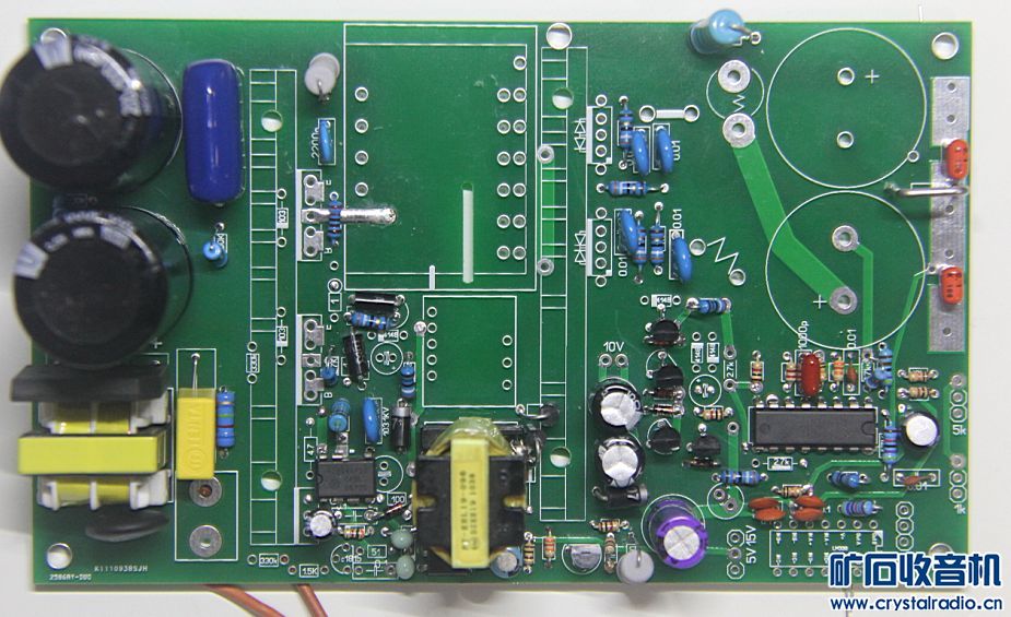

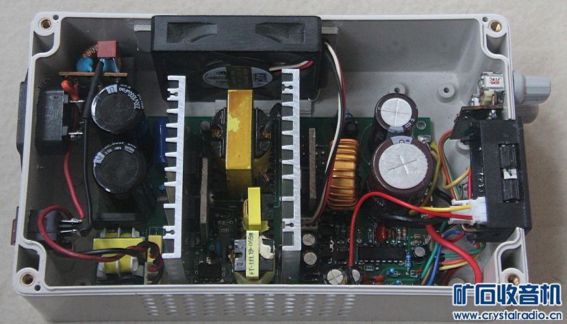

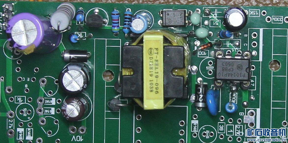

 楼主| 发表于 2016-5-25 20:42:24 | 显示全部楼层

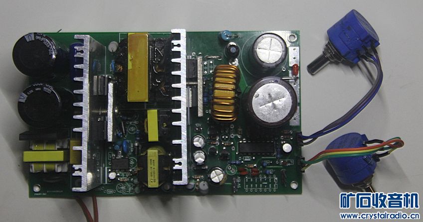

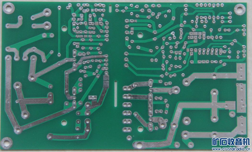

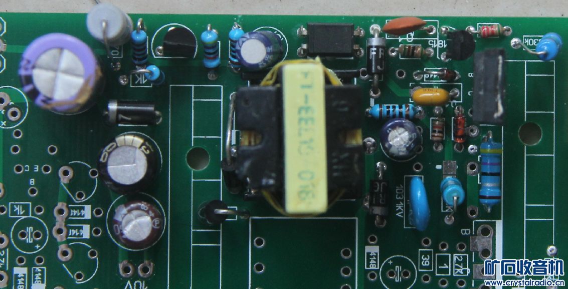

打了几块多用板,辅助可通用几种类型,可用双极型(1300X)和场效应管。功放和可调电源通用等,有许多不同的应用。
分立元件辅助
集成块辅助
用场管的元件安装
用场管可调电源成品
用13007管功放电源成品
可调电源装机壳
6A短路测试
300W输出功率测试
最近做的几款电源,有一款是400V电源,用于LLC谐振电源供电测试,既方便又安全。
