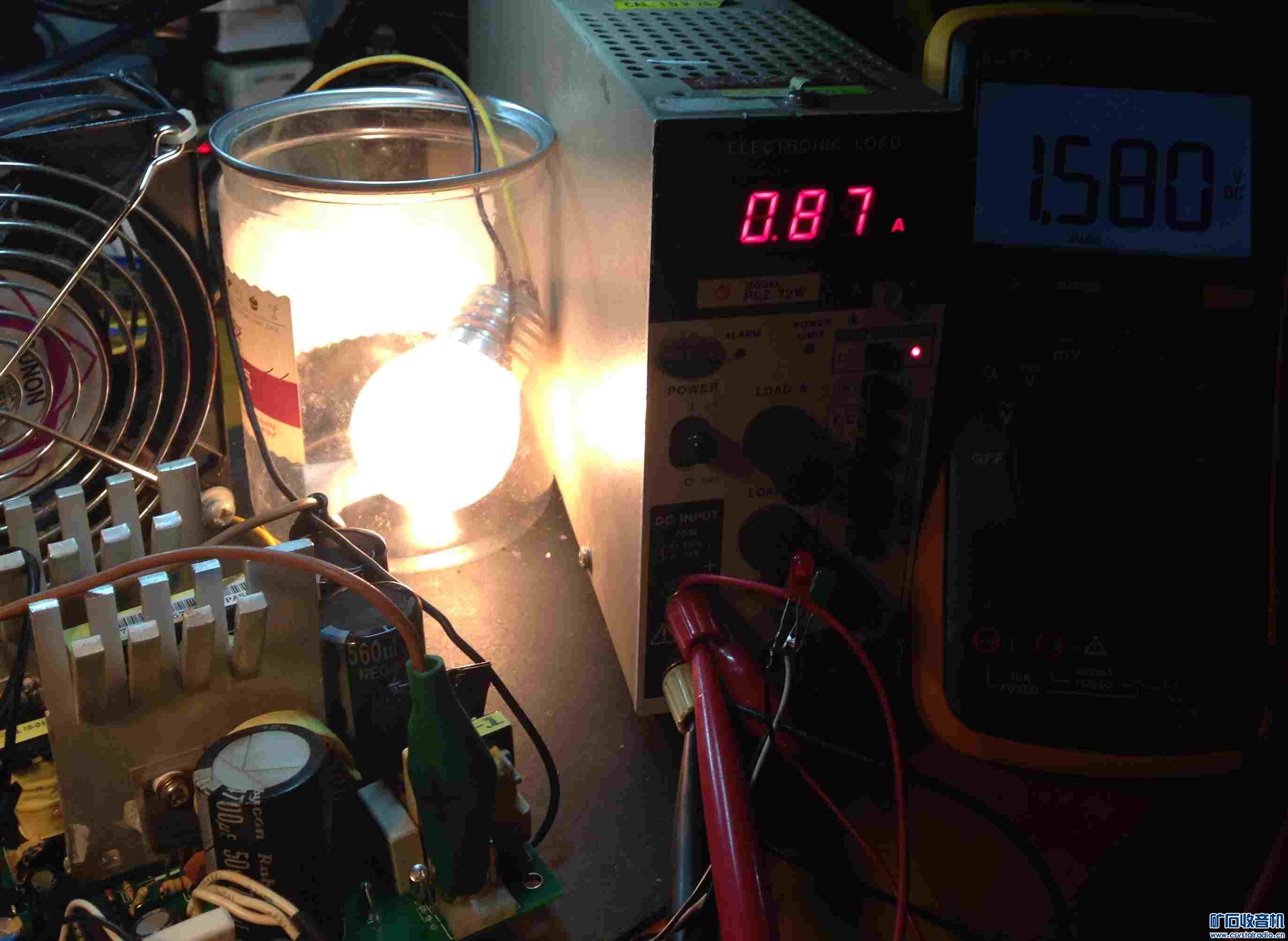

刚看了下,电流调整接错了,最外边的是2,现在换回来了,我的VR2是5K的,我并了个1K的,VR1也是5K的,现在可调还是0-7V,在7V的时候,测1脚电压是4.95V.在5V的时候加负债灯泡就慢慢亮起来,直到全亮,
 楼主| 发表于 2016-3-12 18:53:47 | 显示全部楼层
pc128 发表于 2016-3-12 18:13
刚看了下,电流调整接错了,最外边的是2,现在换回来了,我的VR2是5K的,我并了个1K的,VR1也是5K的,现在可 ...
1、电压调不上,是分压电阻取值不对,减小1脚的对地电阻,电压就会升高。
2、带负载灯泡是会亮。
3、输出黑线位置接错。
4、指示灯不亮是集成块型号用错。
5、电位器正确接法,如图所示。

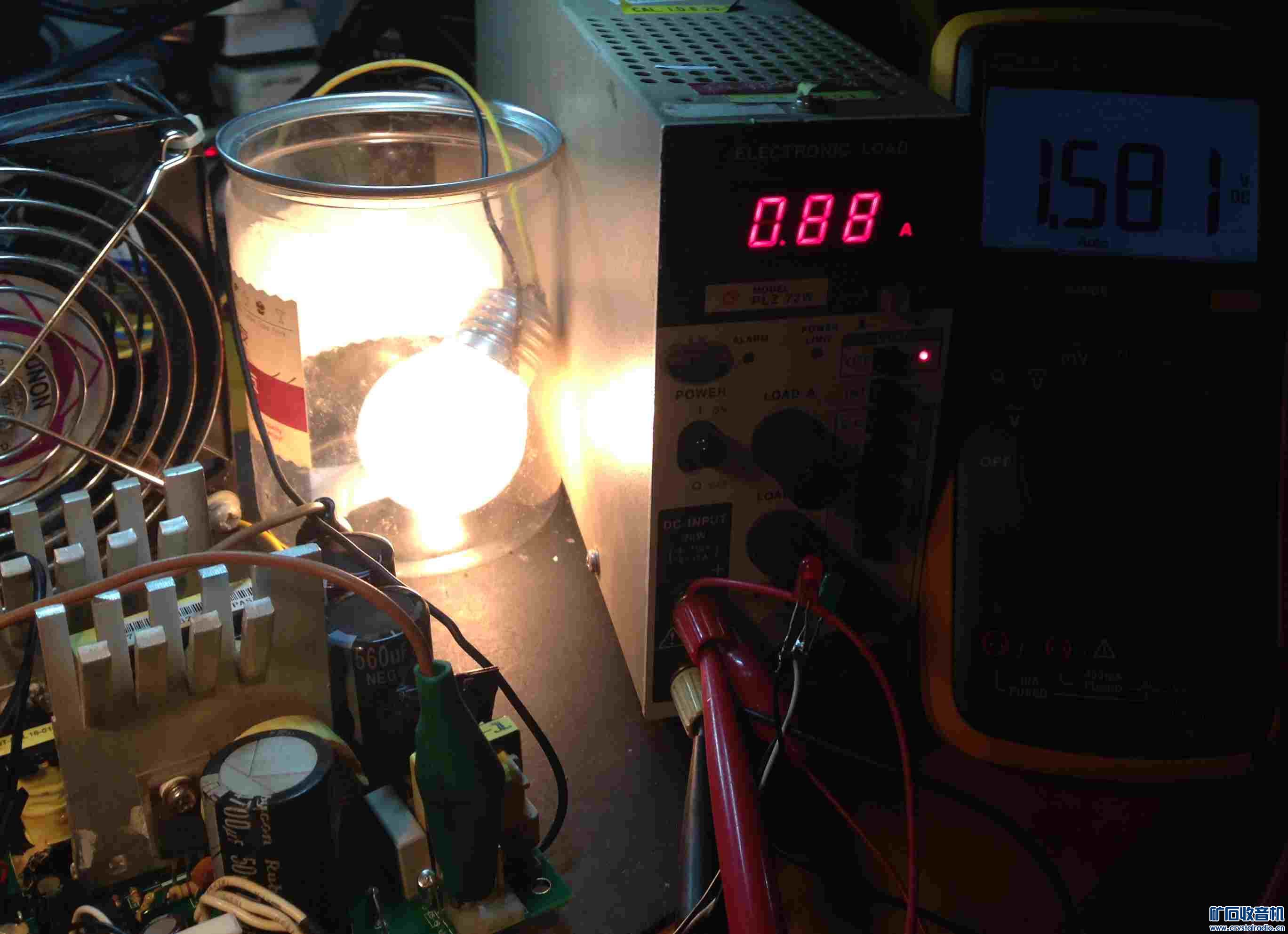

这是开机连续拍摄的,灯最亮的时候还有1.5V,
发表于 2016-3-12 21:14:18 | 显示全部楼层
你上面指出的都已更改

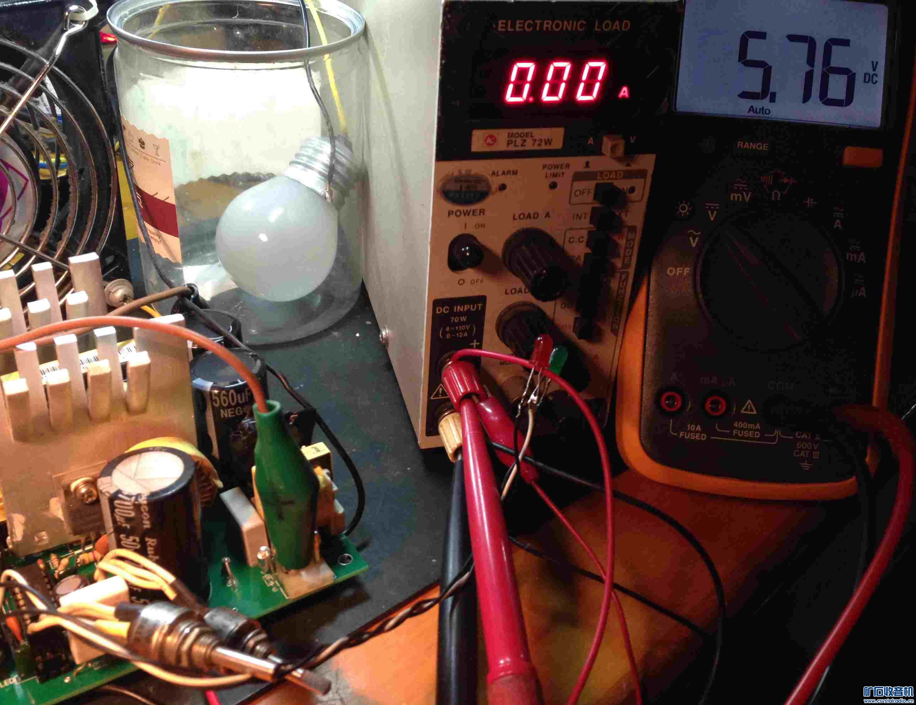

工作的是时候没声音,就算短路的时候也没什么叫声
发表于 2016-3-12 21:42:02 | 显示全部楼层
是不是这就是正常的?灯泡可以拆了?

 楼主| 发表于 2016-3-12 23:05:34 | 显示全部楼层
是不是R20电阻,22K??
是22K,电源已正常,输出黑线有没有改好,改好后可取下灯泡。
