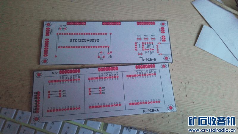

自制单片机频谱显示

单片机6.5元?那得批量才有的价格吧?
TB上随便找,6.5算贵的了,STC12C5A32S2和STC12C5A60S2都行,实际使用时建议晶振不加那两个33P的电容,加了之后频率不稳,可能是我的晶振质量不好。

发表于 2015-11-30 23:38:31 | 显示全部楼层
很漂亮的说,自己腐蚀的板子吧。

 楼主| 发表于 2015-12-1 11:00:53 | 显示全部楼层
Freedmit 发表于 2015-11-30 23:38
很漂亮的说,自己腐蚀的板子吧。
感光蓝油做的板子,又做了个大屏的。
