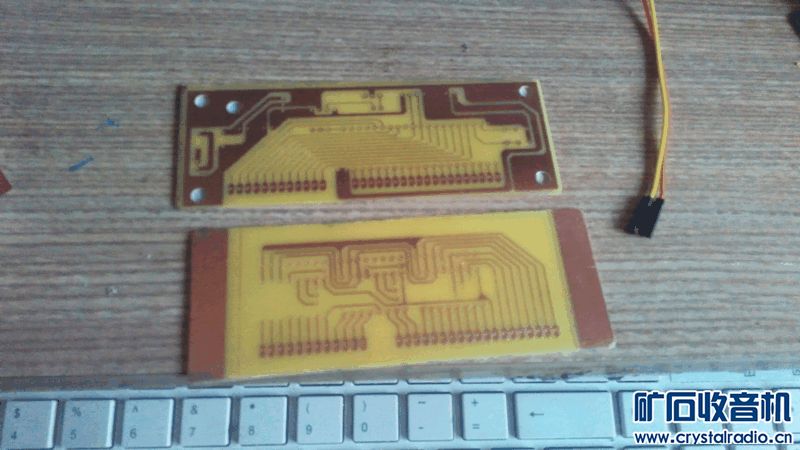

一直很喜欢频谱显示的效果,最近不忙,做了一个。用的是增强型51单片机,STC12C5A32S2.(用60S2也行,他们的区别就是大瓶可乐和小瓶可乐的区别。)
腐蚀好的电路板
腐蚀好的电路板

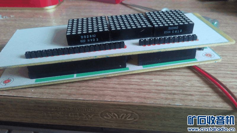

2块电路板通过插针连接
2块电路板通过插针连接

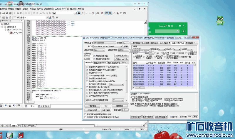

连接开发板,准备下载程序
连接开发板,准备下载程序

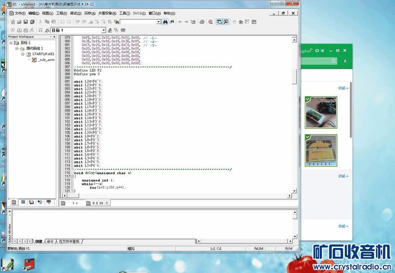

调试一下程序,改一下I/O口
调试一下程序,改一下I/O口
下载程序
下载程序
