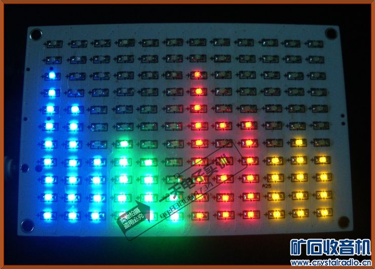

发表于 2015-11-24 15:23:29 | 显示全部楼层
我的一个好友做的:

 楼主| 发表于 2015-11-24 16:37:46 来自手机 | 显示全部楼层
lxa000 发表于 2015-11-24 15:12
你没搞懂我说的意思
我是说用红色做高频谱显示
绿色做中频谱显示
不是,因为常用的点阵都是公阳的,公阴的很少,而决定高频什么颜色的是行扫描。而单片机输出的是高电平,需要通过其他器件反转,或者你不用点阵管,直接用LED,
 楼主| 发表于 2015-11-24 16:39:12 来自手机 | 显示全部楼层
lxa000 发表于 2015-11-24 15:23
我的一个好友做的:
你看,他的列是不同颜色,而不是行。那个很容易,
