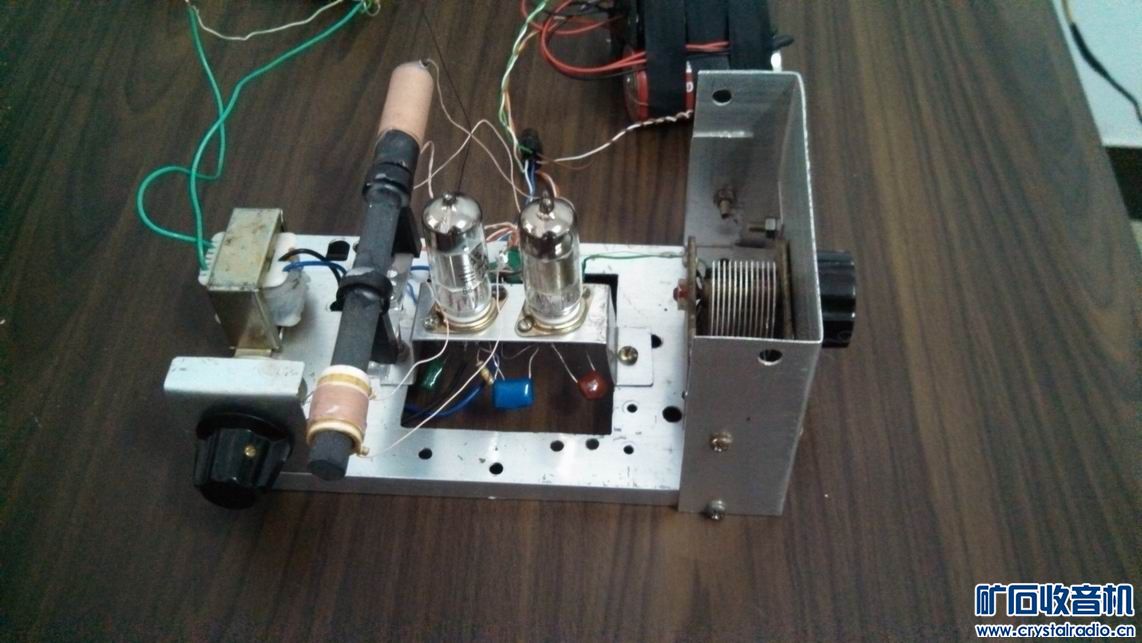

以前曾经给大家简单介绍过这个电路,这次把我制作的两灯机的完整的制作过程和数据都写出来。以便尝试电池式收音机的新人仿制。
再生式收音机原理简单,制作容易,似乎唱响并不困难,不过要制作一个性能较好,结构紧凑,而且携带方便的再生式收音机还是有一定难度的。我制作的这台收音机不但灵敏度较高,(我住在山东德州,中波波段接收到了韩国电台,大约1000公里)。而且非常的省电,甲电仅需要一节一号电池,乙电使用3节6F22电池27V,甲电消耗为1.5V 60MA ,乙电消耗为25V 1.3MA(我用的是旧电池)。这台两灯机耗电大约和一台2P2单灯机差不多,本地电台单独用磁棒接收时可放一个高灵敏度喇叭,虽然并不响亮,但是安静的室内足够三五个人收听。经过试验,电子管如果改用1R5T时输出还能大一点。
下边说说电池式再生收音机制作的要点,通常再生式检波器能够提供足够的灵敏度,因而制作精良的再生式收音机配上外接天线可以接受微弱的信号,一般不需要高频放大,如需要可以增加一级不调谐高放即可。那么下边我就说说几个新人要注意的问题。
1、关于再生式检波器,再生式检波器灵敏度很高,但是高灵敏度的获得取决于临界状态。只有在产生临界振荡的状态才能取得最大的灵敏度。因而虽然再生式检波器有反馈,表面上看来不需要制作高Q值的线圈,但实际上线圈Q值高一些有利于提高灵敏度,也能减少反馈量让再生检波器变得容易调节。一般再生式检波器可以采用栅极检波,屏极检波等有放大能力的检波器,但是屏极检波回输特性比较“硬”,存在震荡滞后现象,因此不易调节到临界振荡状态以获得最大灵敏度,此外屏极检波灵敏度不及栅极检波且屏极检波失真较大,所以再生式收音机大多采用栅极检波器。临界震荡状态便于调节一方面需要电路本身具有比较高的Q值,另一方面需要让栅极略带正性(当然这并不会显著增大失真),以便调节到临界振荡状态。
2、关于栅极检波器,栅极检波器是一种平方律检波器,由于灵敏度较高,多用于简单的收音机和再生线圈一起组成高灵敏度的再生式检波器,栅极检波器虽然灵敏度较高,但是输入电压动态范围受限,不论是微弱信号或者强信号时音质都会变差,主要是二次谐波失真明显,不过复杂的超外差机由于放大级数较多也存在这个问题。栅极检波器由一个电子管,栅漏电阻和栅极电容构成,当栅极电容大一些,栅漏电阻小一些的时候,检波器灵敏度较低但是允许输入电压动态范围较大,同时由于表现出低阻特性,造成调谐电路有载Q值降低,所以灵敏度收到一定的影响。如果是不带高放且本地有中波电台的收音机,一般栅极电容采用220-250P,栅漏电阻为2-2.5M左右,这是无数前辈根据实验得出的结论,我的实验也印证了这些,如果本地没有电台的话,可以采用200P栅极电容和3M以上的栅漏电阻(最高不要超过5M),这样可以获得比较高的灵敏度,不过在强信号的时候容易产生失真,这个自己权衡。
3、关于放大级,电子管放大器除了输出功率较大的旁热式束射四极管和输出五极管,需要固定的栅负压外(此时需要丙电源或者阴极电阻器提供),直热式小型电池管还可以采用栅漏电阻偏压法,采用一个阻值略高一点的栅漏电阻,由于从阴极飞出的电子有一部分打在栅极上,而栅漏电阻负责泄放这部分电子,当这些电子通过栅极电阻时便会产生负压,因此这种简单的尤其是低屏压收音机就不需要专门的阴极电阻了,一来栅漏电阻可以产生负压,二来检波器在没有高频放大器的情况下输出的音频电压动态也不大,不会超过这个负压。加上栅漏电阻接到甲电负极,使灯丝发射电子部分的电位都高于栅漏电阻,因而这接近2V的负压是完全足够的!(灯丝是一整根电阻,但是发射电子的部分知识中间的一端,也就是说阴极只占了中间的一段)。
4、关于线圈的绕制和可变的选择,通过实际制作的经验和理论基础证实,磁性天线能够更容易的取得较高的灵敏度,另一个重要的特点是,当只采用磁性天线接收时,由于磁性天线线圈和可变电容两个片构成的是一个闭合系统,所以当可变动片接地的时候,磁性天线接收系统可以说是0人体感应,只要你的手不过分的靠近磁性天线线圈和可变电容定片以及和栅极电容器相连的那段接线,正常使用是完全没有人体感应的。磁性天线线圈匝数较多时能够产生更高的感应电压,因此采用280P塑封可变时,由于可以配合更多的线圈匝数,因而效果和360P空气电容基本没有区别,只是270P小电容比较薄弱,貌似没有空气电容皮实耐用。采用磁性天线接收时最好采用较长的磁棒,比如16CM网上的,我有一根22CM磁棒,被我视若珍宝。采用分段式绕法更是能增加线圈匝数减少分布电容提高感应电压,因为磁棒两端的线圈Q值较高,因而最好是将线圈分四段绕在两个骨架上分别置于磁棒两端以便取得最大的效果。
5、介绍一下我的电路,这个两灯机采用了一个1K2和一个1A2,1K2采用五极管接法,一方面可以获得较高的灵敏度,另一方面可以取得较高的推动电压,1A2采用三极管接法,可以取得较大的输出功率和较高的电压灵敏度。这样就可以推动扬声器了。再生控制部分我要着重的说一说,我采用了哈托莱线圈加并联式再生的结构,采用电位器控制,这种控制方法一方面很稳定,另一方面当频率上升时,再生回输增强,但是由于线圈的等效阻抗增大,但是电位器的等效阻抗不便,因而旁路能力增强,所以这个再生检波器在低端和高端的回输基本一致,接收信号强度差不多的电台时,只需要调节一次就不用再动了。所以还是推荐大家使用这种结构。
天线绕制数据是调谐65匝,再生8匝。
6、关于输出变压器,很多人采用小型电源变压器代替输出变压器,我并不推荐,第一是线径太细增加了电阻降低了效率,第二是阻抗配合不好,电子管不能输出最大功率,推动扬声器可能有一定困难,我是用1W的小型电源变压器改制的,初级0.11,次级0.2双线并绕,刚好紧密的占满窗口。不分层,不垫纸,实际上这种小型变压器对漏感要求也不高,不需要分层制作,实际做出来的漏感都要小于电路设计要求值。
7、关于电子管甲电的接法,连接的时候一定要注意,检波管栅流接甲电正极,放大管接负极,这样才能兼顾灵敏度和音质。需要特别的注意!

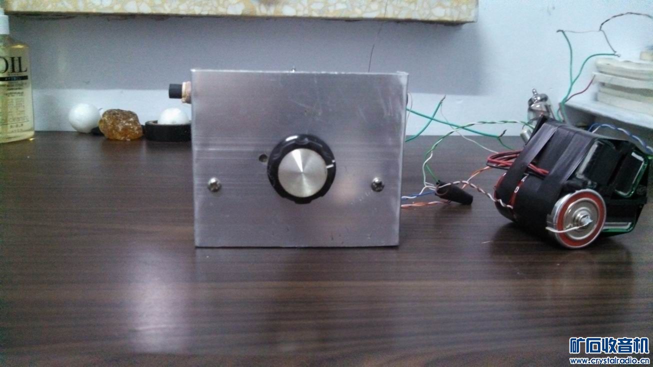

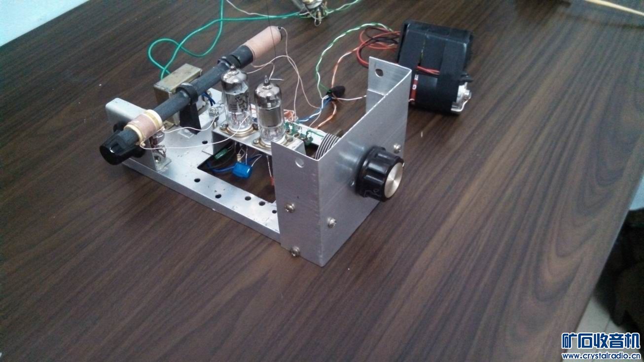

下面给出几张实体图片,我使用一个建议的旁热两灯放大器,可以推动12寸的喇叭,很是响亮,不过这个两灯机的输出变压器直接接高灵敏度喇叭也是可以清楚的收听本地电台的。
8、关于元器件选择、一定要选择比较好的元件,调谐线圈最好使用多股线绕制,如果没有也可采用0.2MM以上的漆包线绕制,稍粗一点更好,但是要考虑线圈绕制后的长度,除了检波管栅极电容器采用了无感的云母电容之外,其它的采用了CBB电容,CBB电容绝缘好,Q值高,是一种非常不错的电容器!
9、关于布线、一定要缩短天线线圈到可变定片和检波管栅极电容器栅漏电阻的接线!这样可以减少分布电容,从而降低高频信号损失提高灵敏度!这一点一定要注意,这是在实际制作中的关键环节!当然,耦合电容的引线也是越短越好!
最后附上我制作的两灯机远程接收的视频(使用了室外天线),拍摄的比较拙劣,本人的普通话也不怎么好,见笑见笑。

发表于 2015-11-8 18:06:28 | 显示全部楼层
请问楼主外壳怎么改的
 楼主| 发表于 2015-11-8 18:20:25 | 显示全部楼层
12X7 发表于 2015-11-8 18:06
请问楼主外壳怎么改的
外壳不是改装的,就是自己用拙劣的钣金手艺做的,底盘是那种100*44毫米的铝合金型材,去型材市场买一段,然后从中间锯开,用方管下边的那个板完成前边的那部分的形状,然后打孔用螺丝紧固就行了,至于如何掏出下边的大方孔,就是用小钻头,钻上一圈小孔,最后中间这一部分就能被拿掉了,然后用锉锉平,就成了这么一个方孔了,电子管管座,有专门的开孔器打孔的,这一切都是用简单的工具,一把小钢锯,一把手电钻,一个小台钳和两把锉刀完成的。这个只是实验制作的,如果投入时间肯定比我这个底盘做的更加精致。
发表于 2015-11-8 18:36:04 | 显示全部楼层
知道了!谢谢指教
发表于 2015-11-8 18:36:21 | 显示全部楼层
那磁棒线圈的骨架又是怎么做的呢?
 楼主| 发表于 2015-11-8 18:45:27 | 显示全部楼层
12X7 发表于 2015-11-8 18:36
那磁棒线圈的骨架又是怎么做的呢?
这个骨架使用的以前我从废品市场论斤买来的磁棒上边拆下的塑料骨架,当然啦,用牛皮纸卷成了桶,然后浸在融化的蜡里边硬化了也可以,在纸筒上开两个孔以便固定线圈的头,另外还有一种用线来固定线圈头的办法,我就是用的这个办法。
