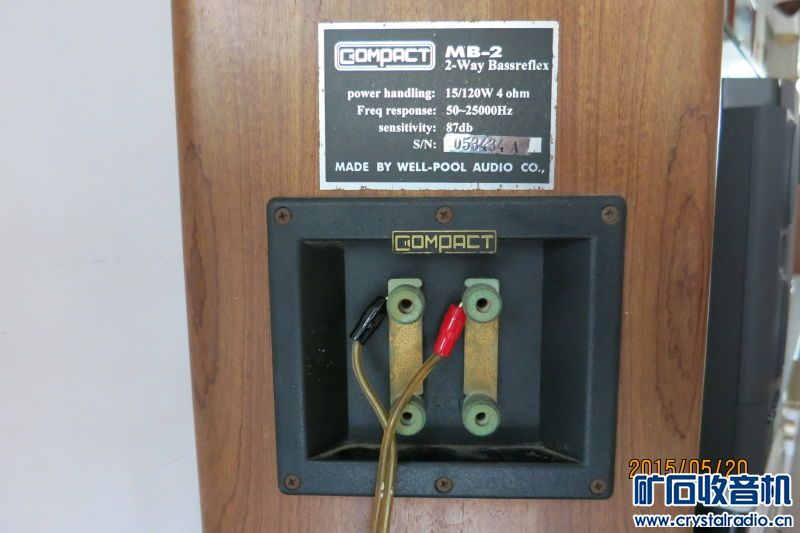

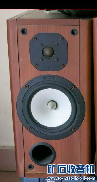

 楼主| 发表于 2015-11-27 09:47:53 | 显示全部楼层
AudioCAT 发表于 2015-11-10 02:03
可喜可贺,满意就好
一般来说,对于口径较大的喇叭,特别是低频能量很大,又对瞬态有很高的要求 ...
认真听过这水泥箱的出声,特许这款喇叭的中高音不错,低音干净有力(4.5寸而言且感觉不比6.5寸的差,见附图),特别是看电视(中央台),人声浑厚有力!百听不厌,而看其他地方台就一般般了,应该是音源问题。一般的音箱出声或多或少都有拖尾现象,而这箱出声就干净多了,可能是水泥的特性而产生的效果。所比较的音箱见附图:
发表于 2015-11-27 11:10:06 | 显示全部楼层
李锦记 发表于 2015-11-27 09:47
认真听过这水泥箱的出声,特许这款喇叭的中高音不错,低音干净有力(4.5寸而言且感觉不比6.5寸的差,见附 ...
6.5的下潜用倒相可以扩展到40hz左右,4寸的比不了。
 楼主| 发表于 2015-11-27 11:47:31 | 显示全部楼层
兄弟:我分别音色的优劣都是用耳朵去判别的,至于数据我就没器材去研究了,觉得也没必要 。我说的比较后不会差太多也是靠耳朵判别的
发表于 2015-11-27 11:56:25 | 显示全部楼层
李锦记 发表于 2015-11-27 11:47
兄弟:我分别音色的优劣都是用耳朵去判别的,至于数据我就没器材去研究了,觉得也没必要 。我说的比较 ...
下潜不需要用器材判别,一听就听得出来,气势都不一样。
发表于 2015-11-27 16:31:17 | 显示全部楼层
AudioCAT 发表于 2015-11-25 12:29
低频波长的尺度很大,相对来说同等的位移所带来的相移量很小
http://www.crystalradio.cn/thread-790156-1-1.html
去指教一下?
发表于 2015-11-27 19:12:48 | 显示全部楼层
跟小旋风MB-2比?索尼(特许)没有胜出机会
当然,每个人听音偏好不同,不同的偏好侧重会有不同的评价,喜欢就好
