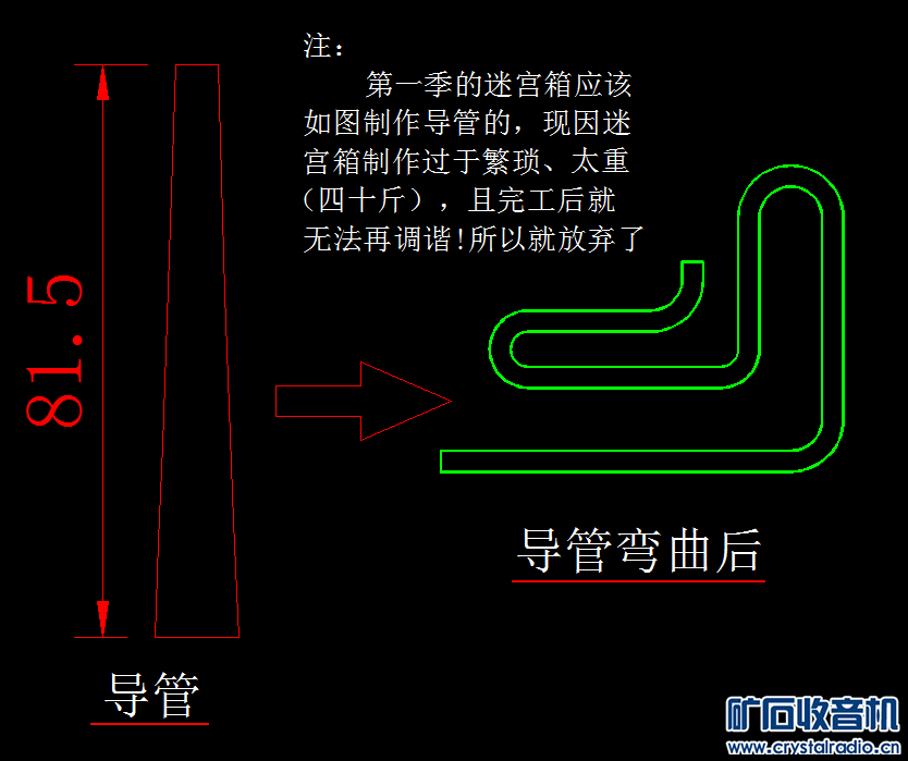

G4-AAA 发表于 2015-10-29 06:15
这箱体形式应该属倒相式,迷宫式应有曲折且很长的腔体(调谐与测试都很繁琐)。
第一季的迷宫箱应该如图制作导管的,现因迷宫箱制作过于繁琐、太重(四十斤),且完工后就无法再调谐!所以就放弃了!
第一季迷宫箱可改进办法
第一季迷宫箱可改进办法

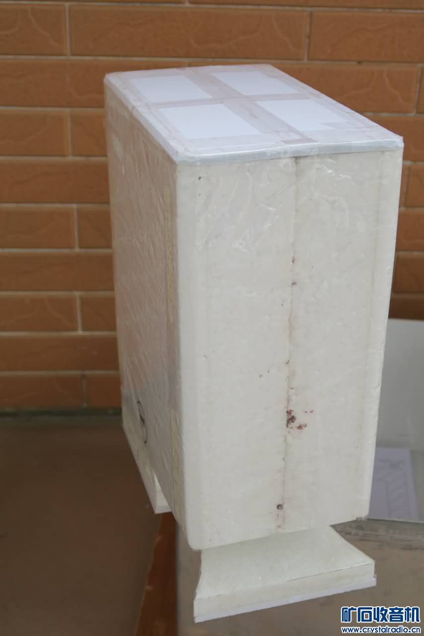

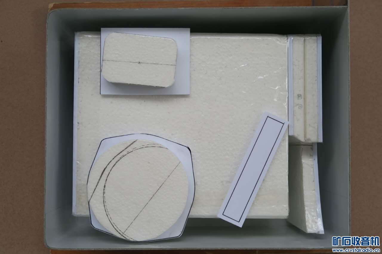

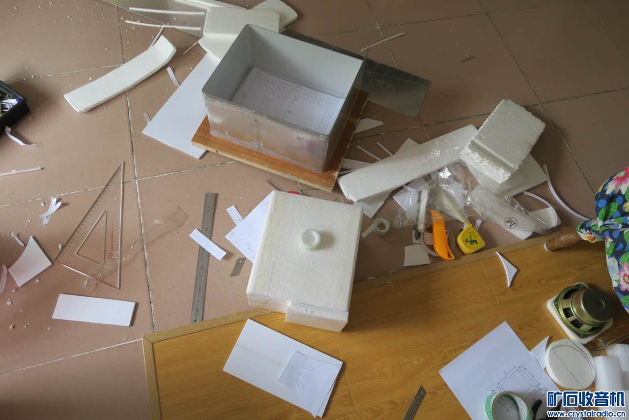

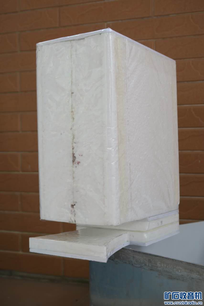

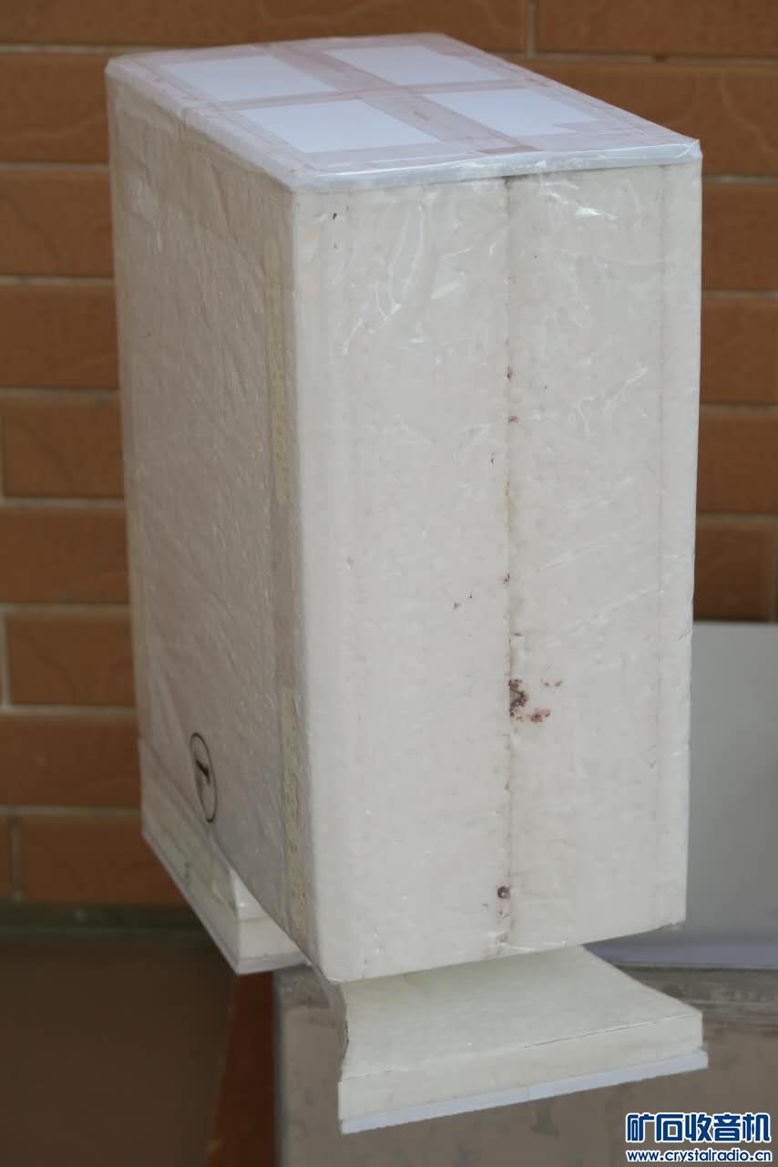

经过一天一夜的制作,内膜终于做好了!腰疼 !!需要休息,明天浇混凝土!欢迎围观。。。
内膜制作中1
内膜制作中1
内膜制作中2
内膜制作中2
内膜制作中3
内膜制作中3
内膜制作中
内膜制作中
内膜制作中5
内膜制作中5
内膜制作中6
内膜制作中6
内膜制作中7
内膜制作中7
内膜制作中8
内膜制作中8
内膜全家福
内膜全家福
