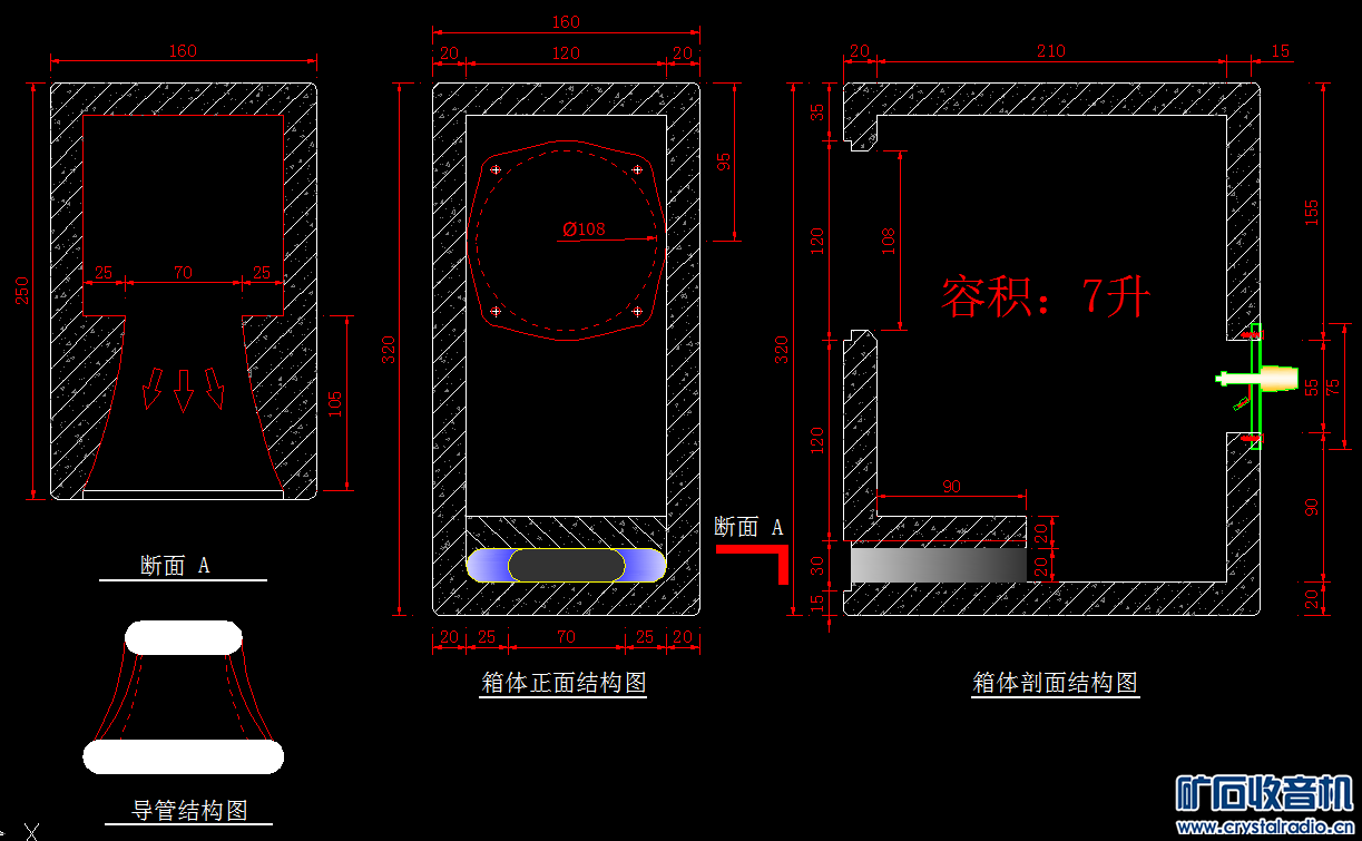

AudioCAT 发表于 2015-11-1 10:43

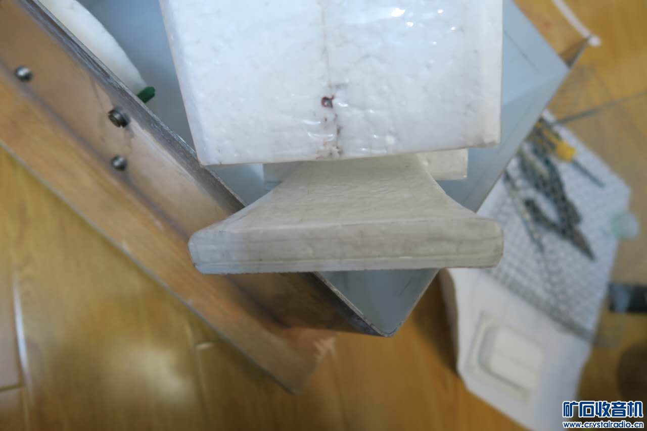

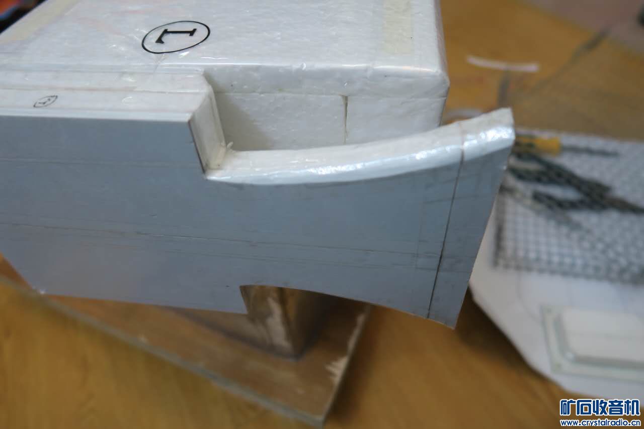

倒相管,首选圆管,矩形管道有时容易产生不期望的谐振。
如果因为外观或工艺要求选择矩形管道,下图3肯 ...
兄弟:谢谢你的建议,音箱的排气管已作了调整,见图。
导管改造
导管改造

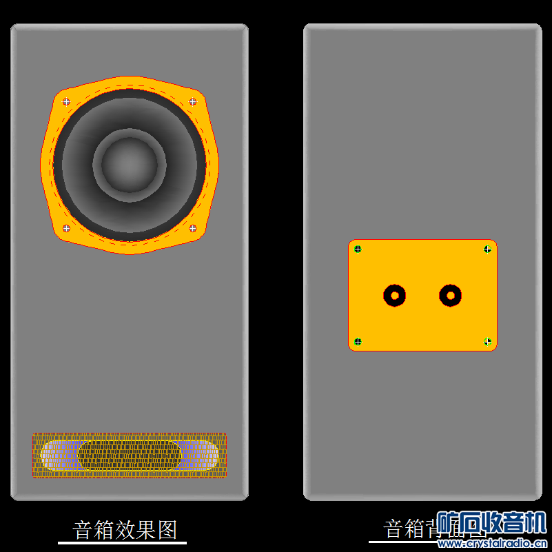

经反复思量,参考了30楼兄弟的建议,对原设计作了微调,已定稿,今天晚上动工!

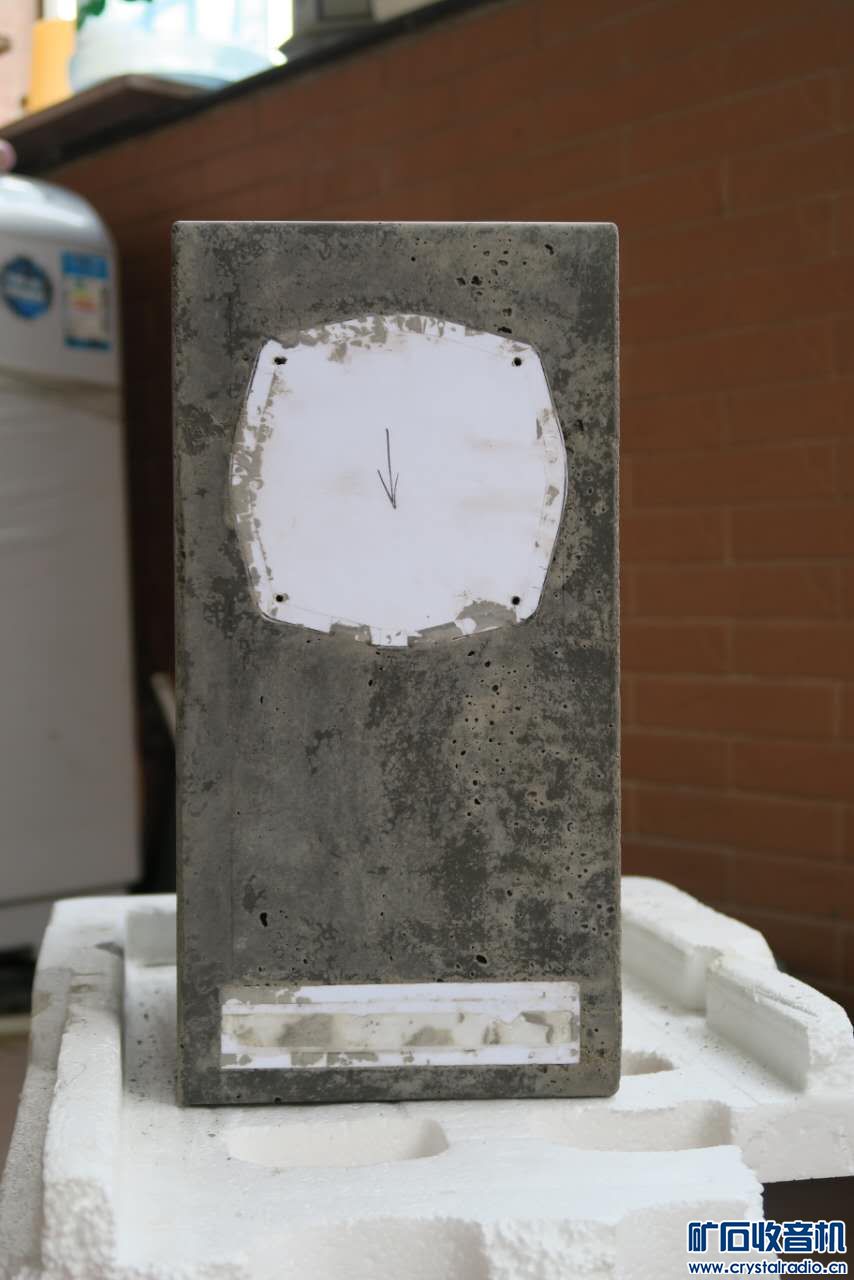

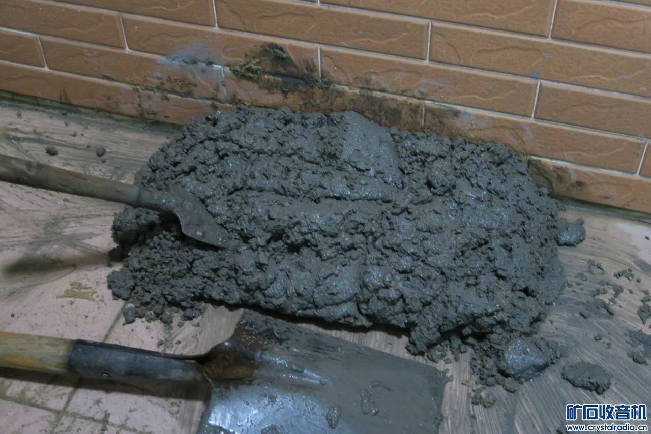

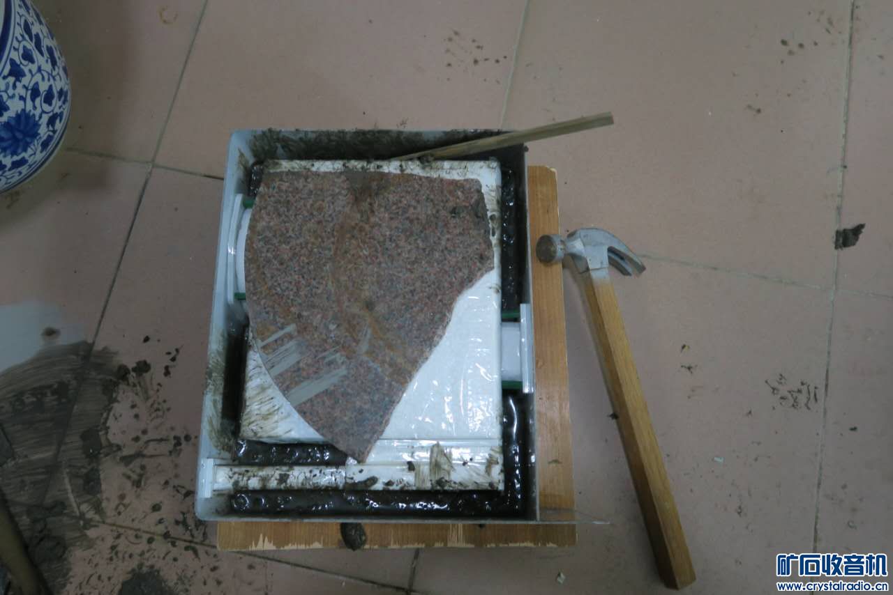

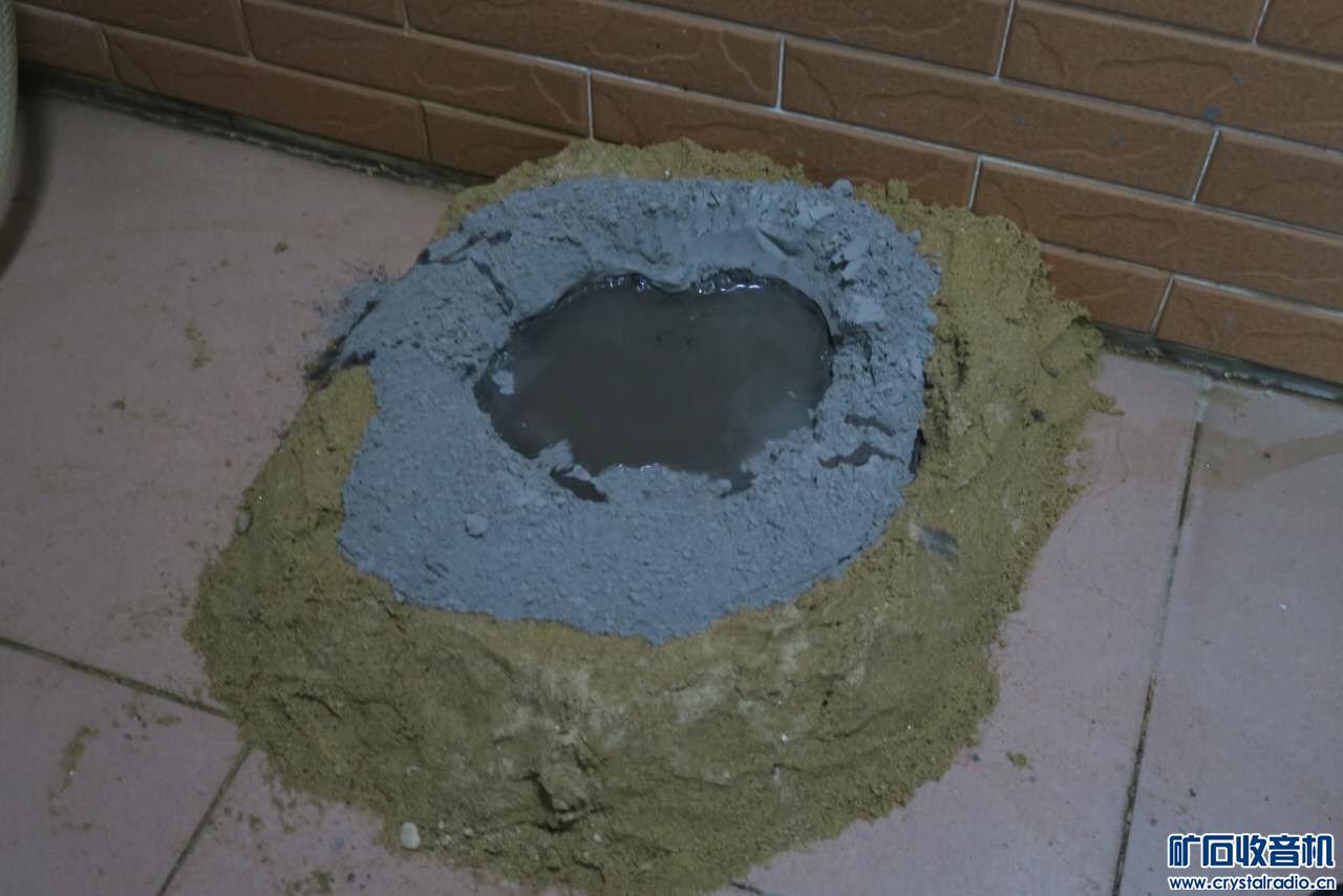

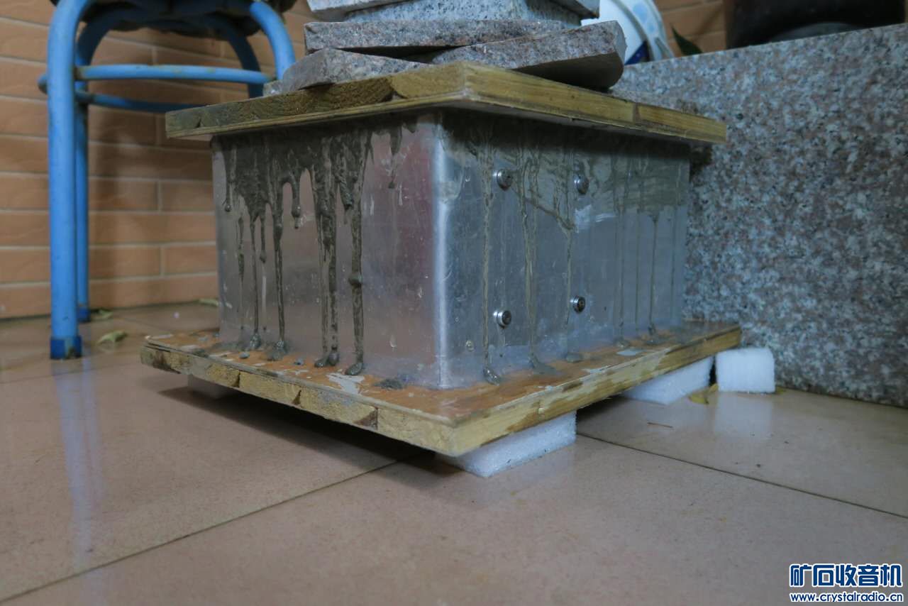

 楼主| 发表于 2015-11-4 09:21:17 | 显示全部楼层
浇混凝土完成,两三天后就可以拆模了

发表于 2015-11-5 14:02:13 来自手机 | 显示全部楼层
强,

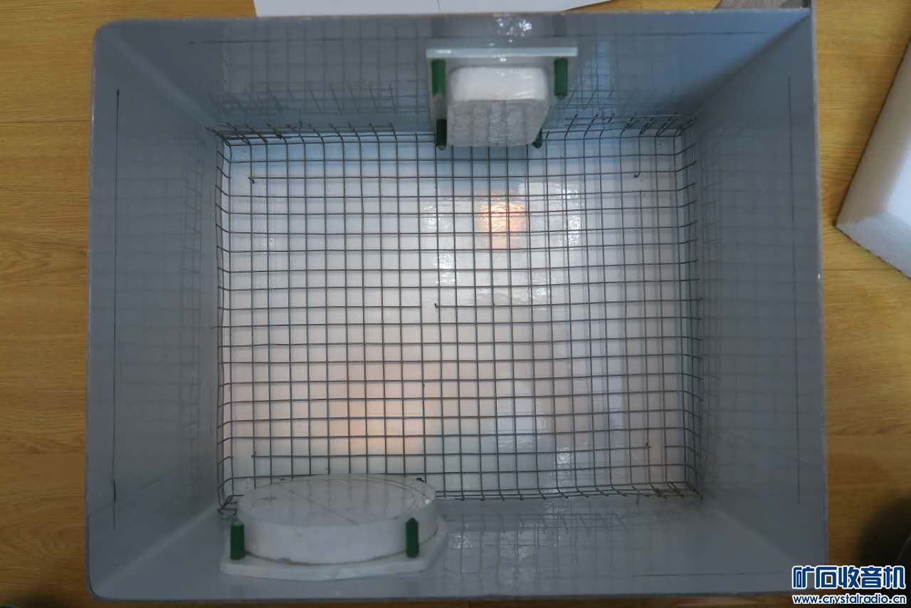

发表于 2015-11-5 14:28:23 | 显示全部楼层
混凝土里面应加入钢筋网片,固定扬声器单元和接线端子的地方应预留螺栓孔…

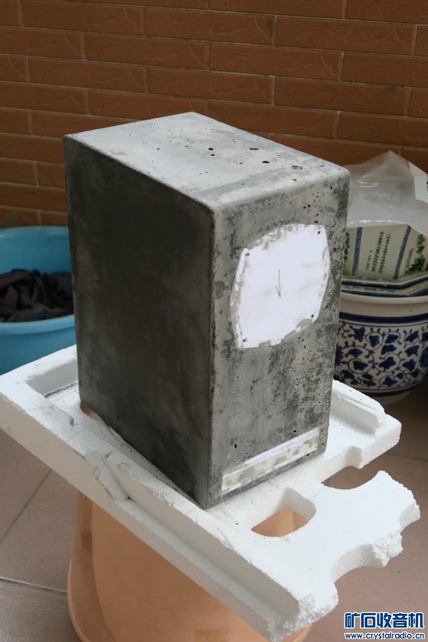

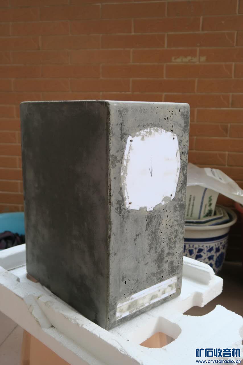

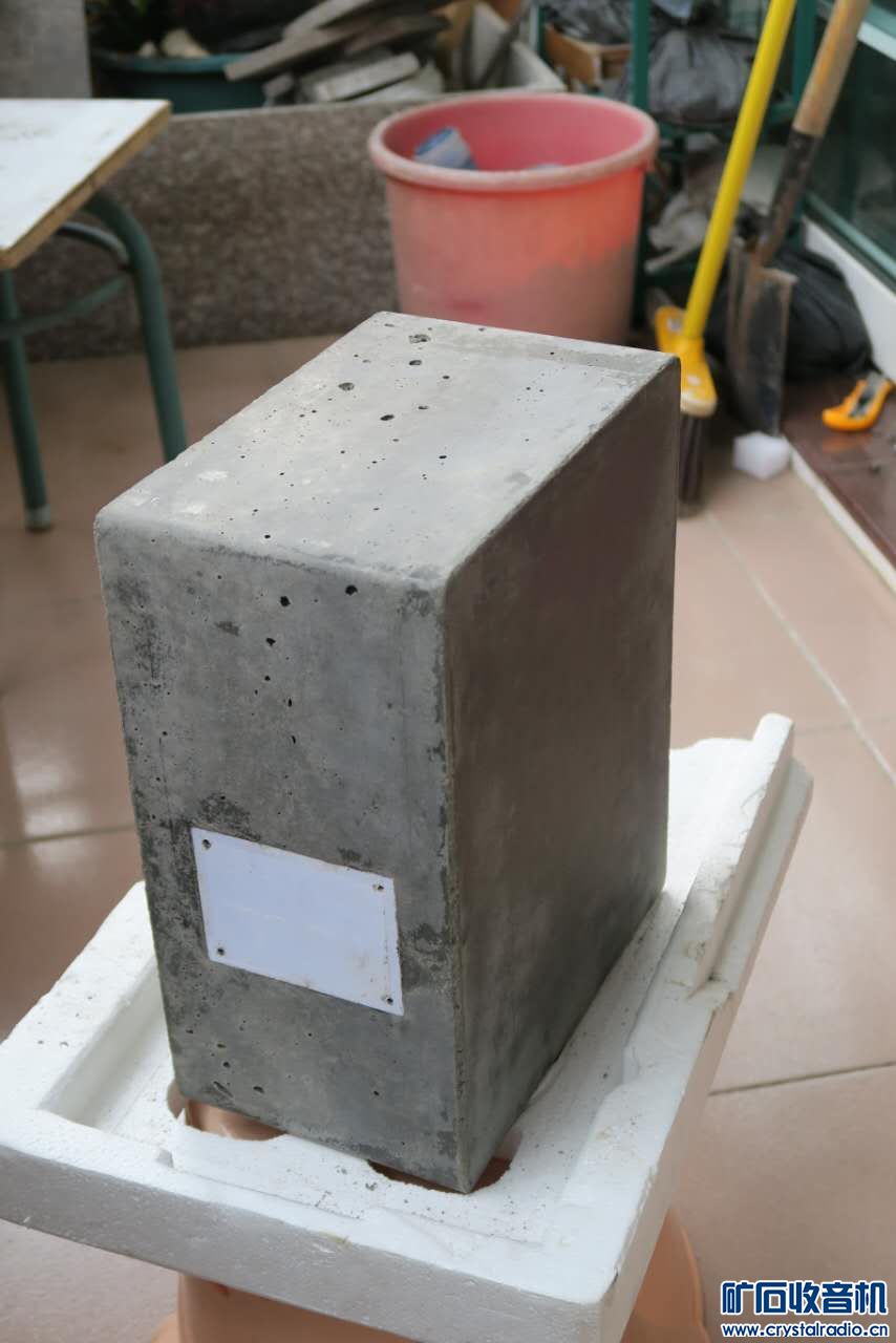

 楼主| 发表于 2015-11-5 17:11:54 | 显示全部楼层
外模已拆,可惜有不少气孔(加水多了!且施工时没尽力!!),需要全面修复。。。
 楼主| 发表于 2015-11-5 17:17:47 | 显示全部楼层
箱体的内部结构,见图
发表于 2015-11-5 17:58:17 | 显示全部楼层
好!不错!混凝土表面气孔没关系,刮腻子补一下就好
发表于 2015-11-5 20:44:41 | 显示全部楼层
那些砂眼对音质没有坏处,为了外观,修复一下就可以。不过砂眼要是恰巧在开孔或沉孔边沿,修复会稍麻烦点
