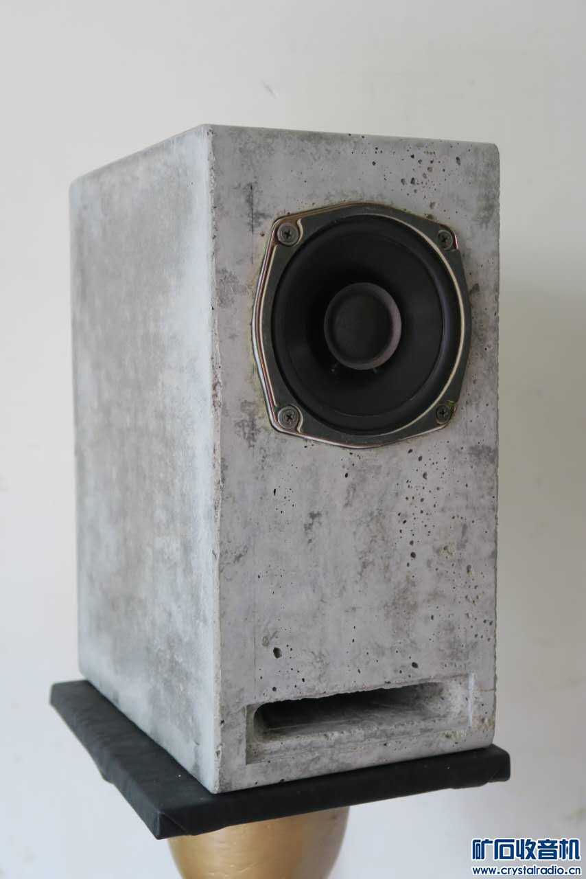

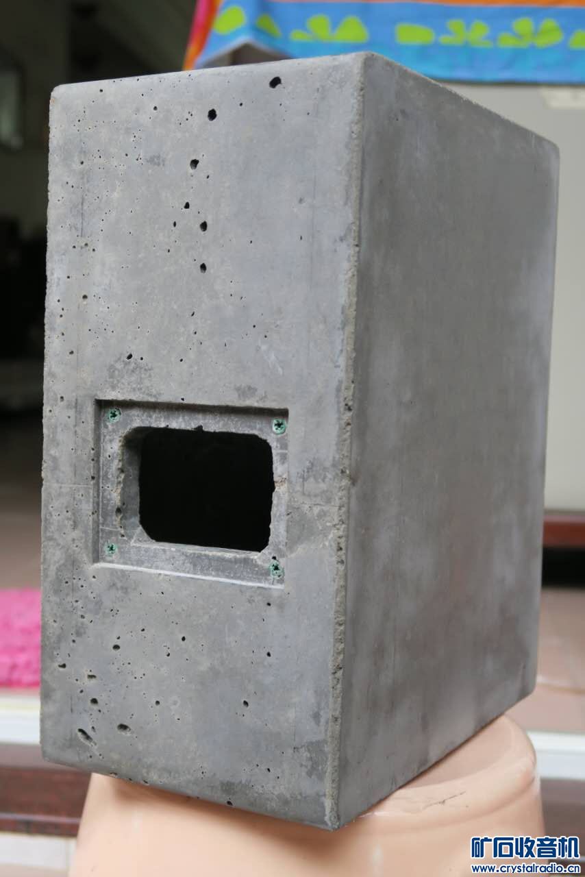

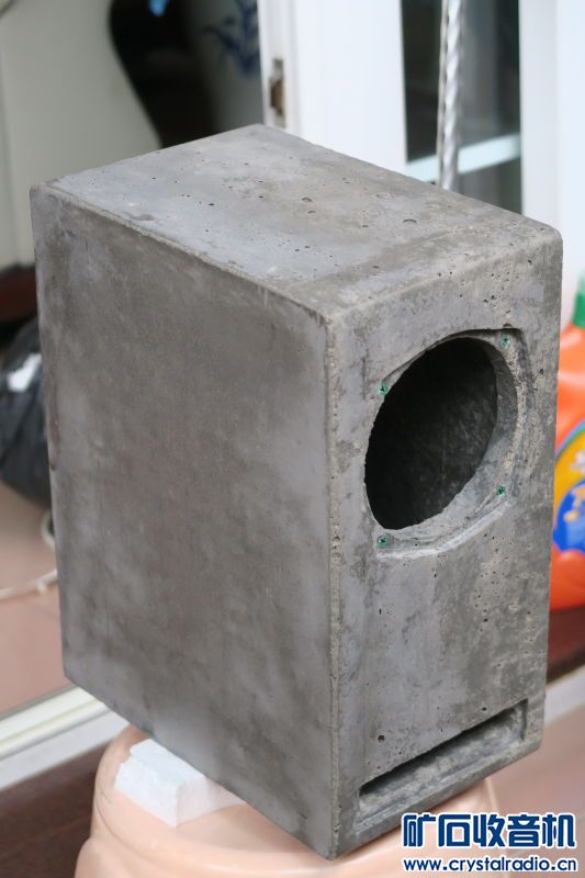

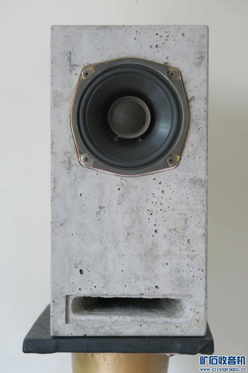

水泥制作索尼特许专用音箱(第二季),制作进行中。。。

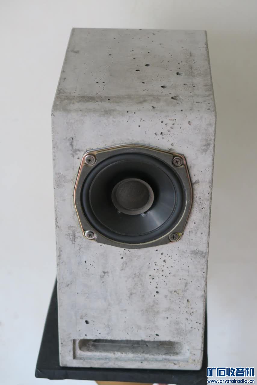

音箱终于出声!意外的好!!这回给我瞎撞对了 (导管是抄丹拿箱,容积是抄原箱大小,只有外观是自己设计的 ),对于4.5寸单元来说,这箱的声音感觉比较满意,我已拍了录像,有看电视听人声和听音乐的两个版本,有兴趣的坛友可以留邮箱,我直接发给你听听效果。欢迎试听。。。
 楼主| 发表于 2015-11-9 11:47:06 | 显示全部楼层
小号角 发表于 2015-11-3 18:45
水泥大重了平时搬动不方便,声音太冷纯粹拆腾
箱体大概30斤,也不算太重,至于声音其实我心理也没底,毕竟没听过水泥箱的声音!本来打算第二季的音色不行的话就放弃做水泥箱的了,好在这回给我瞎撞对了
发表于 2015-11-9 21:39:31 | 显示全部楼层
看样子不错,包个皮更好
发表于 2015-11-10 02:03:36 | 显示全部楼层
李锦记 发表于 2015-11-9 11:00
音箱终于出声!意外的好!!这回给我瞎撞对了 (导管是抄丹拿箱,容积是抄原箱大小,只有外观是自己 ...
可喜可贺,满意就好
一般来说,对于口径较大的喇叭,特别是低频能量很大,又对瞬态有很高的要求,不期望板材附加声染色,采用砼箱是很好的方案,效果显著。而对于5寸以下的小喇叭,基本没有什么意义。不过这要怎么看,有条件就有意义,因为虽然小喇叭声压、下限、冲程都有限,对板材要求不高,不代表坚固的箱体没有正面作用,肯定是越坚固越好,理论上能使喇叭最大限度发挥性能。
只是你把倒相管也做成一体化,当要精确调准就变得很困难,不过也不是太大问题,只要箱体容积准确,导管长度偏差不大,调谐频率完全可以通过增减箱内吸音材料来控制,即用改变箱内空气顺性的方法改变Fb
希望你最终能调整的更理想,满意的喇叭,肯定要榨干性能

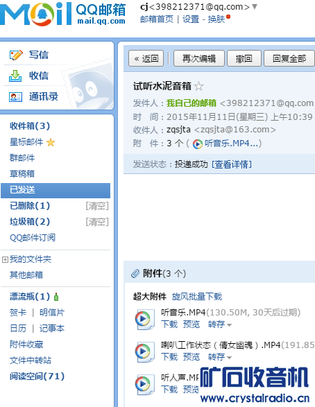

发表于 2015-11-10 18:15:37 | 显示全部楼层
zqsjta@163.com    谢谢
 楼主| 发表于 2015-11-10 19:01:15 来自手机 | 显示全部楼层
sjta 发表于 2015-11-10 18:15
谢谢
明天回办公室就发给你啦
发表于 2015-11-10 20:52:24 | 显示全部楼层
只看到图纸没有看到完成的实物?
发表于 2015-11-10 20:54:02 | 显示全部楼层
e3po 发表于 2015-11-10 13:46
用石膏做一个吧, 看起来会更舒服。
石膏板好像有吸音的作用,应该就是这个原理吧,用水泥的话重量有点大,不知道用铸铸名铸铝会不会好些,不过成本直线上升。
 楼主| 发表于 2015-11-10 21:19:52 来自手机 | 显示全部楼层
glassmask 发表于 2015-11-10 20:52
只看到图纸没有看到完成的实物?
见“补充内容”
 楼主| 发表于 2015-11-11 10:45:13 | 显示全部楼层
谢谢
兄弟:试听的视频已发到你的邮箱了,谢谢你的支持。

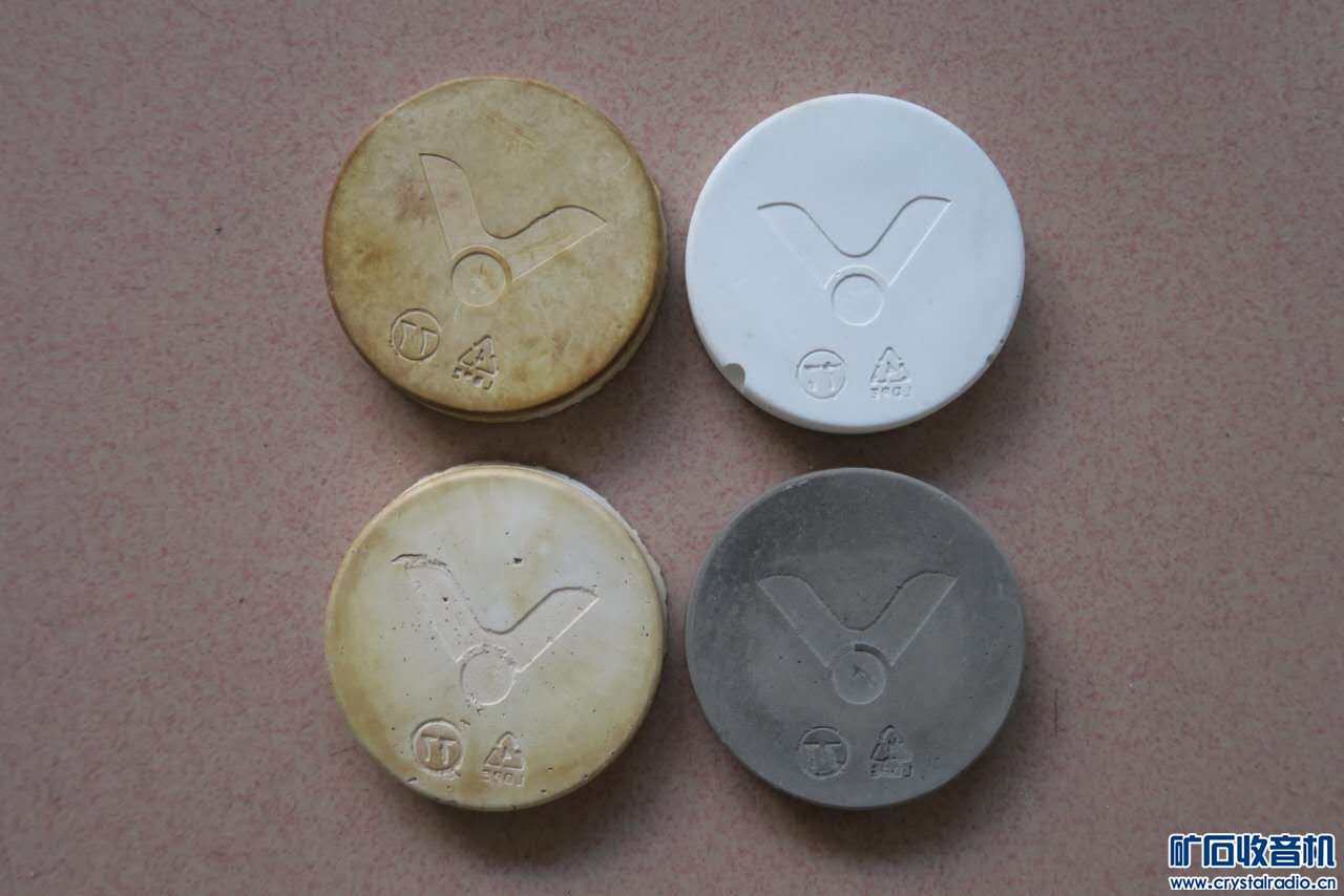

 楼主| 发表于 2015-11-11 11:08:30 | 显示全部楼层
glassmask 发表于 2015-11-10 20:54
石膏板好像有吸音的作用,应该就是这个原理吧,用水泥的话重量有点大,不知道用铸铸名铸铝会不会好些,不 ...
最初就考虑用石膏制作音箱的,不过做过试件后觉得不行,声音太清脆了,而水泥试件感觉就比较厚实!至于用铸铝制作可能成本可以买对天朗箱了
发表于 2015-11-11 14:21:48 | 显示全部楼层
我有一对大混泥土箱子,确实中音干净,低音饱满。
