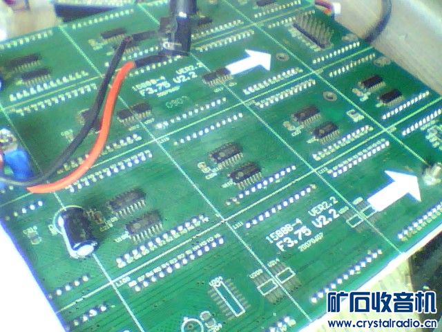

工厂生产都是采用拼板的办法把电路板做成一张大的电路板,然后再切割,一般可以做到1米*1米以上。显示屏也是拼的,每块像素32*64,很多块拼在一起就是显示屏了。

万年历
万年历

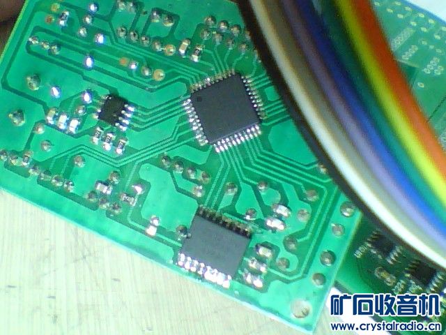

自己做的控制板
自己做的控制板

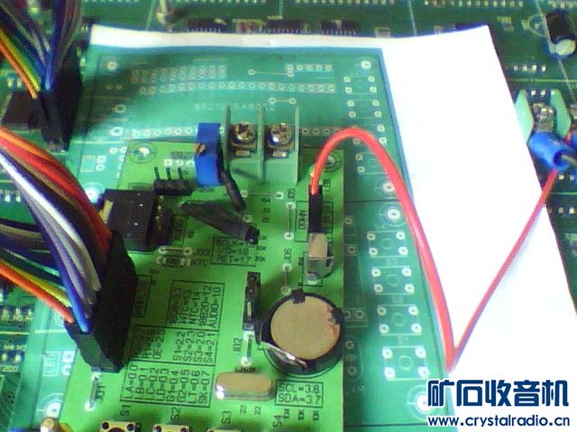

显示屏的背面,08接口的
显示屏的背面,08接口的
控制板的背面,用了2种时钟芯片,可以做不同的用处,比如频谱显示等等,只要烧不同的软件就可以了。

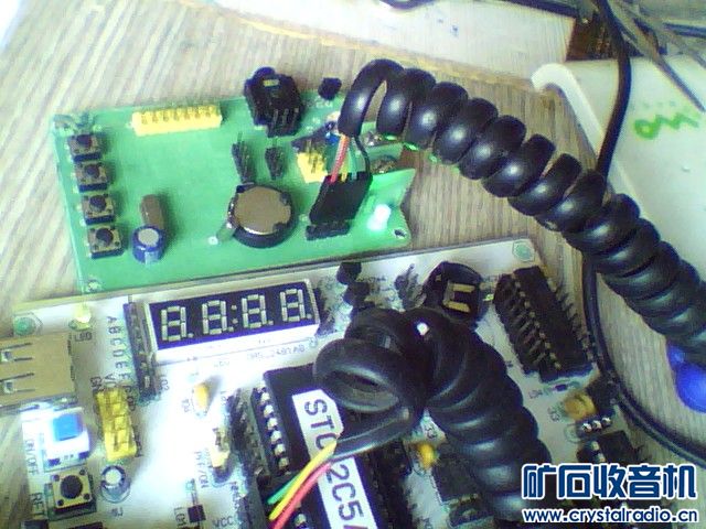

开发板和待烧录的控制板
开发板和待烧录的控制板
