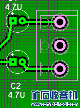

发表于 2022-5-30 08:49:17 来自手机 | 显示全部楼层
关于接地问题,一般三端接线柱中间接地,点了一下,三个焊盘无法单独操作,怎么把中间的接地?现在我是把接中间的线,打开地线,距离为零
发表于 2022-5-30 10:36:04 来自手机 | 显示全部楼层
fanghua 发表于 2022-5-30 08:49
关于接地问题,一般三端接线柱中间接地,点了一下,三个焊盘无法单独操作,怎么把中间的接地?现在我是把接 ...
请看2066#。
ALT加鼠标左键。
发表于 2022-5-30 15:07:31 | 显示全部楼层
乙猪 发表于 2022-5-30 10:36
请看2066#。
ALT加鼠标左键。
谢谢这位热心朋友,点赞!👍
