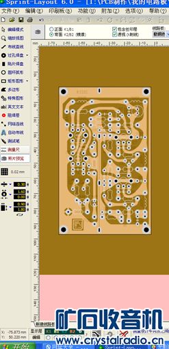

明显照片预览的管座脚位不对,实际做出来是反的。到底发给厂家要不要镜像呢?
不需要镜像。
发表于 2022-7-1 10:52:27 | 显示全部楼层
如果不要镜像那就说明我当时对图片的理解错了,我当时的理解是铜箔面是向着自己,实际应该是B1层印刷面向自己去设计。
发表于 2022-7-1 11:06:26 | 显示全部楼层
掌柜 发表于 2022-7-1 10:52
如果不要镜像那就说明我当时对图片的理解错了,我当时的理解是铜箔面是向着自己,实际应该是B1层印刷面向自 ...
k1、B1面向自己,k2、B2透视。

精确定位怎么画? 比如两个过孔之间的距离是3.74mm
发表于 2022-7-4 17:36:46 | 显示全部楼层
把栅格调为0.02或0.01。
发表于 2022-7-4 17:46:10 | 显示全部楼层
匹诺曹 发表于 2022-7-4 17:36
把栅格调为0.02或0.01。
太麻烦了 有米有快捷点的?
发表于 2022-7-4 17:53:13 | 显示全部楼层
lvxc1986 发表于 2022-7-4 17:46
太麻烦了 有米有快捷点的?
那就在自定义网格中输入你想要的距离。

请教大家:蒙圈了!分明导出GBR文件后再导出钻孔参数,顶层丝印、底层敷铜、底层丝印、印版阻焊、印版轮廓+钻孔参数一共6个文件打包压缩后,将压缩包发给嘉立创打样,每次审核都不通过,说有钻孔层没有钻孔,哪里出错了?
发表于 2022-9-5 16:48:05 | 显示全部楼层
文立刀 发表于 2022-9-5 16:11
请教大家:蒙圈了!分明导出GBR文件后再导出钻孔参数,顶层丝印、底层敷铜、底层丝印、印版阻焊、印版轮廓+ ...
我现在也是遇到这个问题,转完以后都说没有钻孔层
发表于 2022-9-5 16:51:22 | 显示全部楼层
我反复在找原因,现在怀疑他们是嫌用了XP系统,回头用W7系统试试他们怎么说。
发表于 2022-9-5 17:02:54 | 显示全部楼层
从未碰到这种事。今天刚又去薅了一次呢。

a123b 发表于 2015-10-4 01:18
例如集成块(竖着)中间走3根敷铜线,根本画不出来。Sprint Layout软件里最细的PCB线,在集成块中间也只能 ...
将栅格改小点就行,自己不会使用
