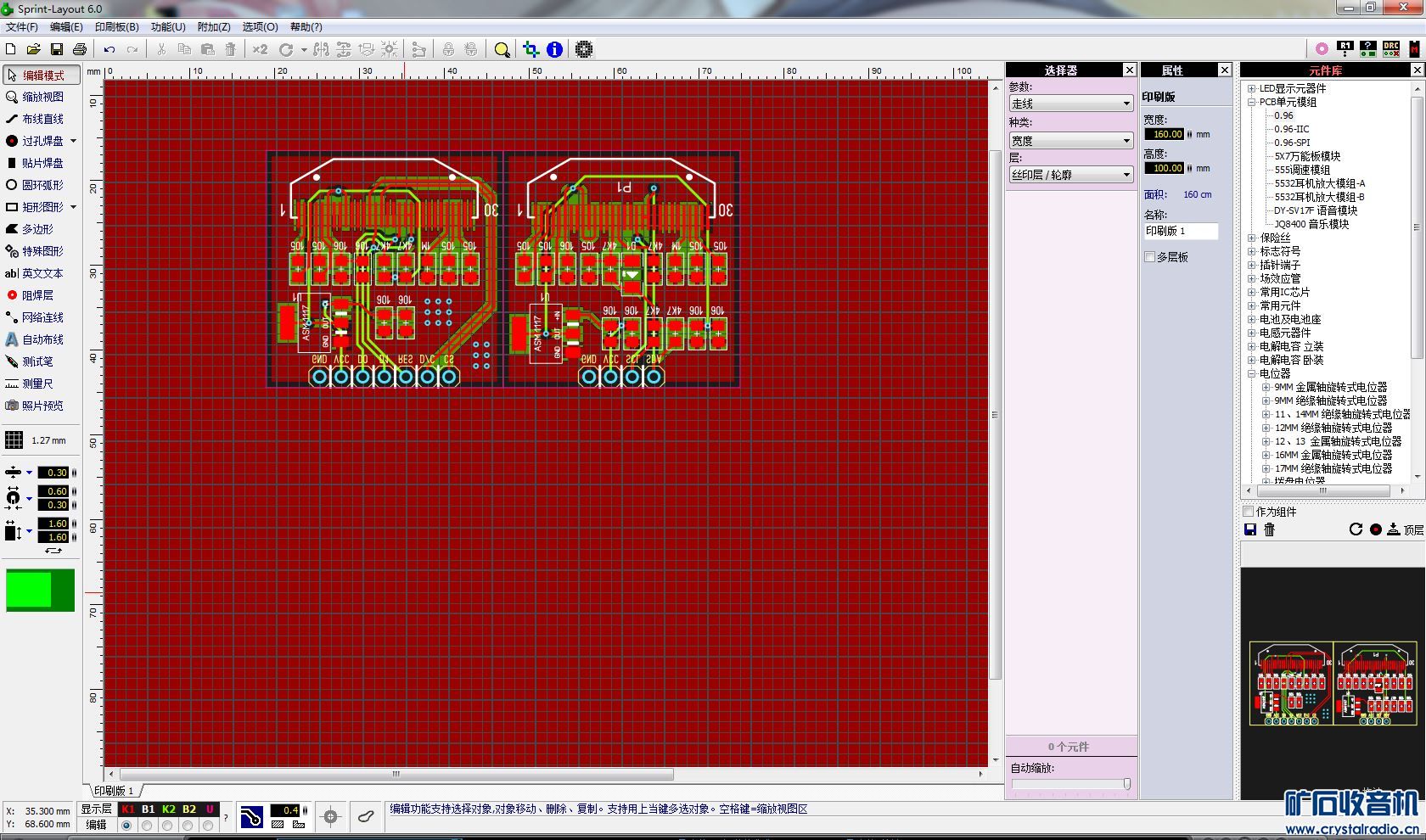

Sprint Layout 6.0 的使用教程与经验-第一讲

bxyyhan 发表于 2022-1-22 19:58
先抄第一层,然后新建PCB,再抄第二层,最后用复制粘贴合成到一起。
好的,明白,谢谢

发表于 2022-1-25 23:33:46 | 显示全部楼层
谢谢楼主,只是不清楚怎么把元件库导入Sprint Layout 6.0,我解压后打开元件库是空的,多谢指教!
发表于 2022-1-26 14:58:46 | 显示全部楼层
解压至这个目录之下:MAKROS

 楼主| 发表于 2022-1-28 20:43:13 | 显示全部楼层
点击:选项---常规设置,选择元件库路径,指向你的元件库文件夹。

发表于 2022-2-16 18:16:16 | 显示全部楼层
请教楼主,厂家打板是有一项过孔盖油,sprint-layout软件里过孔和焊盘是一个工具键,没有区别。这样的话,问题来了,厂家制作时是怎么区分过孔和焊盘?
发表于 2022-2-20 13:09:50 | 显示全部楼层
楼主好,请问您sprint-layout软件是怎么做拼版文件的,可以举个例子吗?谢谢!
发表于 2022-2-20 14:20:06 | 显示全部楼层
zhengzhoubai 发表于 2022-2-16 18:16
请教楼主,厂家打板是有一项过孔盖油,sprint-layout软件里过孔和焊盘是一个工具键,没有区别。这样的话, ...
大小区别,过孔默认值0.8 0.4
 楼主| 发表于 2022-2-21 21:29:39 | 显示全部楼层
把每一块PCB的外形用U层画出来。然后复制粘贴,拼成一起。
 楼主| 发表于 2022-2-21 21:32:35 | 显示全部楼层
焊盘外径小于0.8,厂家即认为是过孔,焊盘外径要大于内径0.3以上,不然加工困难。
