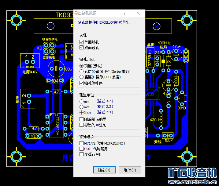

发表于 2022-12-24 09:35:47 | 显示全部楼层
导出钻孔文件的时候,
测量单位究竟是选择“英寸”还是mm呀
发表于 2022-12-24 16:08:27 | 显示全部楼层
abbey_tom 发表于 2022-12-24 09:35
导出钻孔文件的时候,
测量单位究竟是选择“英寸”还是mm呀
我这里不用动哪。直接点确认。

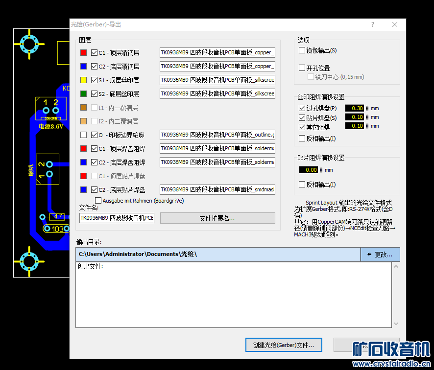

发表于 2023-5-5 18:57:18 | 显示全部楼层
文立刀 发表于 2022-9-5 16:11
请教大家:蒙圈了!分明导出GBR文件后再导出钻孔参数,顶层丝印、底层敷铜、底层丝印、印版阻焊、印版轮廓+ ...
钻孔文件默认就可以不要改动,还有光绘要把显示的层都勾选上,用几层就要选几层能勾选的都勾上。
