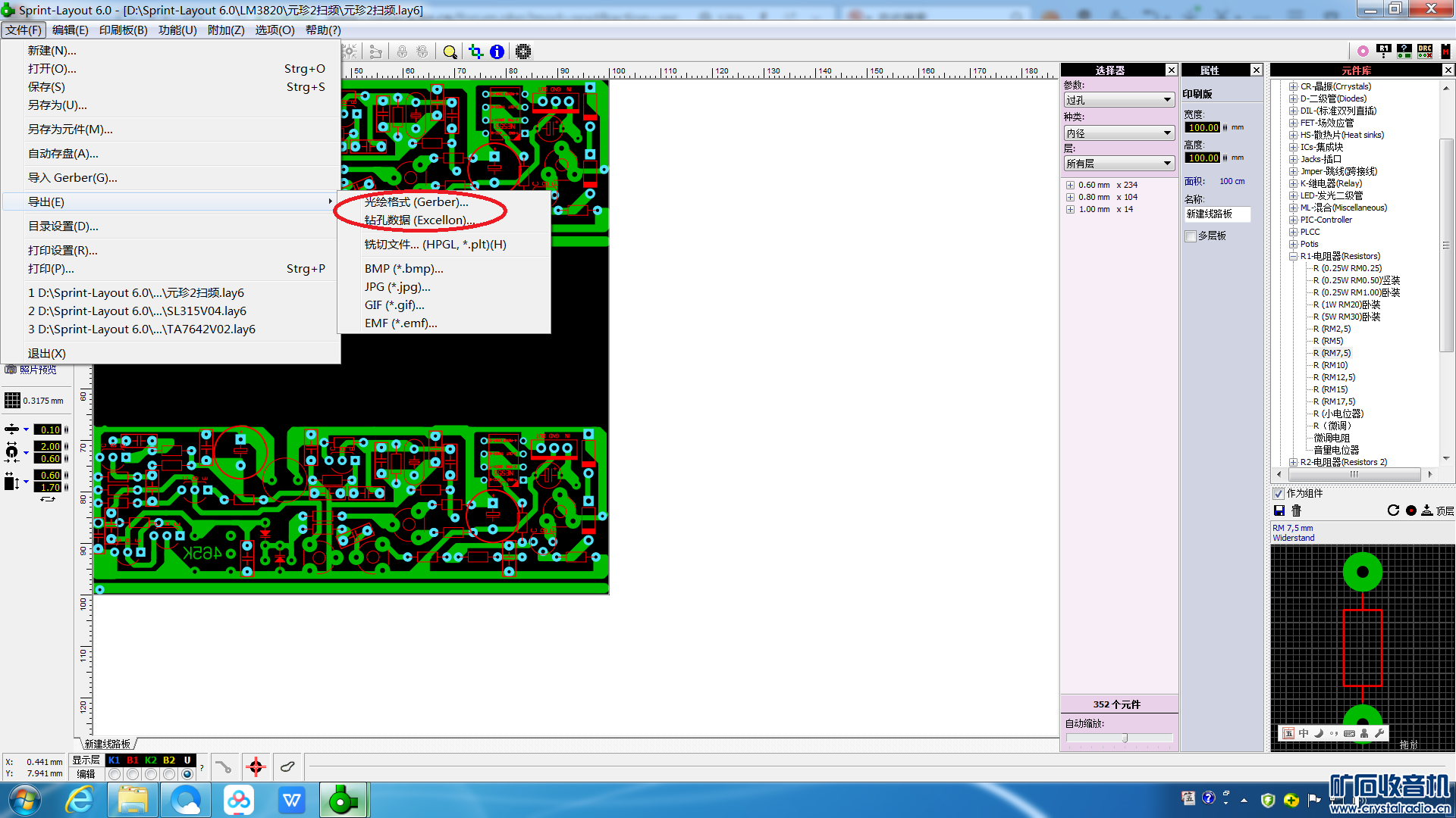

感谢爱康姆老师,这个您是怎么导出轮廓的?
文件-导出-光绘格式
文件-导出-钻孔数据
全部导出到一个文件夹里,然后压缩就成
发表于 2020-5-8 20:23:38 | 显示全部楼层
爱康木 发表于 2020-5-8 19:45
文件-导出-光绘格式
文件-导出-钻孔数据
可是,我导出了,上传之后,嘉立创小姐打俩电话,说只有光会和钻孔,没有导出铣切轮廓,我回来导出,却灰色的,不可选,乙猪老师发现了U层问题,帮我改了,但是我还是没有导出铣切文件,是不是我太笨了?
发表于 2020-5-9 09:09:29 | 显示全部楼层
有胆有识 发表于 2020-5-8 17:42
谢谢乙猪老师,但是我怎么还导不出铣切文件呢?您看看截图
不需要导出铣切文件,只要导出光绘格式和钻孔数据就行了。
U层是必须要的:

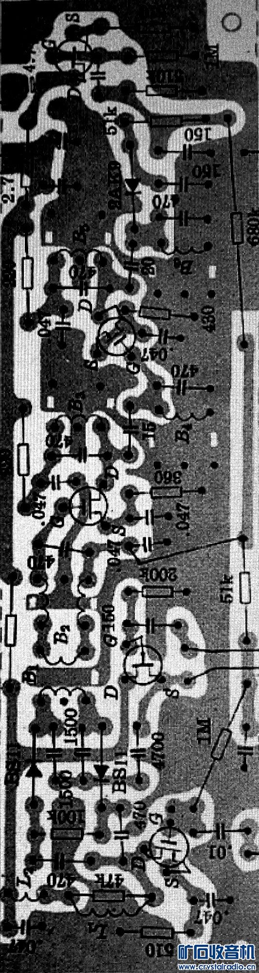

老师,请问拍下来的图片,黑白的,比如下图,可以抄版吗?

发表于 2020-5-17 09:35:38 | 显示全部楼层
bxyyhan 发表于 2015-10-6 13:07
谢谢大家的鼓励和支持,讲到这里也没什么可讲的了,大家如果有什么不明白的,请留言,我会给大家解答,再次 ...
请问老师:拍照下来的黑白PCB图片,可以抄版吗?如果可以怎么操作啊,谢谢!

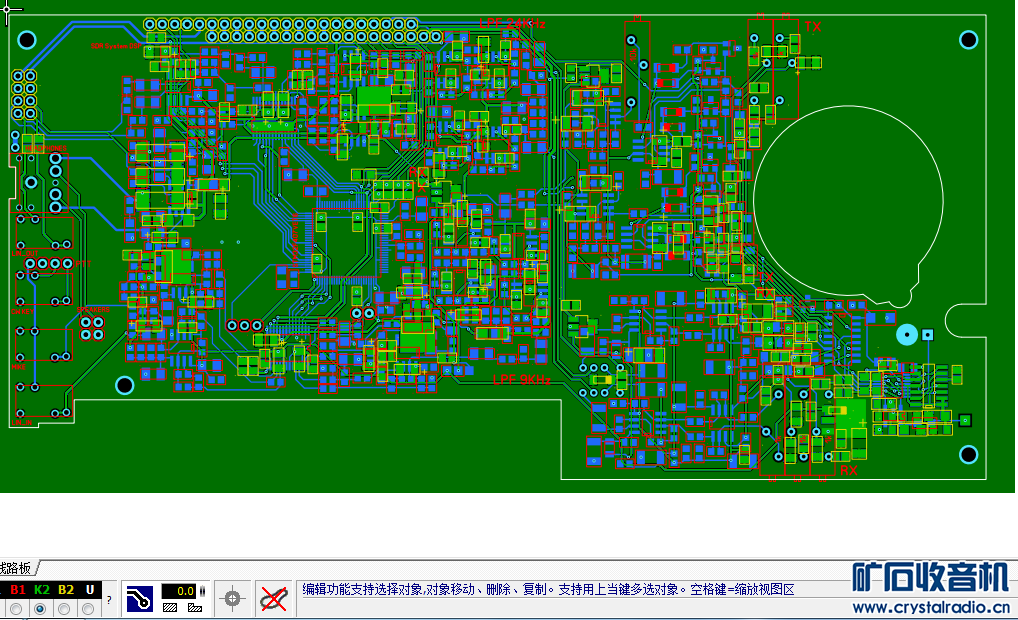

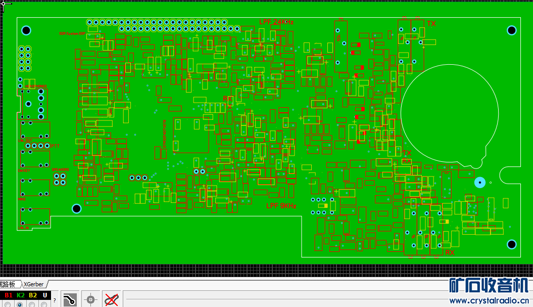

发表于 2020-5-17 12:03:14 | 显示全部楼层
请问老师这个问题该如何解决?
板子绘制完毕,导出光绘后从新导入Gerbera后出现问题!
绘制完成的板子
绘制完成的板子
从新导入后出现问题

 楼主| 发表于 2020-5-17 20:15:03 | 显示全部楼层
可米 发表于 2020-5-17 12:03
请问老师这个问题该如何解决?
是你板层选错了。
 楼主| 发表于 2020-5-17 20:16:33 | 显示全部楼层
只要能看清线路就能抄,详细的在另一个早期的帖子里。
