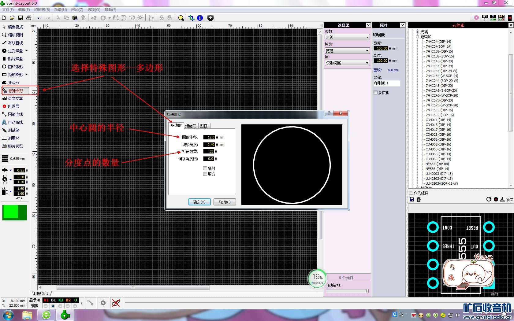

Sprint Layout 6.0 的使用教程与经验-第一讲

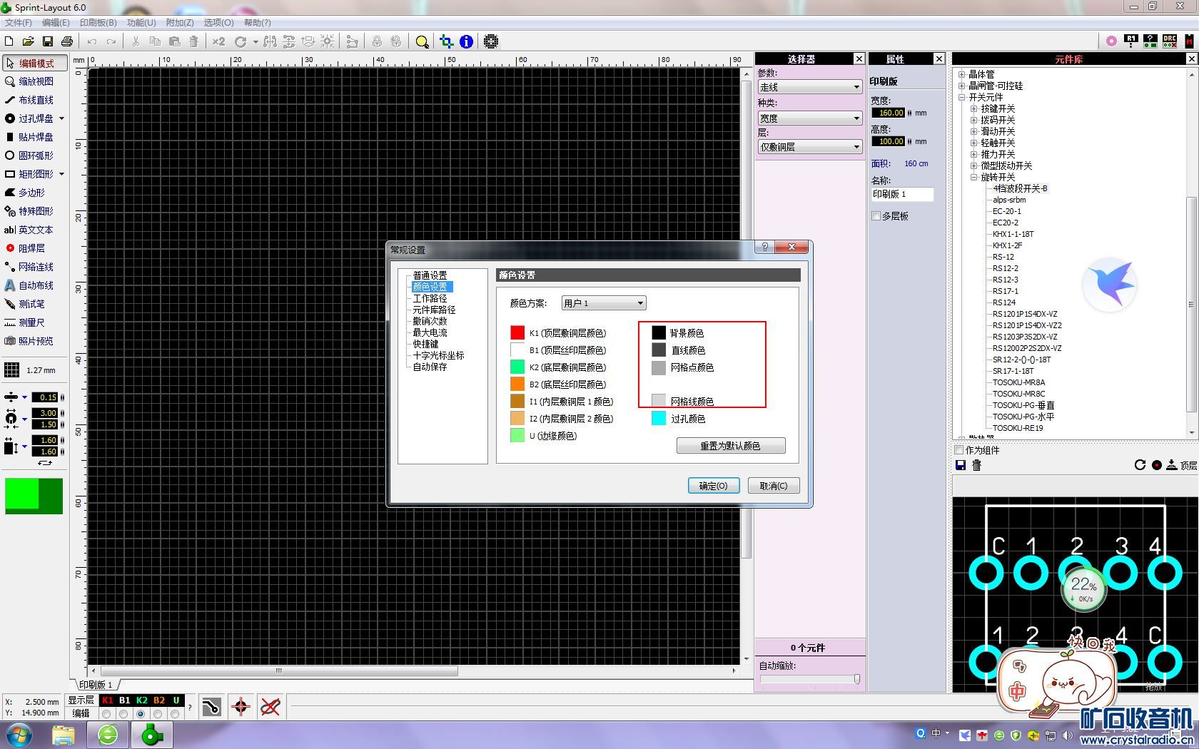

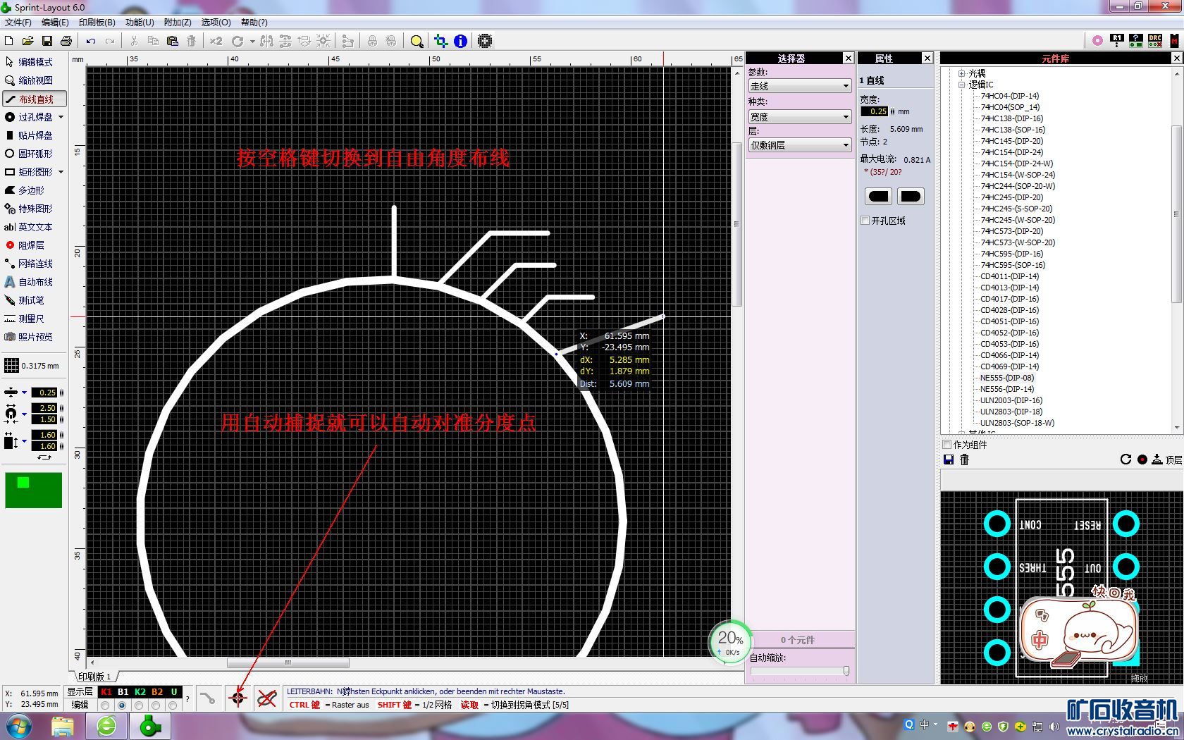

bxyyhan 发表于 2020-5-18 15:37
你把背景颜色设为别的颜色就能看清了。
谢谢老师,但就是找不到到在哪里设置背景颜色啊,我再找找吧!
 楼主| 发表于 2020-5-19 09:00:45 | 显示全部楼层
选项-常规设置-颜色设置。
发表于 2020-5-19 12:37:27 | 显示全部楼层
bxyyhan 发表于 2020-5-19 09:00
选项-常规设置-颜色设置。
太谢谢老师了!有问题在请教!

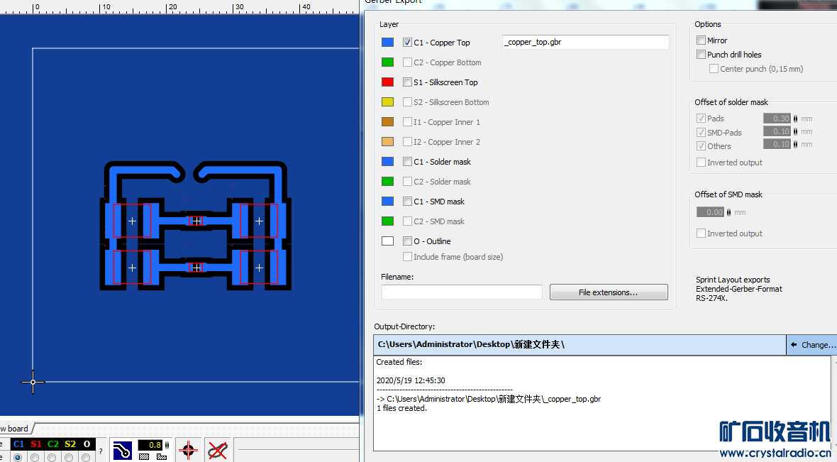

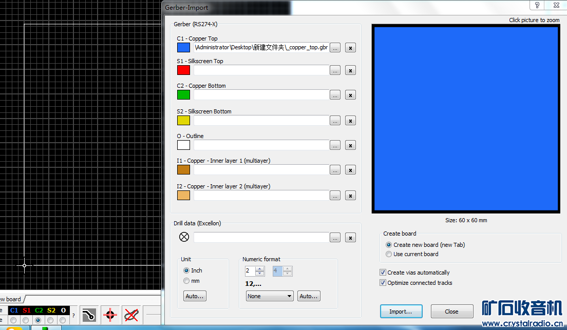

发表于 2020-5-19 13:01:16 | 显示全部楼层
老师看看,我用的是敷铜工具做地线。只导出了一个板层,从新导入以后就成了一个单色板,单色板下面是绘制的线条。

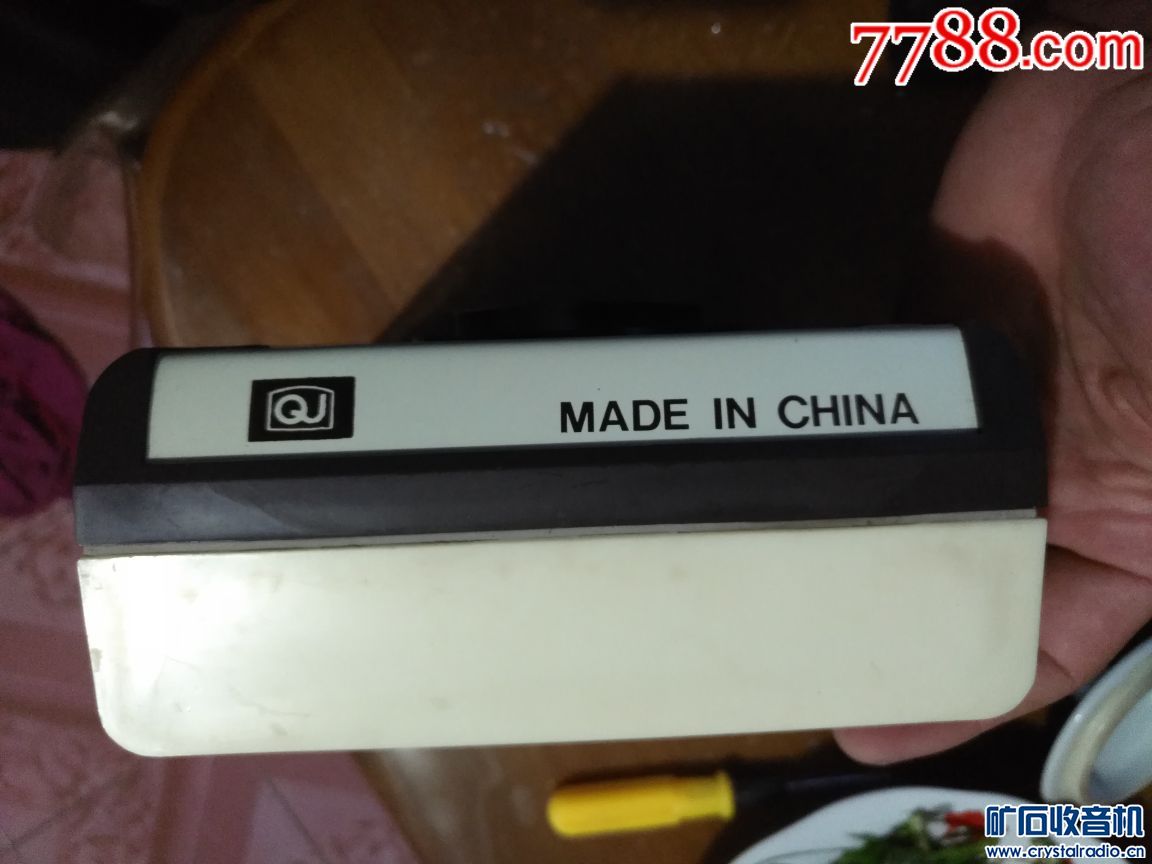

发表于 2020-6-11 19:13:28 | 显示全部楼层
老师好,能否帮画一个万用表刻度盘,这个软件我学了很长时间了,就是学不会。求您了。
http://www.crystalradio.cn/forum ... &extra=page%3D1
这是我修复的MF102万用表,刻度盘画不出来。

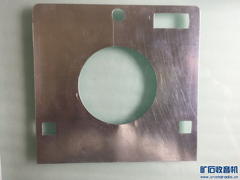

发表于 2020-6-12 16:57:37 | 显示全部楼层
老师您好,我咋晚到今天上午实在是画不出来,求老师帮画一个吧,谢谢您了。
手工画的尺寸图,实物图,附上,多谢了。
手工尺寸图
手工尺寸图
铝板做面板
铝板做面板
实物图
实物图
折边图
折边图

发表于 2020-6-26 12:49:17 | 显示全部楼层
手工画的尺寸图,实物图,附上 ...
这种图用AUTOCAD软件试试。
