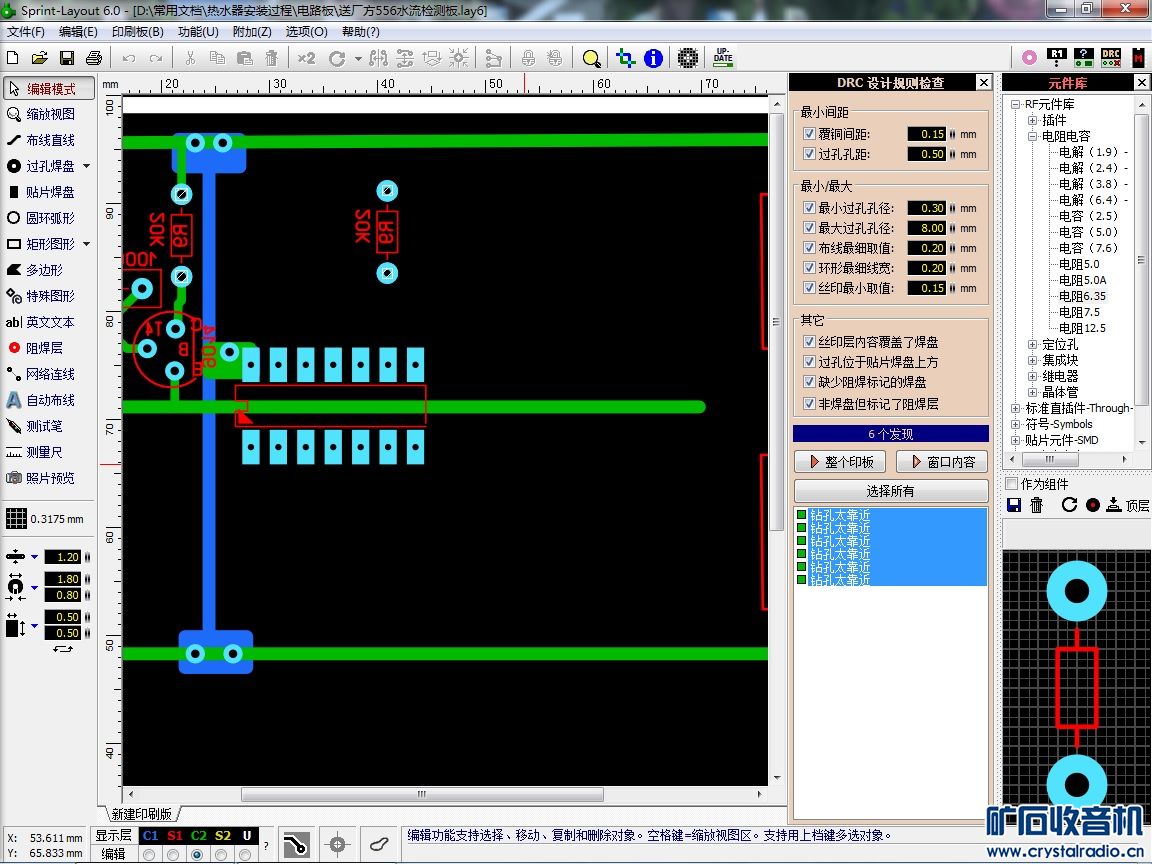

今天我重新画了印版,边画边检查,这个错误我找不到原因了,距离已经很远了,但还是提示钻孔距离太近,是否我的元件编辑上出现了问题,请赐教!
见下图:
发表于 2021-1-15 16:54:04 | 显示全部楼层
嘉善人 发表于 2021-1-15 16:25
谢谢老师!
今天我重新画了印版,边画边检查,这个错误我找不到原因了,距离已经很远了,但 ...
谢谢老师!
原因我找到了,是元件库原始的问题,我用二极管符号修改成电阻就不会出现这个提示。
 楼主| 发表于 2021-1-15 21:16:13 | 显示全部楼层
谢谢老师!
IC引脚间距2.54MM,焊盘间距也应该2.54MM,如果手动焊接,可以无视那个规则,
发表于 2021-1-16 02:59:49 来自手机 | 显示全部楼层
谢谢老师!
IC14脚那里是不是有一个【过孔】?
发表于 2021-1-16 10:05:22 | 显示全部楼层
西门头 发表于 2021-1-16 02:59
IC14脚那里是不是有一个【过孔】?
查出来的不是集成块,而是那个电阻,图片放大后看得出,我什么都没接,还是出错。
后来我编辑电阻元件库时发现,这颗电阻放了两层的双面焊盘,中心稍有偏差,删掉一个焊盘就正确了。
谢谢你的关注

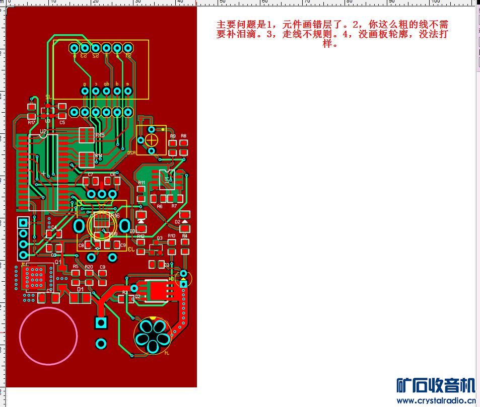

发表于 2021-2-13 01:06:15 | 显示全部楼层
老师:有时间您看下这是我第一次画完整图,您辛苦看一下有什么错误
发表于 2021-2-13 01:07:02 | 显示全部楼层
https://pan.baidu.com/s/1EdRsJ75nYfeLQUljFvmMSg
提取码:8e3t
发表于 2021-2-13 01:09:28 | 显示全部楼层
老师:有时间您给看一下,最好您能抽时间优化一下,多谢了
 楼主| 发表于 2021-2-13 18:55:53 | 显示全部楼层
你画的是白光T12的控制板,问题如下:1,没画PCB轮廓,这样没法打样,请在U层画出PCB的外形。2,泪滴焊盘问题,按照你走线的宽度不需要补泪滴,手工焊接没必要费那劲,就算补请补完整,不要补一半。3,你元件画错层了,板层画反了,由于没有原理图,我不敢冒然翻转也没法修改。4,就是布线不规则的问题了,看起来很别扭。很抱歉,没法给你修改,建议重绘。最后附上我画的PCB供你参考,祝你成功。
发表于 2021-2-15 01:28:16 | 显示全部楼层
多谢指导,第一次练习画一个整图,您这画的太好了!
 楼主| 发表于 2021-2-15 10:48:00 | 显示全部楼层
看你PCB的布局,外壳用的是热风枪的外壳?
 楼主| 发表于 2021-2-15 10:52:58 | 显示全部楼层
把T12的PCB文件发给大家,供大家参考。
