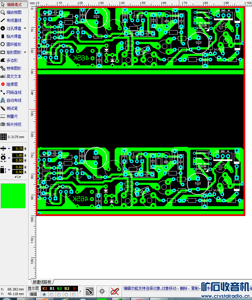

嘉立创要轮廓铣削文件,我导出时候,U层不可选,真急人
老师,我画了边框呀!您看看对不?

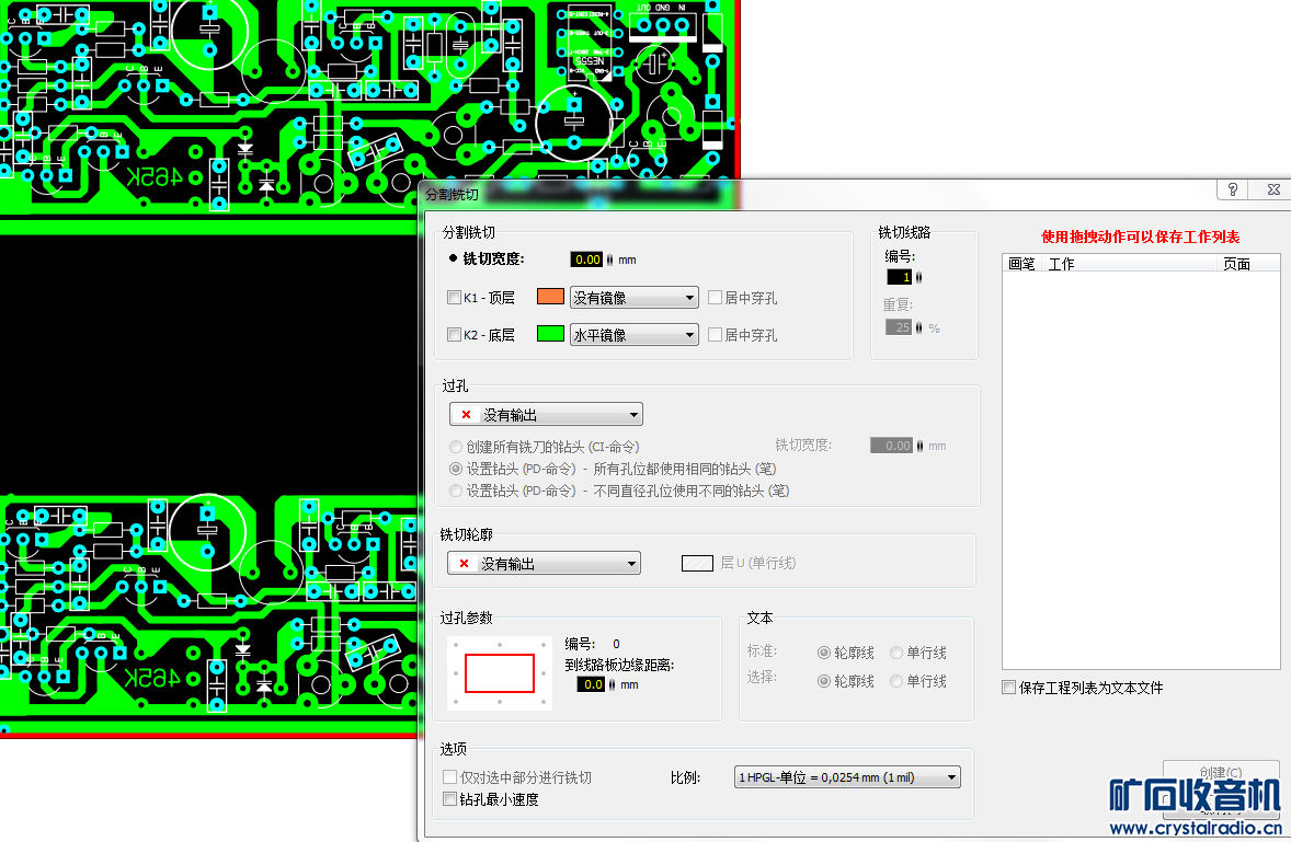

乙猪老师,我上传了图片,您有时间帮我看看?
发表于 2020-5-8 14:51:02 | 显示全部楼层
看图似乎也没啥问题。能不能把原文档压缩打包上传论坛让大家看看??

你果然没有画U层。帮你画了一个,现在可以用了。你这个设计太近边框了,不太好。

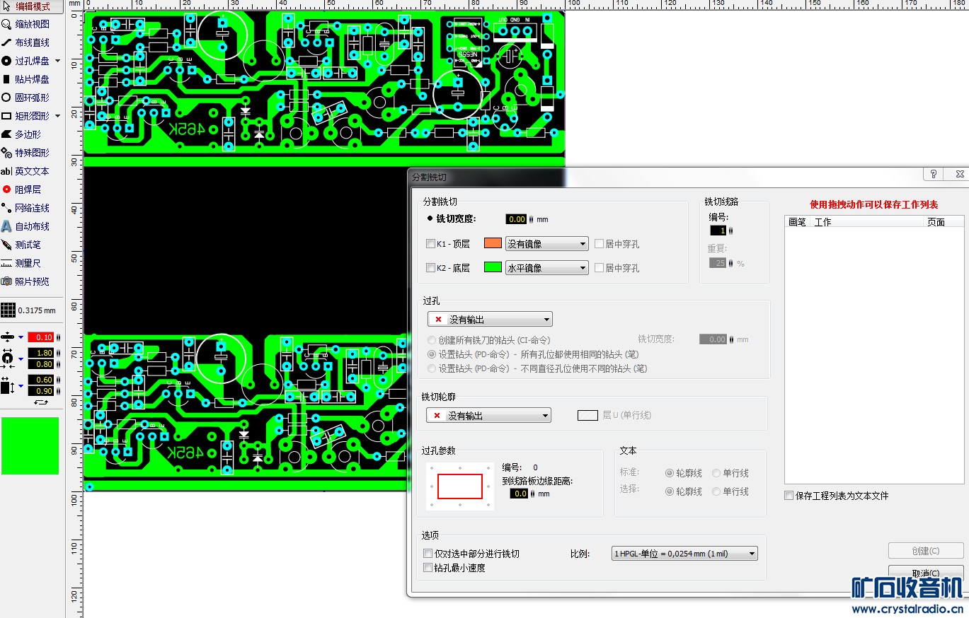

谢谢乙猪老师,但是我怎么还导不出铣切文件呢?您看看截图
发表于 2020-5-8 19:37:15 | 显示全部楼层
加了U层了。你把这压缩包上传到嘉立创后台就可以。

感谢爱康姆老师,这个您是怎么导出轮廓的?
发表于 2020-5-8 19:45:42 | 显示全部楼层
文件-导出-光绘格式
文件-导出-钻孔数据
全部导出到一个文件夹里,然后压缩就成
发表于 2020-5-8 20:23:38 | 显示全部楼层
爱康木 发表于 2020-5-8 19:45
文件-导出-光绘格式
文件-导出-钻孔数据
可是,我导出了,上传之后,嘉立创小姐打俩电话,说只有光会和钻孔,没有导出铣切轮廓,我回来导出,却灰色的,不可选,乙猪老师发现了U层问题,帮我改了,但是我还是没有导出铣切文件,是不是我太笨了?
