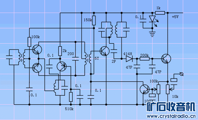

使用标准电感三点式振荡器的三极管混频器

longshort 发表于 2015-9-29 17:11
这里关于共基电路方面可能有一些误解。
我们知道共射电路在工作电流小于1mA时,电流放大能力随Ic的变 ...
你的观点是受控电压源的观点,如果三极管是根据一定的基极电流或者基极电压,在其内部形成一个零内阻的电压恒定的理想电压源,则可以按你的方式理解输出阻抗,但这并不符合三极管的工作方式。
三极管是电流放大的,三极管的输出等效电路可以看成受控电流源与自身输出阻抗的并联,对于一定的基极电流,产生一定的集电极电流。三极管的输出阻抗越大,则流经外部负载的电流越多。
对于中放来说,三极管的集电极输出端是谐振回路,输出阻抗越大,则越有利于谐振回路的谐振,Q值越高,谐振回路越能吸收和聚集能量。三极管是电流放大器件,在输入端形成多少电流,在输出端会以相应的放大倍数形成输出电流,在负载阻抗上形成相应的输出电压。当静态电流增大时,其输入阻抗降低,越能形成更大的输入电流,产生更大的输出电流和输出电压,也就是增益变大。静态电流变化时,虽然输出阻抗也有变化,但增益的变化过程与上述方向是反的。当三极管静态电流变大,输出阻抗降低,谐振回路的Q值降低,增益反而下降,不过降低的效应并不是很明显,AGC作用主要是由输入阻抗变化和放大倍数的变化引起的。

yngz 发表于 2015-9-29 22:48
你的观点是受控电压源的观点,如果三极管是根据一定的基极电流或者基极电压,在其内部形成一个零内阻的 ...
我的观点虽然只是举例,但能用数据支持,并且是我的实践经验结果。您的说法模棱两可,几乎在所有翻印教科书的定性说明中都会出现,我不能说不对,但是缺少数据支持,难以说明自己的实验结果,对您自己经验的积累就没什么帮助了。

longshort 发表于 2015-9-30 06:33
我的观点虽然只是举例,但能用数据支持,并且是我的实践经验结果。您的说法模棱两可,几乎在所有翻印教科 ...
我现在已经不太喜欢用场效应管作中放了,就是因为发现场效应管的增益控制特性不如晶体管好。就算不是为AGC设计的最普通的三极管,比如9014,也能在中放中表现出极好的反向增益控制特性。场效应管的漏极电流决定于栅极电压,当场效应管的工作电流变化时,只有跨导的变化,产生的增益变化并不大。
在一般收音机的中周中,变频级的次级圈数是最少的,比如TTF-2-1的次级圈数是7,TTF-2-2的次级圈数是10,TTF-2-9的次级圈数是25。次级圈数越少,输出阻抗越低,对后级AGC控制越有利。前级输出阻抗越低,后级输入阻抗的变化会产生更大的输入电流的变化,从而产生更大的增益变化。
另外三极管eb间的输入电阻与偏置电流有较明确的数学关系,与三极管型号关系不大,而集电极输出阻抗就很难计算了,只能基于测量。

TA7698 发表于 2015-9-30 09:38
请问楼主三极管工作电流对中周的Q值有影响吗?加上AGC的时候信号的大小会影响中周的选择性吗?没做过这样的 ...
三极管工作电流变化时,输入阻抗和输出阻抗都会变化,严格说来中周的Q值是会发生变化的。其中输入阻抗变化会引起前级中周Q值的变化,输出阻抗的变化会引起自身中周Q值的变化。不过这些变化都不会太大,而且中周Q值的变化比中心频率的变化对选择性的影响要小得多,完全可以忽略不计。

这个是简易版,发光二极管可以兼作调谐指示。
