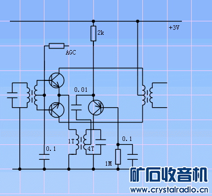

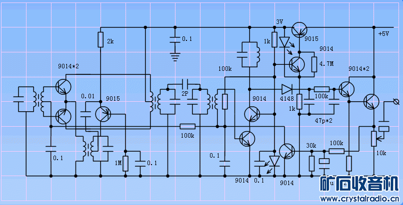

通常的三极管混频器的本振电路使用带有一个反馈绕组的振荡线圈,如果反馈线圈的圈数设计不当,本振的工作就不太可靠。相比而言,只有一个抽头的电感三点式振荡器则容易把握得多。
这个电路的与众不同之处在于把电感三点式振荡器整个儿放在混频管的发射极回路中,经过实验证明其可行。由于振荡器的稳幅作用,自身的工作电流将变小,变频管的工作电流也随之变小,变到只有几十微安,但仍然有混频作用。虽然增益不太大,但工作稳定,杂声小。
这个电路的实用价值还有待进一步探索。

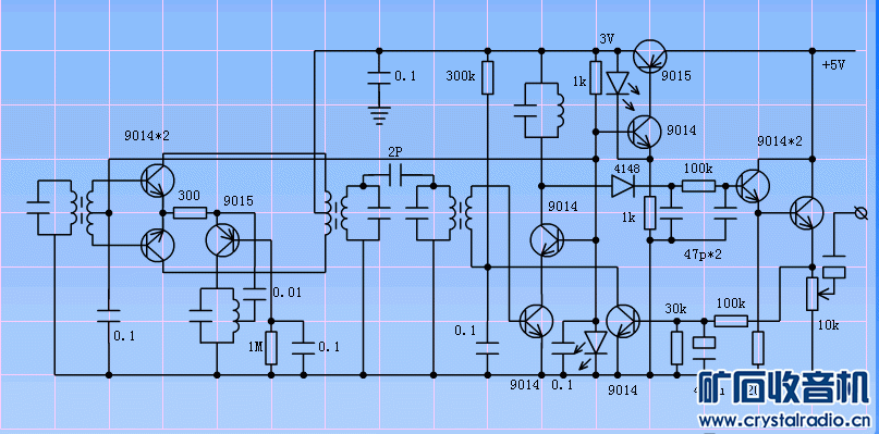

再发一个收音头电路供大家参考,变频部分也可以替换成别的。

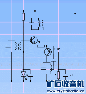

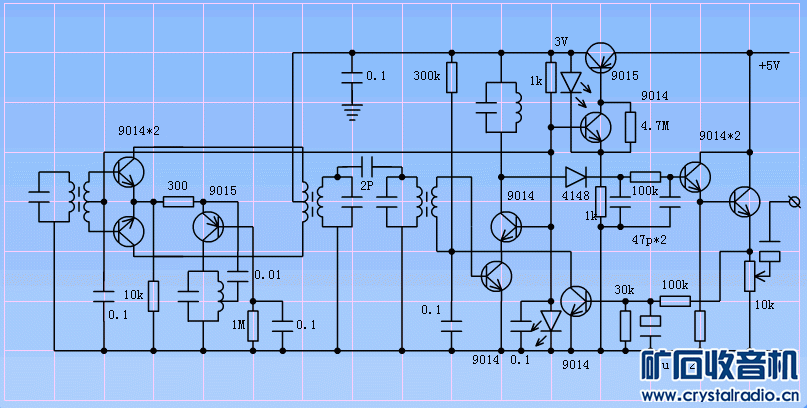

 楼主| 发表于 2015-9-18 23:27:20 | 显示全部楼层

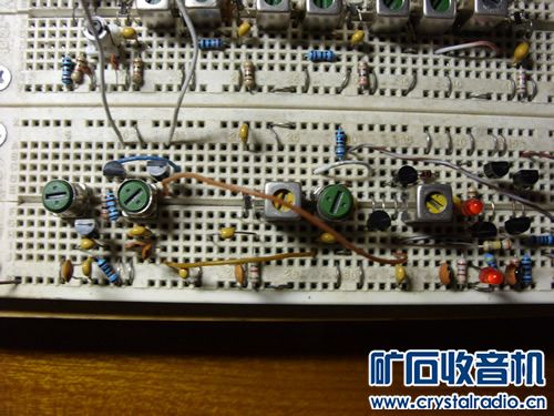

试验装置,电路略有修改,混频管发射极对地并一个电阻可以解决工作电流过低的问题,增益明显提高。
这种方案使得振荡线圈容易设计。

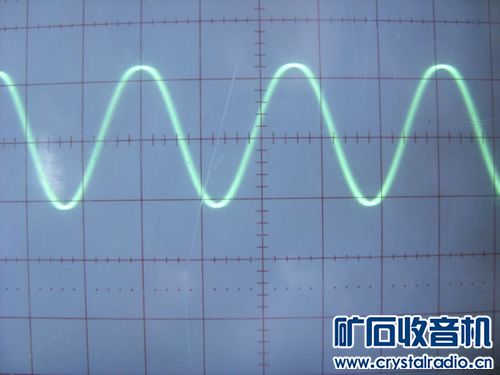

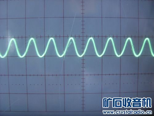

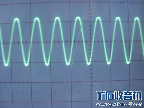

相关波形
混频管发射极波形,0.1Vp:
振荡线圈抽头处波形,0.25Vpp:
顶部稍钝,波形比普通振荡线圈的要略差一些。
电感三点式振荡器的限幅作用是“硬限幅”,峰顶过一定的限度就被削去,产生一定的失真。
普通振荡线圈的限幅作用主要是“软限幅”,由于部分接入,振幅在振荡回路中几乎没有限制。然而振幅越大,回路的损耗作用越大。最终回路能量的增长率比不上能量的损耗率,从而达到平衡状态。这种振荡器虽然失真小,但振幅容易随频率的变化而变化,使混频器的性能随频率的变化而变化。

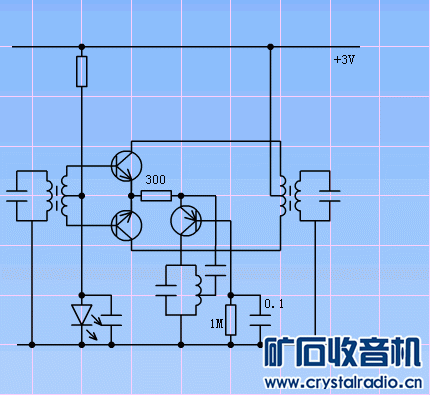

现在推荐这种结构的变频电路:
在振荡线圈上加绕一个1圈的次级绕组作为本振输出,这样变频管的工作点可以单独控制,可以用来实现AGC。由于混频管与振荡线圈的耦合度很低,混频管工作电流的变化对振荡的影响很小。通常的振荡线圈的设计原则是:主振回路的抽头比在1/20与1/40之间,反馈线圈是抽头圈数的3倍。在这里,次级线圈取抽头圈数的1/3。
下面是修改过的电路:
