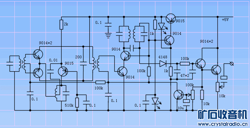

使用标准电感三点式振荡器的三极管混频器
 楼主| 发表于 2015-9-22 09:25:00 | 显示全部楼层
qzlbwang 发表于 2015-9-22 08:59
频率覆盖系数——最高频率与最低频率的比值。在只改变电容量的情况下,最大电容量与最小电容量的比值需要达 ...
用固定电容单个测试的。不并联任何电容,只利用线圈本身和外围元件的分布电容得到最高振荡频率值。然后并联上足够大的固定电容直至停振,得到最低振荡频率值。这意味着在不改变电感的前提下,振荡器只通过改变电容可以在这么大的范围内稳定起振。只能说振荡器本身有这种潜力,但实际所能达到的频率覆盖能力还受实际所使用的可变电容变化范围的限制。

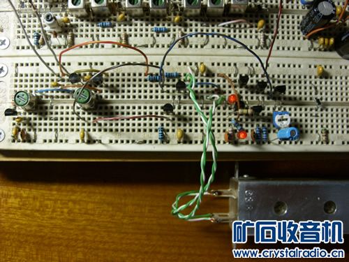

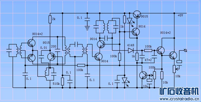

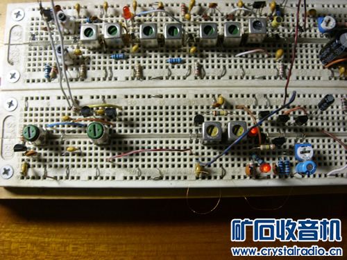

 楼主| 发表于 2015-9-25 09:50:41 | 显示全部楼层
这个是使用电子管收音机中周的电路
检波级使用了一个633-2型中周,其谐振电容是200P,与晶体管收音机中周的谐振电容相同,实际使用效果与使用晶体管收音机中周差不多。
混频器的输出变压器决定使用初级谐振方式,次级低阻输出,这有利于减少变压器的圈数,节省有限的磁芯空间。初级谐振的功率增益更大,但受混频管集电极阻抗的影响,Q值稍低一些。可以通过减少输入端的次级圈数来降低混频管自身的负反馈,从而增大混频管集电极阻抗,提高输出的Q值。
当混频低阻输出时,用这样的电路可以实现双调谐,
另外低阻输出也有利配接三端陶瓷滤波器。

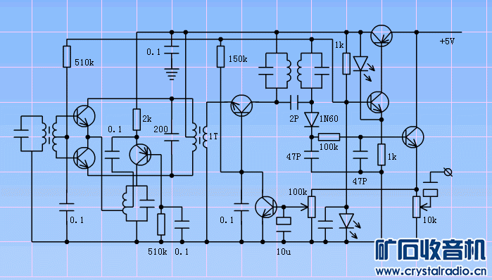

楼主的电路有创意。
振荡器与混频器的供电是串联的,这就使电源消耗降低了一级放大器的用电,这是一。
振荡器起振后的供电电流平均值是降低的,降低的程度使混频级进入最佳的工作状态,也即输入噪声降到最小的工作状态。据五十年代老矿石早年的实验结果,高频晶体管混频器在70uA左右的工作电流下,具有最好的信号接收质量,同时灵敏度也最高,这是二。
混频级采用了推挽形式的单平衡混频电路,混频产物中的偶次谐波成分被大部抵消,这有利于后级中频放大过程中噪声的相应降低,因为谐波也是宽带噪声的来源之一,这是三。
上述三点使楼主的电路有一定的实用价值,值得关注。
发表于 2015-9-29 10:20:12 | 显示全部楼层
求知无足 发表于 2015-9-21 16:12
部分接入,会什么会使频率覆盖范围下降呢?
楼主的电路工作电流只有几十微安,这时的集电极阻抗较高,需要高的负载阻抗,这样集电极接入电感热端就顺理成章了。
如果集电极工作电流增加到几百微安甚至1mA以上,那么电感激励所需要的阻抗就会降低,集电极必须抽头接入,或者干脆另外增加一个激励绕组。
至于频率覆盖范围下降,那是因为激励功率不够而停振了。

现在中放使用共基极电路,稳定可靠,抗干扰能力强,不比共射共基电路效果差,还可以节省一个管子。
共基极放大器只有电压放大能力,前级变压器的次级线圈要少,以降低输出阻抗。前级输出电压在共基极放大器极低的输入阻抗上产生大的信号电流,然后这个电流通过三极管在集电极负载上产生高电压,使信号得到放大。集电极负载阻抗越高,电压放大能力越强。改变共基极放大器偏置电流的大小,可以改变输入阻抗,从而改变生成的信号电流,从而改变增益,起到增益控制的作用。
发表于 2015-9-29 17:11:22 | 显示全部楼层
这里关于共基电路方面可能有一些误解。
我们知道共射电路在工作电流小于1mA时,电流放大能力随Ic的变化而有所变化,这种变化一般是正效应的,也即电流放大能力随Ic的增减而增减,这就可以通过变化Ic的方法来改变放大能力。这种能力在较低的晶体管内阻和负载阻抗时表现比较明显,由于变化的Ic同时也导致晶体管内阻的大幅度变化,因而从晶体管内阻和负载电阻串联所形成的等效分压器结构来看,Ic越小晶体管内阻越大,因而等效分压器上得到的信号电压越小,这就是普通反向AGC的实现过程。通常被控中放的负载阻抗在30K欧以内,而晶体管内阻的变化范围可以达到30K~3000K欧的范围,这就使输出等效分压器上电压变化从0.5到0.0099,变化达50.5倍,即控制范围约为34dB。
然而共基电路就不太一样了。共基连接的中放负载全部接入LC热端,这时的谐振阻抗大约300K欧,而阻抗匹配下的共基接法的晶体管内阻也在300K欧左右,当AGC控制电压使得Ic减小以后的晶体管内阻升高,达到大约3000K以后的内阻增速变缓,甚至不再增加。按等效分压器的形式看,此时的分压器分压范围的变化是0.5~0.091,变化范围为5.5倍,即控制范围大约为14.8dB。
所以在共基接法时,对AGC的应用要考虑其适用范围。
