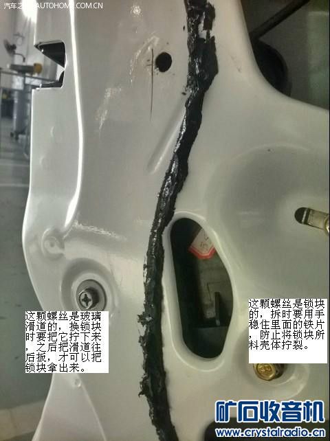

网上找了几张图片, 看介绍拆锁头还需要将升降器的螺丝给卸掉, 还要将升降器的滑轨向后掰?

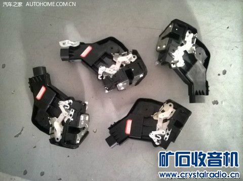

这应该算是四个锁头吧. 闭锁器与马达都是装在这个锁头上的吗? 是不是每个锁头都有马达的?看起来都差不多啊, 左前门的锁头与其他三个有什么区别?
再来个清晰点的:
