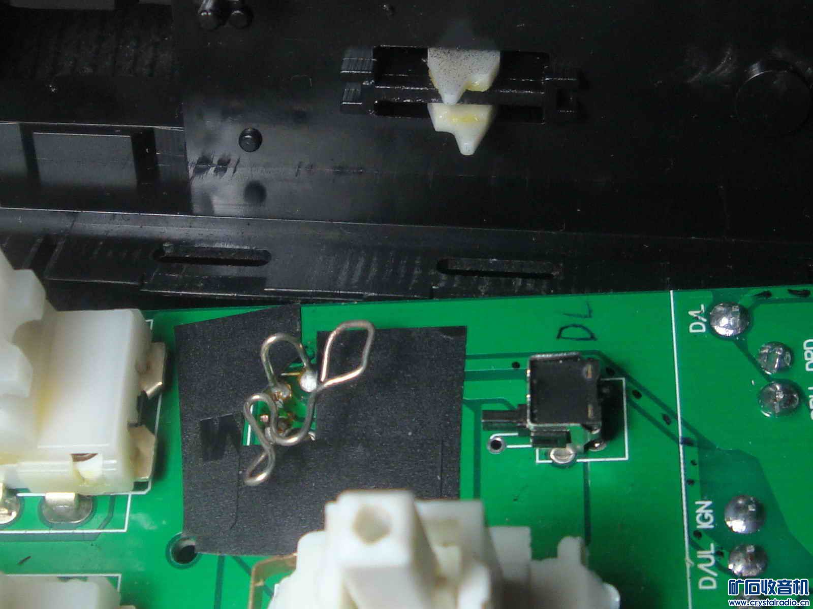

8月份发现门锁在阴雨天会自己打开, 严重时刚锁上门手指还没来得及离开门锁按钮呢, 就听见门锁卡塔一声自己开了. 而且开了还不算完, 还在那里每隔几秒钟就自己来上一声开锁的 "卡塔" 声. 如此一来连空城计都难唱了, 晚上停在外面那个揪心啊, 恨不得抱床被子睡在车里. 好在后来发现断开电池负极能避免晚上不能锁门的问题, 可几次拆装下来, 太费事了. 将就着用了两三个月后, 终于又在一个连续阴雨天发现门锁发狂似的自己开锁. 所谓物极必反, 这样倒好了.
拔下门锁开关板的插头, 门锁自己狂开的现象消失. 再接上插头立即又开始狂开(上次没注意到这点, 因为实际拆开锁开关时, 故障现象要几个小时甚至几天才能重复出现), 这就确定了故障范围在门锁开关板上. 看到这个情况基本上就放心了. 既然开锁的动作不过是将开锁线对地短接一下, 现在自动发生这种动作, 必定是开关有问题(图中下方有两个方形的触碰开, 右侧那个就是控制开锁的)

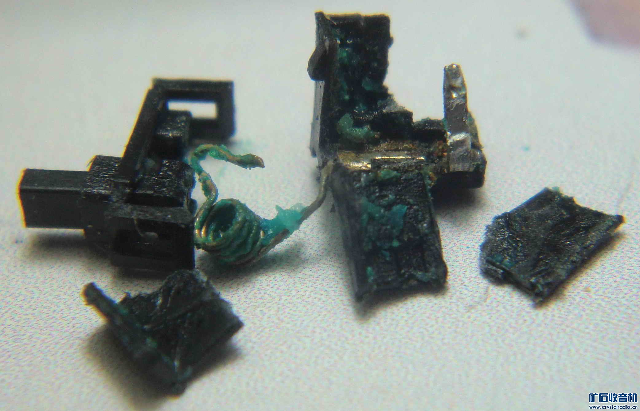

可能因为这次开关内部漏电情况更加严重, 拆下来测量时, 在原本应该开路的开关两端测量到了一个极不稳定的阻值, 最小时竟然能小于2千欧. 那还犹豫什么, 用烙铁焊下来砸开瞅瞅:
虽然不清楚这绿色的糊糊主要成分是那些, 不过感觉罪魁祸首应该就是它了.
接下来是找合适的开关, 从网上看见一车友介绍说这是 DVDROM 或者 CDROM 的电路板上用的触碰开关, 网购 0.6元一只, 但是邮费要 8 元. 想到自己前不久才扔了一个1998年买的创新24速 CDROM, 清清楚楚记得里面的电路板上就有个这样的开关, 当时那个悔啊. 又
找了几只新近报废的光驱, 结果发现相同作用的开关, 都已经被一种圆形有拨杆的触碰开关给替代了. 我又开始怀念起我那个老光驱, 收了十多年, 就在需要用它之前几个星期被扔掉了. 这就是命啊.
没找到现成的, 难倒就要为区区六角钱的开关送给快递8元的运费? 或者一次买上几十只同样的开关以摊薄运费? 回答是否定的. 不就是拨叉拨动一下让两个金属导体碰到一起吗? 咱自己倒饬一个就是了.
开工

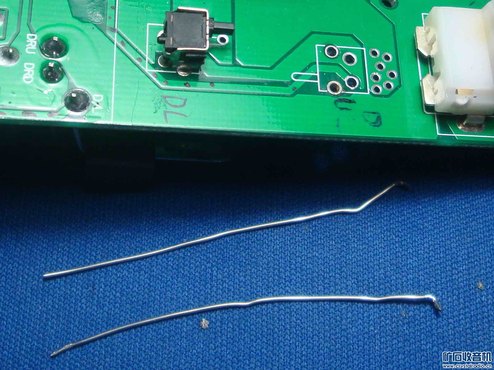

找来两根剥了皮的单股铜线.

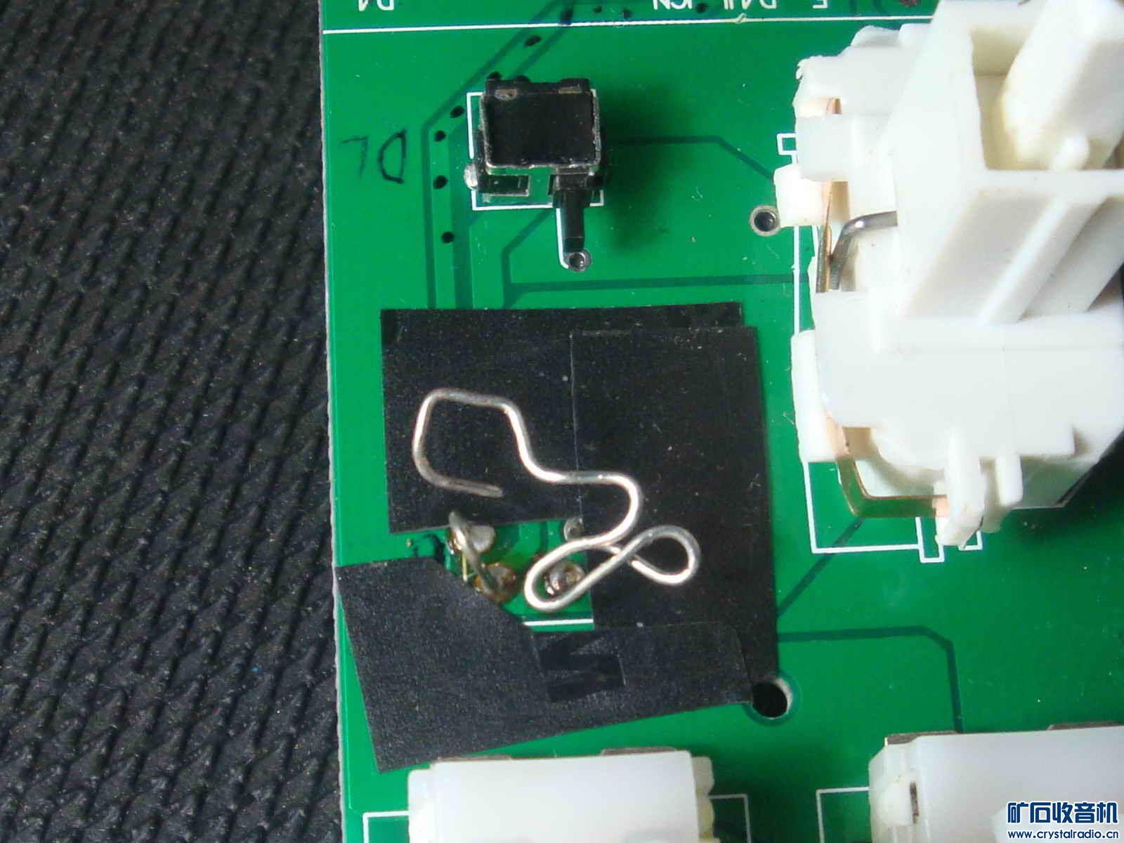

紫铜的导线没什么弹性, 多拐几个弯吧. 这个应该算是板金加工吧.
多少有点担心颠簸时间长了铜丝会自己耷拉下来, 在下面贴上胶布以防万一.

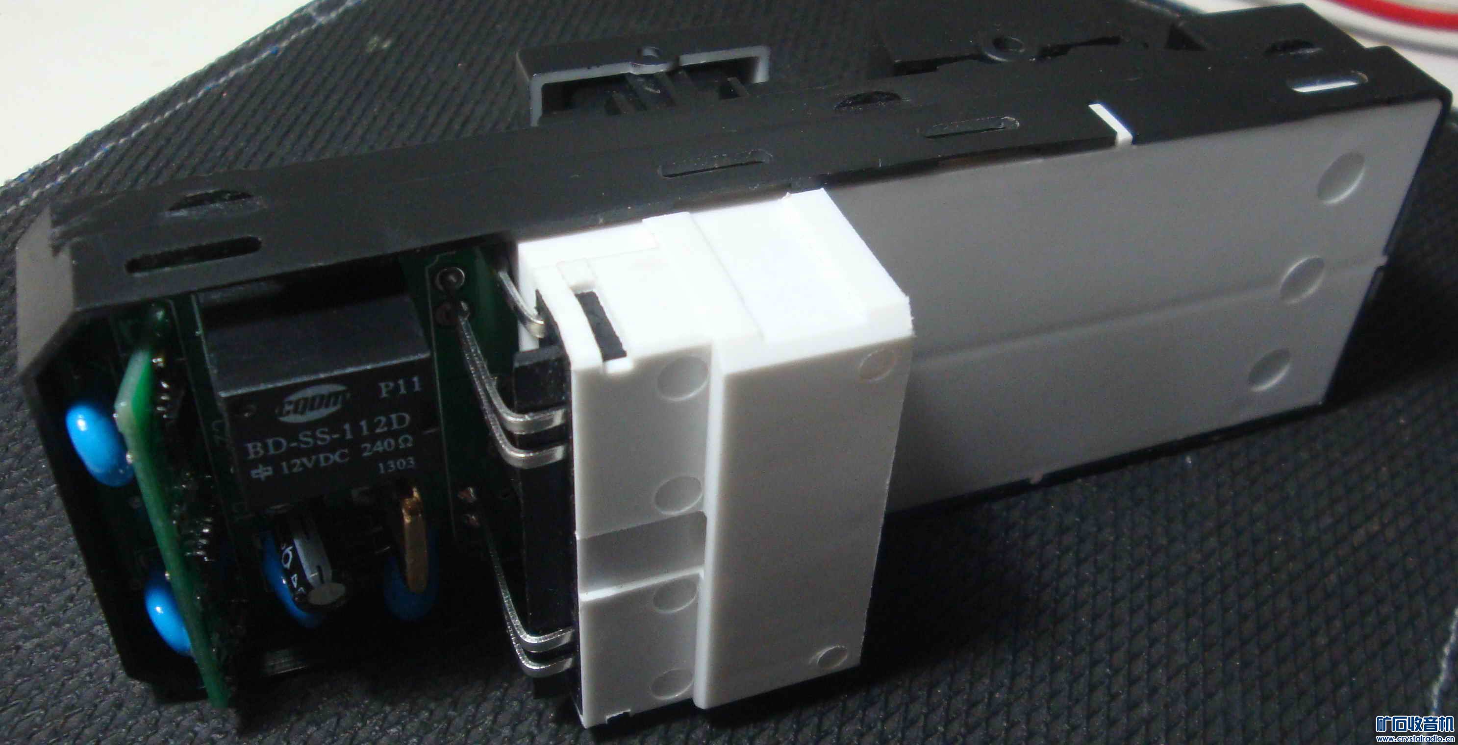

再看看对应的拨叉, 感觉这个设计够坑人的
着我旧时妆:
装车检测功能完全正常.
收工

fmos 发表于 2015-11-19 06:37
这开关放分析纯酒精里洗洗就能再用了,砸了可惜,不过老vcd里也有。
不拆开很难把糊状物清理干净。另外这种开关内部空间狭小,水分一旦渗入难以挥发。
最不理解的就是检测端口的上拉电阻太大,如果选用1k以下就不会有这些事了。
