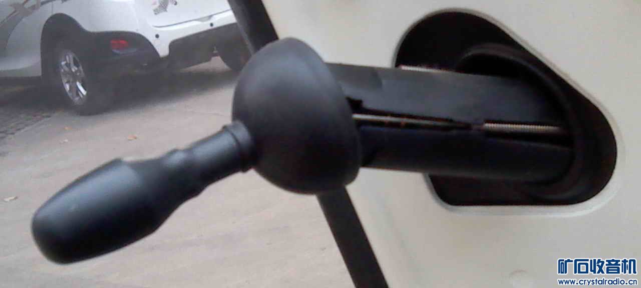

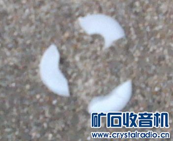

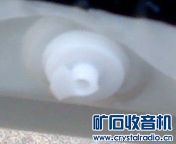

图来了. 最关键的是这个"按扣".
用十字螺丝刀将中间那个东西压下去, 即可将整个卡扣轻松取出.
开始不知道, 硬撬了几次将周边都撬花了, 感觉再用力可能就要出事了, 回家上网找了个视频看了看. 有点性急了.
拆下这个"按扣", 再将两颗自攻螺丝拆下, 剩下的就跟拆手机机壳差不多了, 如果有专用工具最好(相当于放大了的手指甲), 没有就生拉硬拽吧. 不过容易将卡扣的头子给弄碎, 好在x宝上大把, 有的批发超过一百粒还送专用拆壳工具.
拆完了回头一看这个调节机构造型蛮萌的:

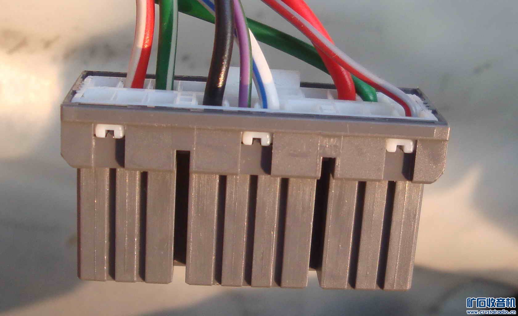

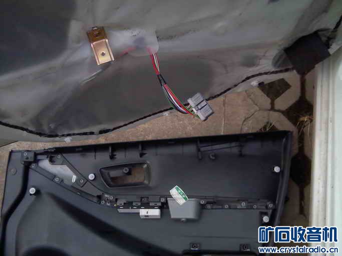

刚才回帖的功夫下单买了100粒固定内饰板的塑料卡扣. 前两天网购的机油也到货了. 接下来这几天有得忙了. 最紧急的事情还是查找开门上开关自动解锁的原因.
平时左手控制门锁和车窗玻璃升降的按钮背面就是这个东西:
拔下插头, 坐在车边忙活了半天也没弄清楚开关与插头接线之间的关系, 既要扶着内饰板不倒, 又要拿万用表表笔测量, 两只手太少. 在车边路过的人看着稀奇, 怪不好意思的, 先将内饰板拖回家吧. 到家后感觉还是不方便, 干脆一不做二不休, 将开关盒子给撬下来脱光摆平:
下面一左一右两个面对面稍稍错开的两个微动开关就是控制门锁的. 左边的上锁, 右边的解锁.
 楼主| 发表于 2015-9-7 16:41:36 | 显示全部楼层
根据网上其他车友提供的资料:
黑色是地线
蓝白双色是电源正极
绿紫双色是解锁线
红灰双色是上锁线
根据这些资料测量对比了一下尚且正常的上锁功能与存在软故障的解锁功能对应的电路情况.
结果如下:
按下上锁按钮时, 上锁线与地之间接近短路(阻值小于1欧姆).
按下解锁按钮时, 解锁线与地之间也接近短路(阻值小于1欧姆).
如果不按任何按钮, 上锁线对地电阻用 200M 档测量是溢出状态. 而解锁线对地电阻用200M档测量却是有限值. 在不同的时间测量了多次, 有时不足1M, 有时略大于 2M.
猜想是电路板受潮引起的. 于是左手拿电吹风, 右手拿相机, 以为能拍到热风一吹, 阻值呼呼往上升的情景. 结果出乎预料, 热风越吹阻值越小.
等一下, 打字的这一会儿的功夫, 阻值慢慢上去了, 现在已经超过 6M 了.
真让人抓狂啊.
 楼主| 发表于 2015-9-7 18:24:43 | 显示全部楼层
刚才分别用180k和1k电阻将上锁线和解锁线与地相连. 发现门锁没有任何反映, 必须用铜丝直接短接才能引起门锁动作.
想想也是, 哪有在汽车这样的应用环境中对电路绝缘提出几十兆欧的高阻要求的.
但如果不是这种高阻漏电导致开关误动作, 接下来的分析就麻烦了. 难不成开关里面有不稳定的金属碎屑? 金属碎屑又是如何做到短时间不起作用, 长时间才起作用的?
