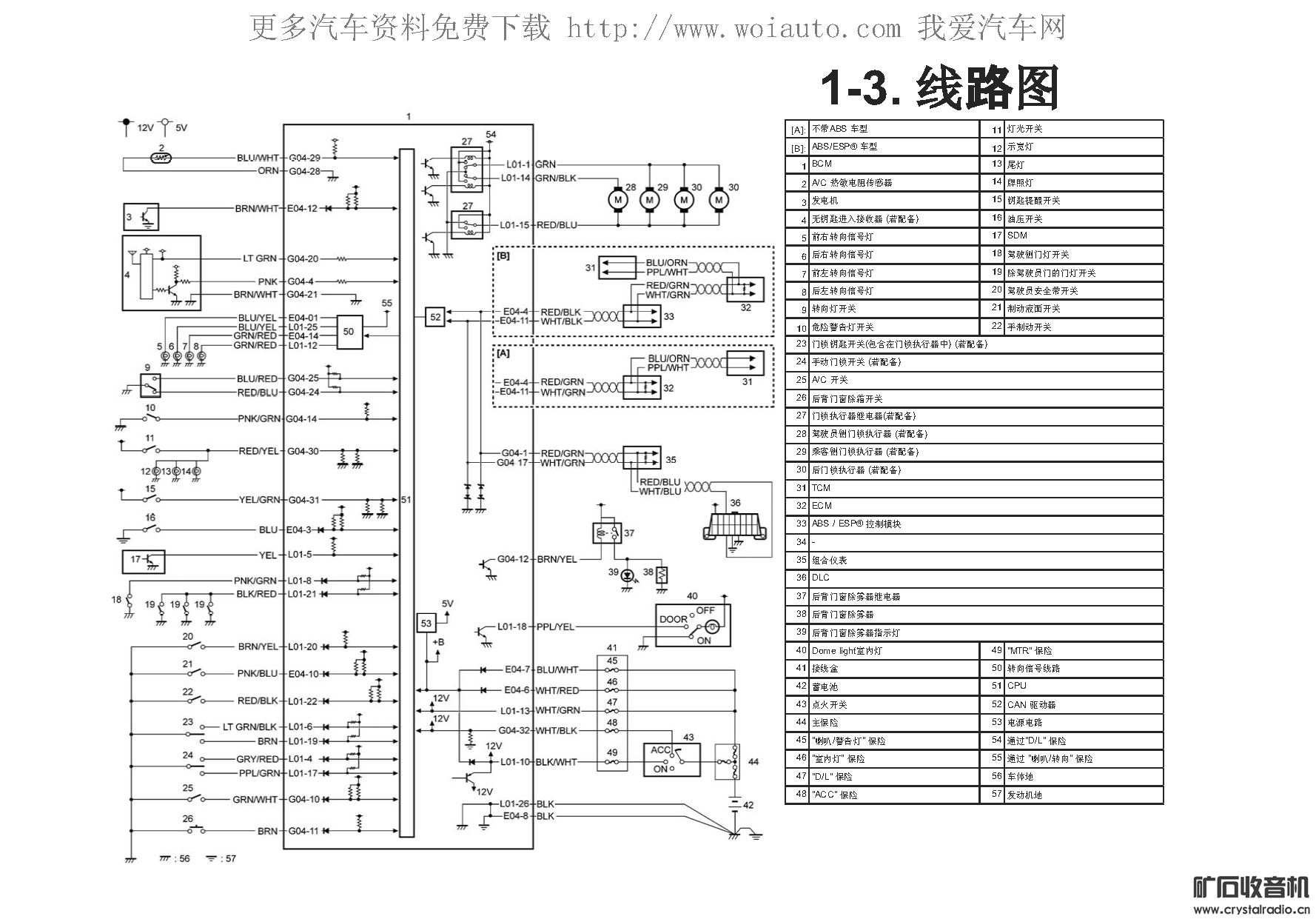

发表于 2015-9-7 22:34:06 | 显示全部楼层
眉间尺 发表于 2015-9-7 22:10
看见无版就跟看见救星差不多了.
刚才返回去又看了看上次的帖子, 发现当时基本上没看明 ...
汽车电路没想像中那么复杂, 控制系统一般都是直接粗鲁的用12V 要么接地方式控制中控锁一般都是两个继电器控制电机的正反转, 电机在有限的空间里做限制堵转

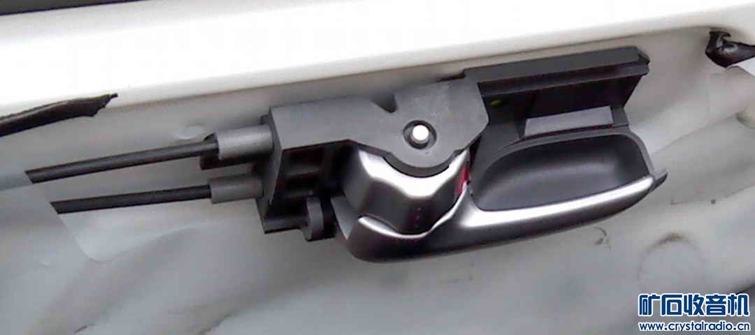

 楼主| 发表于 2015-9-7 22:35:01 | 显示全部楼层
无烟男人 发表于 2015-9-7 22:17
啥也别说了 上多点图片 特别是锁头部分 带电机的
锁头估计要解开塑料皮才能拍到吧. 这个明天再拍吧. 现在出去估计周围邻居就要紧张了. 昨天下午在车门口抱着一个内饰板用万用表倒腾了个把小时, 今天又拿着万用表在车里捣鼓了一会儿. 现在如果再带着强光手电去拍照, 非吓着其他车主不可. 头一天用鞋盒盖子拖着万用表和两把螺丝刀往车子跟前走的时候有个车主就开始紧张了, 站在自己车跟前久久不敢离去, 估计是怕我着急了在他车身上划伤一道, 或者怕我把自己的车子给点着了他的车子也跟着遭殃.
另外我先前说打算检查这个东西有没有电气触点的, 现在看图片好像没有电线引出. 应该不会因为锁孔进水引发短路漏电故障啥的. 就怕进水钻进钢丝套管内引起钢丝生锈滑动困难或者断裂.
 楼主| 发表于 2015-9-7 22:42:12 | 显示全部楼层
无烟男人 发表于 2015-9-7 22:34
汽车电路没想像中那么复杂, 控制系统一般都是直接粗鲁的用12V 要么接地方式控制中控锁一般都是两个继电器 ...
这个上锁解锁是不是要经过单片机 (对了, 车上好像叫 ECU)处理啊?
看图中有个大方框, 是不是对应着什么芯片啊?

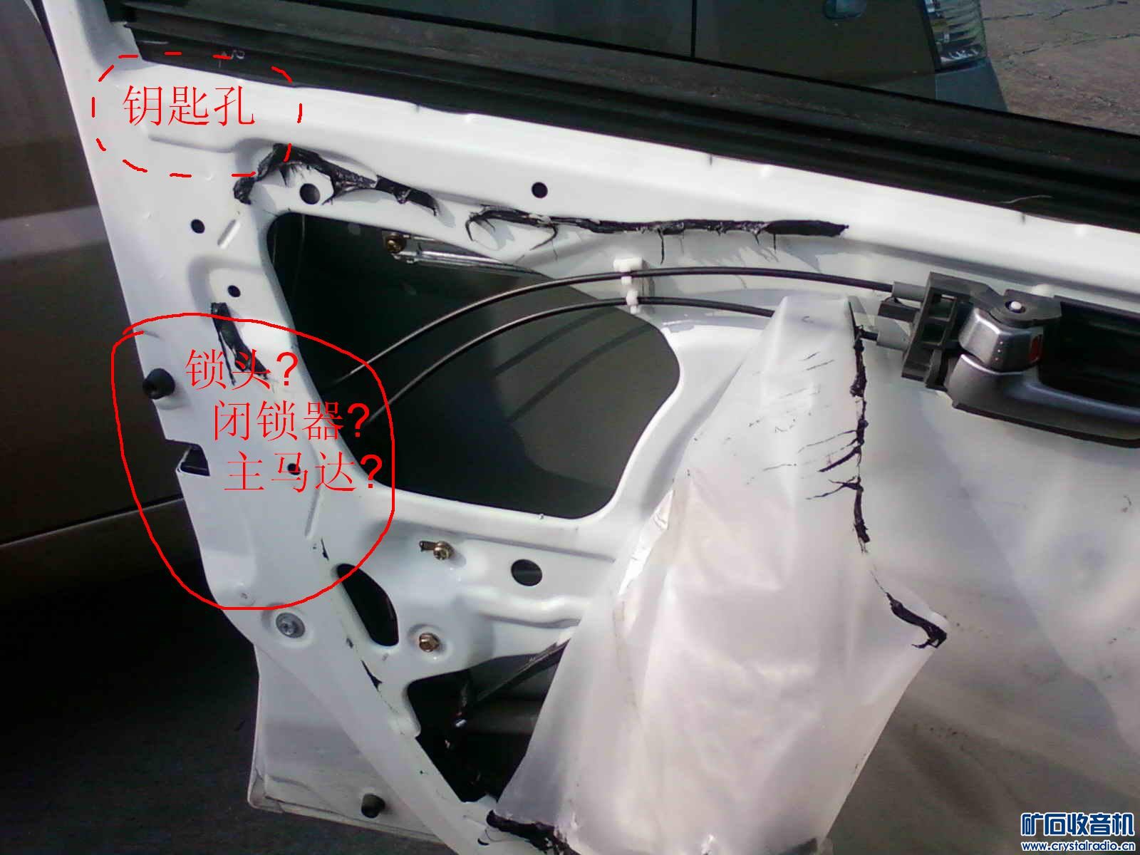

 楼主| 发表于 2015-9-8 10:58:16 | 显示全部楼层
问题远比想象得复杂, 刚才揭开塑料皮拍了张照片.
问题1:
画虚线圈的外面是插钥匙的孔, 这个地方是通过拉线开锁的还是通过电线通过马达来开锁的?
问题2:
画实线圈的部位内部有个黑色的不规则盒子, 这个盒子是 "锁头", "闭锁器", "中控主马达" 三者的组合吗?
一个门锁开膛破肚三天了还没个影子, 领导开始抱怨这样难看不安全(天气再凉爽都没法开窗, 得开空调), 另外今天早上4S店来电话说后保险杠已经做好, 让我今天抽空去更换. 为了避免领导继续抱怨, 也为了避免4S店技师受到惊吓, 下去⒋s店之前先复原, 以后有空再慢慢研究吧. 门卡子还没到货, 估计车门会"异响"几天了.

发表于 2015-9-8 14:39:02 | 显示全部楼层
问题1:
在你画的两个圈中间应该有个锁头的位置传感或者一个控制开关锁的细铁棍,调整一下关锁的感应器位置试下,还有自动开锁会不会是别的门子出现没有关好的情况造成的?眉版有没有再把这些装回去试下有没有好了呢?因为要是某些传感器出问题重装一下或许能解决
 楼主| 发表于 2015-9-8 18:15:52 | 显示全部楼层
青岛大洋 发表于 2015-9-8 14:39
在你画的两个圈中间应该有个锁头的位置传感或者一个控制开关锁的细铁棍,调整一下关锁的感应器位置试下, ...
空间狭小照明不好不便照相. 抽空弄个小光源拍一些内部的清晰图片上来看看.
现在的问题不是很严重, 如果每天都用的话不会出现自动开锁的现象, 超过一整天不用车才会出现. 这种重复频度很低的软故障最烦人的了.
正好刚才塑料卡子到了, 明天抽空将开关和内饰装回去试试. 如果是门夹层内的某些触点接触不良引起的, 按说即便拆成这个样子也是会照样出问题的, 哪天如果预计次日一整天都不用车, 就拆开内饰板将这个插头给拔下来试试. 逐步缩小范围吧. 当然如果胆子再大一点将门夹层内能拆出来的模块部件都拆下来, 也许单凭观察就能判断故障位置, 可真担心装不回去, 尤其是在几乎天天都要用车而且原本问题不太大的情况下. 如果弄得彻底开不了了会挨骂的.
