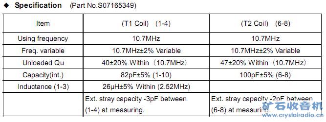

非常的好。貌似那个绿色小方块带两个调节孔的是带线圈的陶瓷滤波器?不知道是不是。很难搞到。
 楼主| 发表于 2009-6-12 13:09:41 | 显示全部楼层
原帖由 mike 于 2009-6-12 12:59 发表
不是陶瓷滤波器。

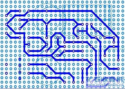

这是个大制作呀!!!PCB很漂亮!!!
发表于 2009-6-12 17:39:11 | 显示全部楼层
原帖由 jackywu_xp 于 2009-6-9 20:29 发表
用PS做PCB,我的经验是先做好一个类似与万能板的焊盘模板,间距是2。54MM的洞洞模板,然后新建一个层按照电路图用线条工具连接,就是这样,得有足够的耐心,这个板子我足足画一个星期才做好的
请将焊盘模板图上贴给我们学习一下。
 楼主| 发表于 2009-6-12 20:58:05 | 显示全部楼层
这是偶在画的电源板图
 楼主| 发表于 2009-6-12 22:34:37 | 显示全部楼层
刚刚仔细滴去收了下台,采取窄带模式,天线还是原来滴软线,居然收下54个台 ,有几个外语台,居然能很好滴分开间隔为0.1MHz的两个台,当然这两个台信号强度要差不多的,不能太强或者一个强一个弱,激动ING,等把频率显示等部件全部装好后,来个全面测试,做个接收频率表上来

惊叹ing。。。请问PCB是用热转印做的吗?
 楼主| 发表于 2009-6-12 23:16:28 | 显示全部楼层
原帖由 mike 于 2009-6-12 23:13 发表
没错……
发表于 2009-6-13 08:29:40 | 显示全部楼层
麻烦问下、热转印纸用的是什么???
 楼主| 发表于 2009-6-13 11:57:06 | 显示全部楼层
回复 58# 没钞疯 的帖子
类似于不干胶撕下后留下的黄色底纸
发表于 2009-6-13 12:19:57 | 显示全部楼层
原帖由 jackywu_xp 于 2009-6-13 11:57 发表
类似于不干胶撕下后留下的黄色底纸
耗材点有卖的???就叫热转印纸吗???还是用的其他纸张变通使用??? 万望指点一二
 楼主| 发表于 2009-6-13 12:42:15 | 显示全部楼层
呵呵,我是淘宝买的,就叫热转印纸,价格也不贵,据说用普通A4打印纸也能用,就是用烫斗烫好后放图水中,然后就可以把纸张撕下来了,可以试试
发表于 2009-6-13 12:47:31 | 显示全部楼层
谢谢!!!的用激光打印机是吧!!!
 楼主| 发表于 2009-6-13 13:39:20 | 显示全部楼层
回复 62# 没钞疯 的帖子
没错
