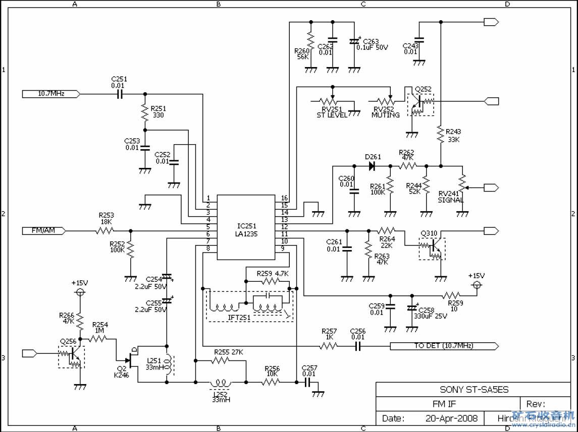

发套件有点难度,板子是可以出,但是中周和双鉴频器及IC难以搞到,偶也只有一套的货 ,要搞必须工厂定制中周和双鉴频器,或者有朋友知道哪里有买
只要有骨架中周完全可以自己绕制。

楼主强悍!我也在做一个收音机,芯片已经买好了,LA1235+LA3450,可惜的是双鉴频中周弄不到,没办法啊!
这个机子的模拟部分已经接近理想了啊!就是我一直期望的方案,要是楼主在江苏的话,我真的想上门试听一下效果!看看到底到什么程度了!哈哈
        我自己做的特色就是数调部分,界面做得还行,可惜还没完工,也不知道什么时候能完工

原帖由 anyber 于 2009-6-11 09:45 发表
这个机子的模拟部分已经接近理想了啊!就是我一直期望的方案,要是楼主在江苏的话,我真的想上门试听一下效果 ...
江苏到浙江也就几小时的路程,双鉴频中周确实是此机最难找的部件之一,我花了很长时间才搞到3个,如果找不到,可以用单鉴频中周代替,期待你的薯条,啥时上图看看……

LA1235单鉴频电路,仅供参考
LA1235单鉴频电路,仅供参考

LA3450是PLL立体声解码电路,信噪比101dB,分离度60dB,失真度MONO 0.005%,STEREO 0.015%,声音很霸道,在民间属于顶级货
