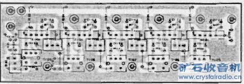

论坛大虾们都在DIY蛋FM,玩滴不亦乐呼。但是偶更钟情于集成电路,于是乎决定DIY一台全集成电路的FM调谐器。
    通过将近半年的构思及收集元件,参考大量资料并加以借鉴,决定使用顶级的IC配置如下:F-END+5级TA7060中放+LA1235鉴频+LA3450 MPX+XR1075 BBE+OP输出,终于在最近设计设计好电路图,除了电源、显示部分,其它都集成到一块200*110MM的PCB板上。
    设计思路是每个板子上的每个部分都是独立的,将来可以用锯子单独取下独立使用。将尽可能得选用比较好的元件,高频头采用成品的,板上预留了米兹米和ALPS常见高频头的焊盘,中放部分将分为3级和5级放大通过G6Y高频继电器来切换,输出采用拆机的LPF,幸运得搞到一对米兹米的LPF,接下来就是BBE电路了,我觉得这个电路可以大幅度改善声音质量,有一种拨云见日的感觉,简直就是FM的绝配。
    电源和显示部分将在接下来的时间里陆续完成,并装机。
    下面上图,欢迎大家批评指正,别忘了顶贴

中放参考先锋F-91
中放参考先锋F-91
先锋F-91中放电路
先锋F-91中放电路

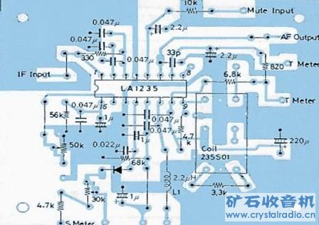

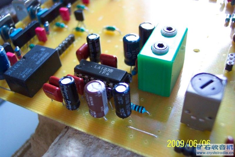

官方原LA1235PCB
官方原LA1235PCB
官方原LA3450PCB
官方原LA3450PCB

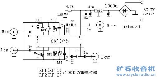

BBE电路
BBE电路

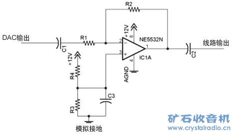

单电源OP输出电路
单电源OP输出电路

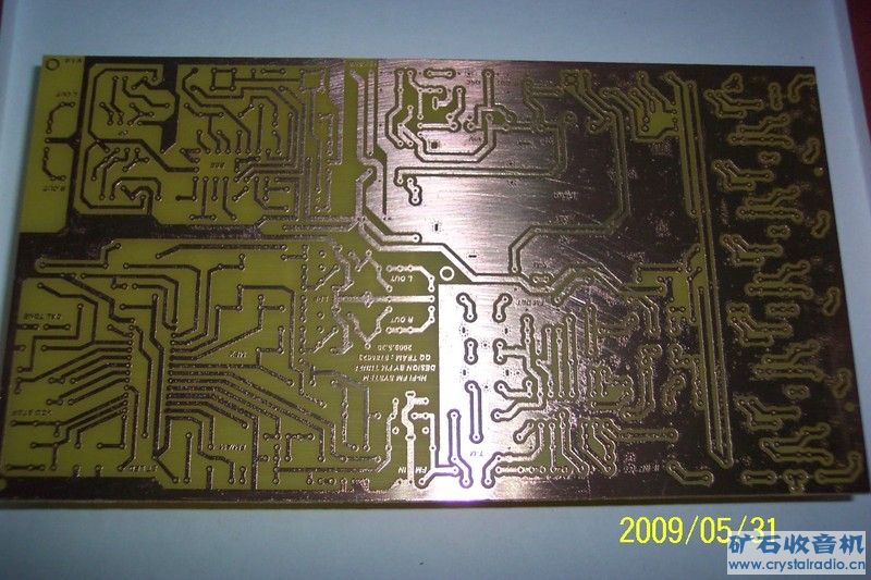

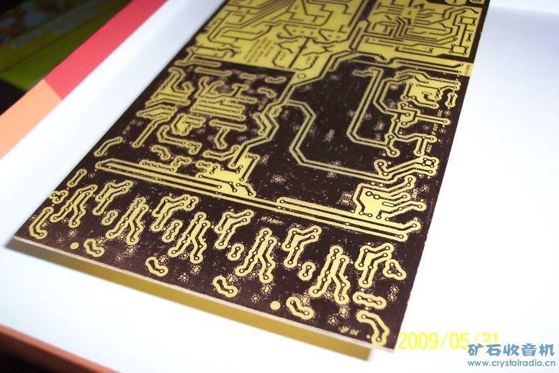

PCB设计图。偶不会用pretel,只会用PS画图
三氯化铁烂好的
三氯化铁烂好的
比上次烂得好多了
比上次烂得好多了
马上涂上一层松香水
马上涂上一层松香水

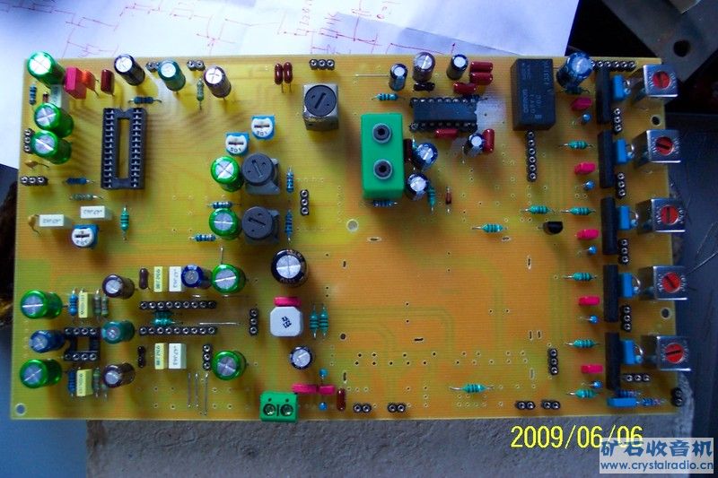

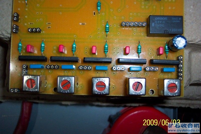

第一个晚上的成果
第一个晚上的成果

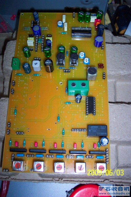

第二个晚上的成果,修改了部分元件
第二个晚上的成果,修改了部分元件
第三个晚上接电源试听,调试
第三个晚上接电源试听,调试
板子基本完成,制作米遇到较大问题,随便用一根1M不到的软线就轻松收下40几台,实属超灵敏了,LA3450音色相 ...

发表于 2009-6-9 14:08:23 | 显示全部楼层
PCB做得不错

发表于 2009-6-9 16:51:35 | 显示全部楼层
原帖由 Dinkar 于 2009-6-9 16:45 发表
photoshop,就是图像处理软件。。。
采用photoshop能做这样好的PCB板,我还从未做过,还要楼主不吝赐教!!!

建议出一张完整的电路图。
发表于 2009-6-9 19:55:49 | 显示全部楼层
5个TA7060中放串联!!!
为啥要这样用啊?
发表于 2009-6-9 20:19:50 | 显示全部楼层
制作得不是一般的漂亮。
 楼主| 发表于 2009-6-9 20:24:58 | 显示全部楼层
回复 15# d3b7 的帖子
简单得来说就是一方面配合中周和陶瓷滤波器可以提高机子的选择性,实现远程接受,另一方面可以弥补中周和陶瓷滤波器带来的衰减,可以使得中频信号有足够的电平。其实机子前面三级放大我是设计成宽带接受,后面两级用尾缀为MJ的陶瓷滤波器做为窄带,用高频继电器做3级和5级切换
