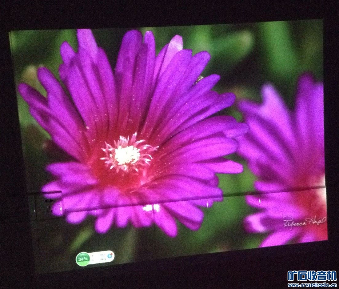

NEC DLP投影机改装LED成功, 200寸无压力 直播中。。。

德利电子 发表于 2015-8-17 23:04
把光通去掉 缩短光到DMD的距离  透镜是让光斑正好聚光到DMD芯片上 这样能得到最亮的光
你是怎么调试让光斑正好聚光到DMD芯片,把机器就样拆开看,把光点亮把光斑调到DMD上吗
发表于 2015-8-21 21:02:17 | 显示全部楼层
德利电子 发表于 2015-8-17 22:56
LED倾斜这个角度是因为:LED灯是正方形的,这个角度正好能让正方形的光斑聚光后与DMD芯片吻合
现在灯的位置,是不是就是原来光通的位置

robertwang126 发表于 2015-8-21 21:02
现在灯的位置,是不是就是原来光通的位置
你的色轮是不是换方面了
你怎么倾斜的,在灯板后面垫上东西了,还是直接打磨了散热片

 楼主| 发表于 2015-8-22 15:36:26 | 显示全部楼层
现在灯的位置,是不是就是原来光通的位置
差不多 但是还要靠前一点
 楼主| 发表于 2015-8-22 15:37:25 | 显示全部楼层
打磨了一下 LDE铜板
 楼主| 发表于 2015-8-22 15:38:02 | 显示全部楼层
色轮调了一下方向
发表于 2015-8-22 21:09:20 | 显示全部楼层
德利电子 发表于 2015-8-22 15:37
打磨了一下 LDE铜板
是不是打磨以后,让lled出光的方向稍微斜向上,原来光通应该也是斜上的对吧,后在的那个透镜也不是垂直的也是稍微倾斜

发表于 2015-8-29 11:51:08 | 显示全部楼层
我有T6改,10w聚光后效果还行
下面是50寸的效果
