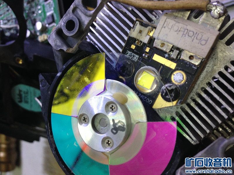

LED倾斜这个角度是因为:LED灯是正方形的,这个角度正好能让正方形的光斑聚光后与DMD芯片吻合

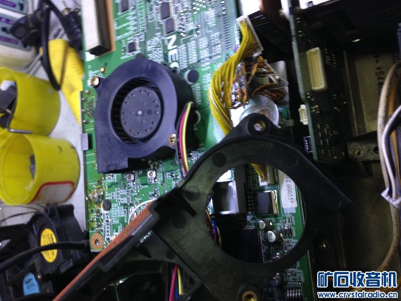

 楼主| 发表于 2015-8-17 23:00:08 | 显示全部楼层
拆掉一个风扇

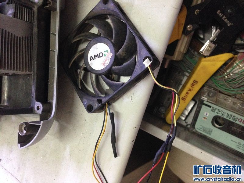

 楼主| 发表于 2015-8-17 23:00:45 | 显示全部楼层
再加一个

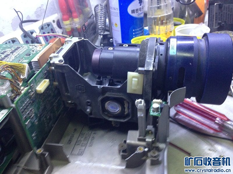

 楼主| 发表于 2015-8-17 23:04:43 | 显示全部楼层
把光通去掉 缩短光到DMD的距离  透镜是让光斑正好聚光到DMD芯片上 这样能得到最亮的光

 楼主| 发表于 2015-8-17 23:28:02 | 显示全部楼层
已经经过10小时连续工作测试 温度并不高 我只吧电流加到了10A CST90 可以加到15A的极限亮度
由于怕发热大所以加到10A 感觉亮度够用了 在家客厅关灯情况下能放到4米*3米面积 200寸左右
对角尺寸2.54米是100寸 对角5米是200寸 一寸=2.54CM
