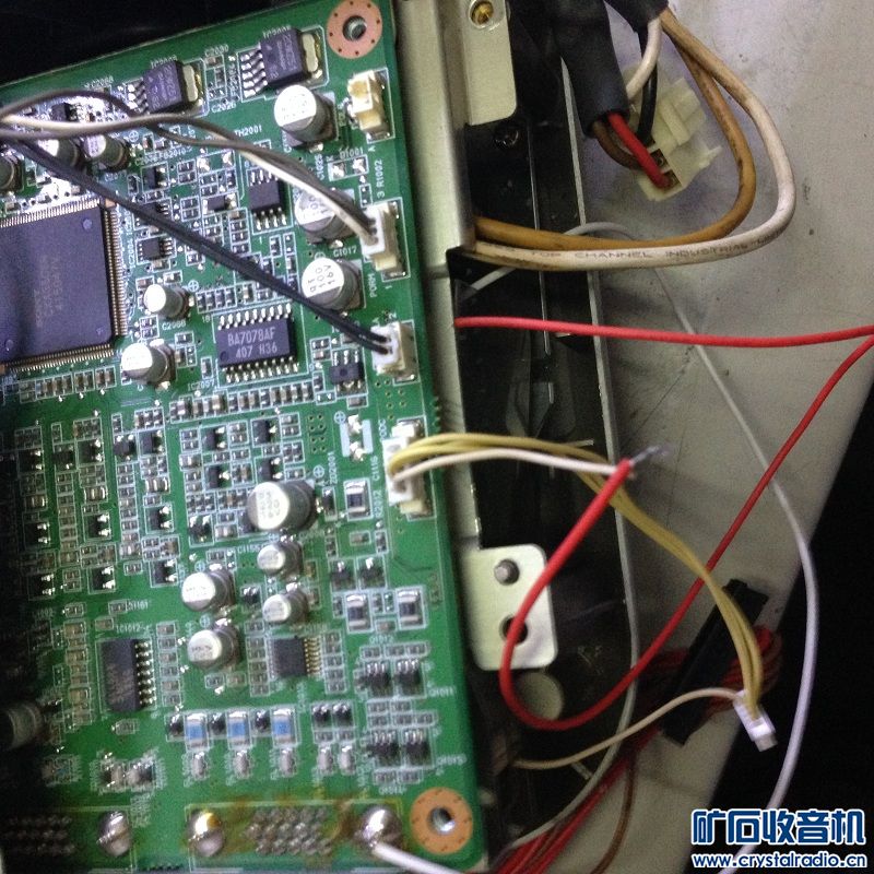

 楼主| 发表于 2015-8-17 21:59:33 | 显示全部楼层
IMG_0573.JPG 拆机。。
 楼主| 发表于 2015-8-17 22:02:08 | 显示全部楼层
继续拆机。。

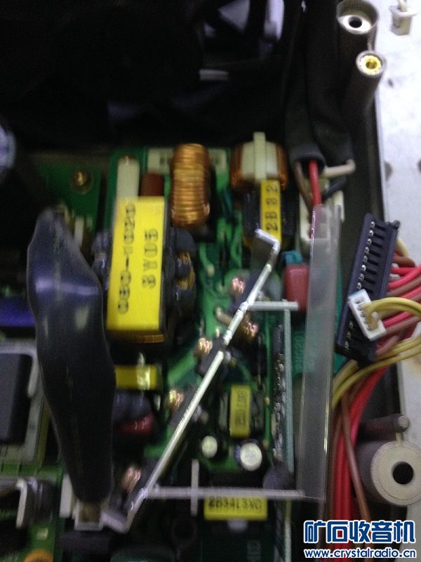

 楼主| 发表于 2015-8-17 22:05:05 | 显示全部楼层
拆掉原机点灯板

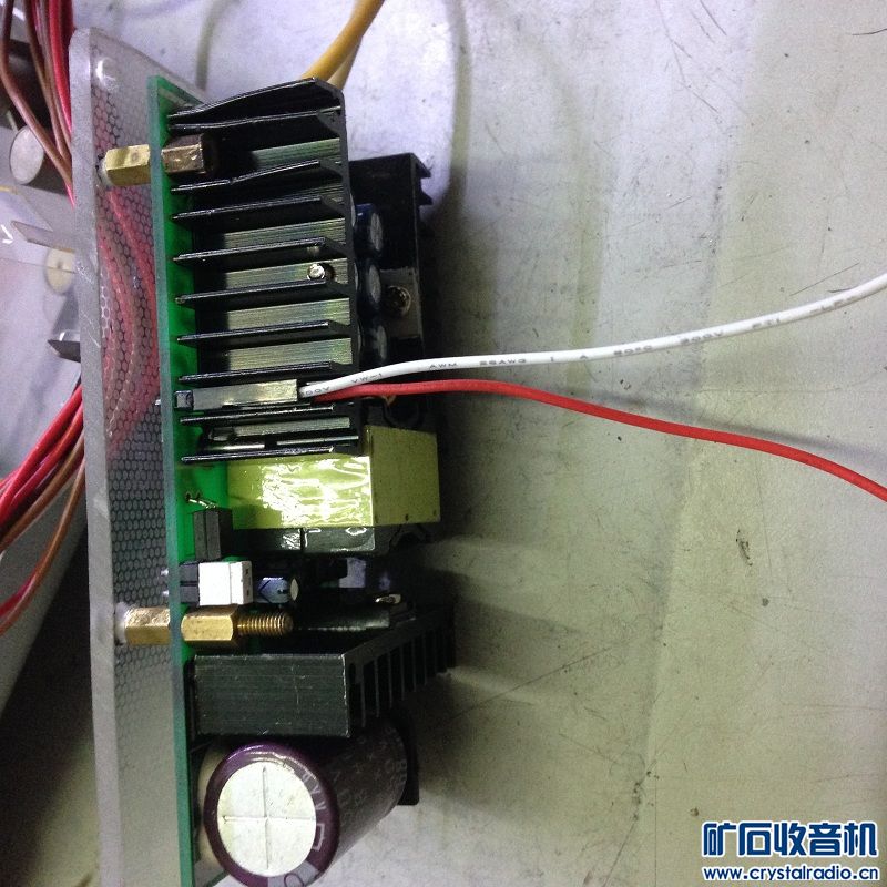

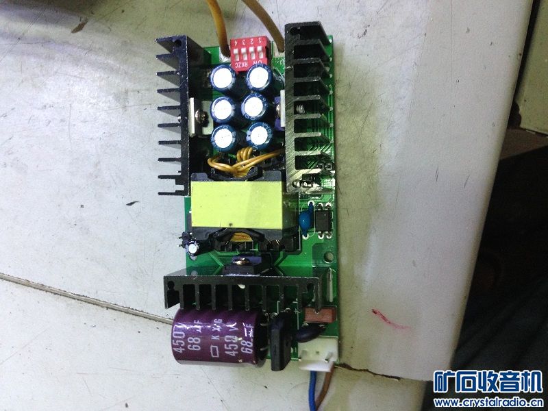

 楼主| 发表于 2015-8-17 22:06:44 | 显示全部楼层
购买15A横流电源

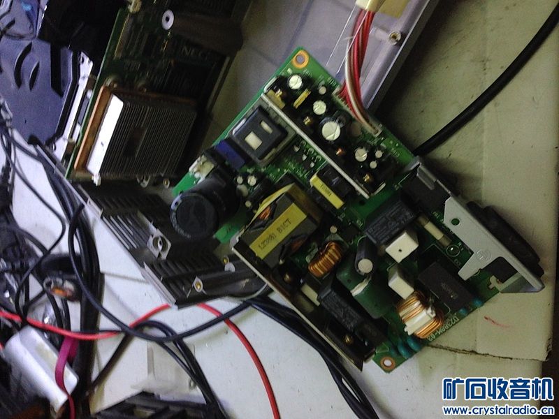

 楼主| 发表于 2015-8-17 22:09:14 | 显示全部楼层
拆掉主电源板,准备焊接

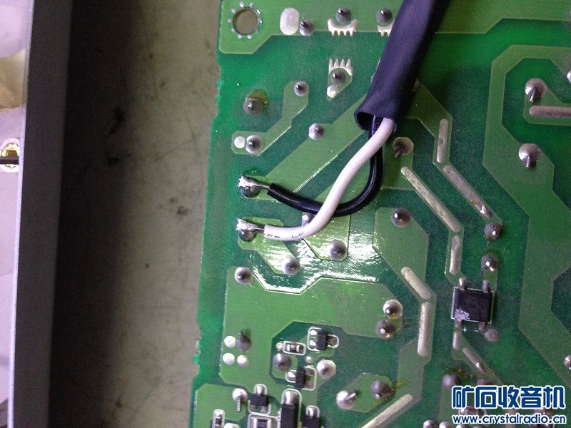

 楼主| 发表于 2015-8-17 22:11:18 | 显示全部楼层
焊接220V
 楼主| 发表于 2015-8-17 22:12:58 | 显示全部楼层
把横流电源装在原点灯板位置

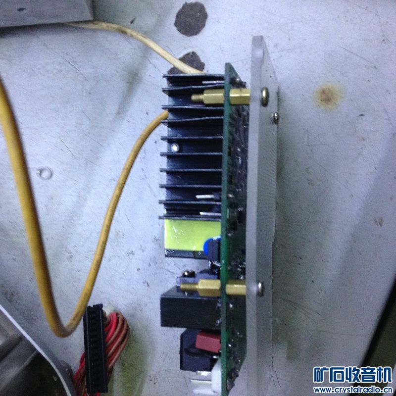

 楼主| 发表于 2015-8-17 22:16:20 | 显示全部楼层

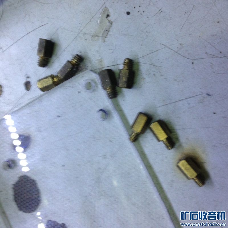

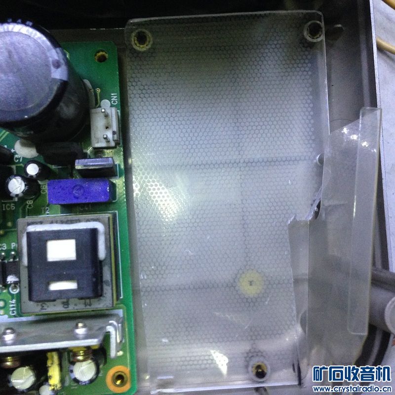

做个支架
 楼主| 发表于 2015-8-17 22:17:02 | 显示全部楼层
用亚克力板,准备切割
 楼主| 发表于 2015-8-17 22:19:55 | 显示全部楼层
刚刚好
 楼主| 发表于 2015-8-17 22:20:45 | 显示全部楼层
固定螺丝
 楼主| 发表于 2015-8-17 22:25:15 | 显示全部楼层

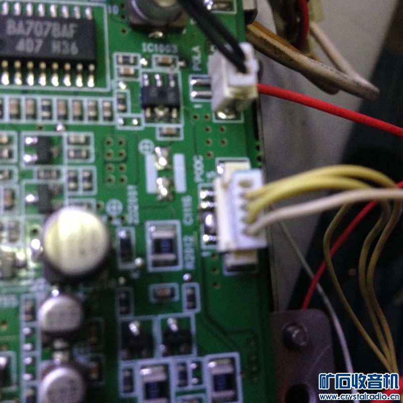

点灯控制线 接到原机点灯控制电路,实现和原机一样的开机点灯关机灯灭,然后延时散热
接上220

 楼主| 发表于 2015-8-17 22:30:16 | 显示全部楼层
屏蔽灯反馈 让投影机没有点灯扳一样工作,接地就行
