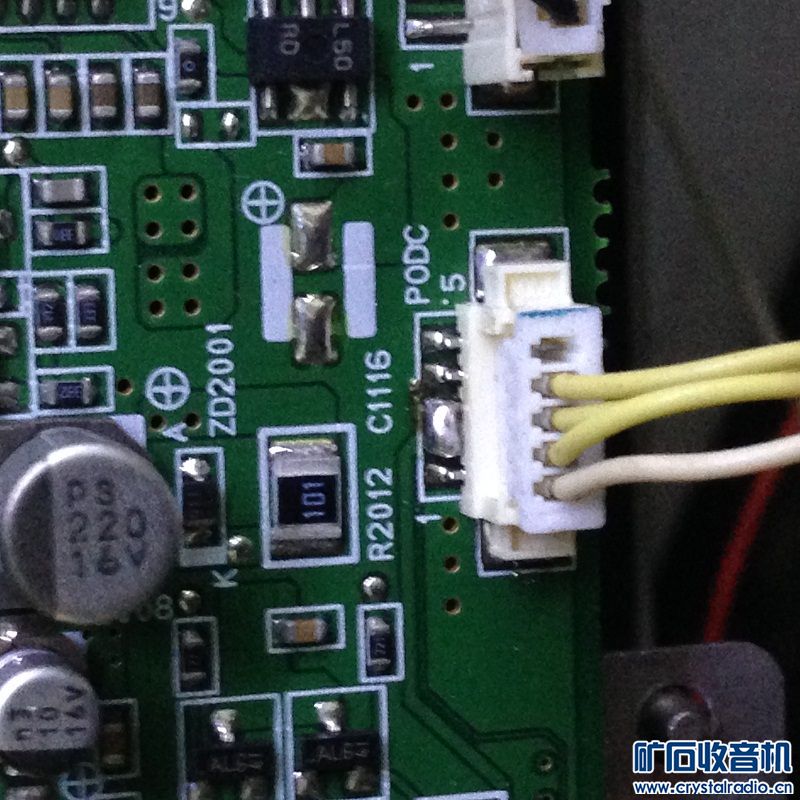

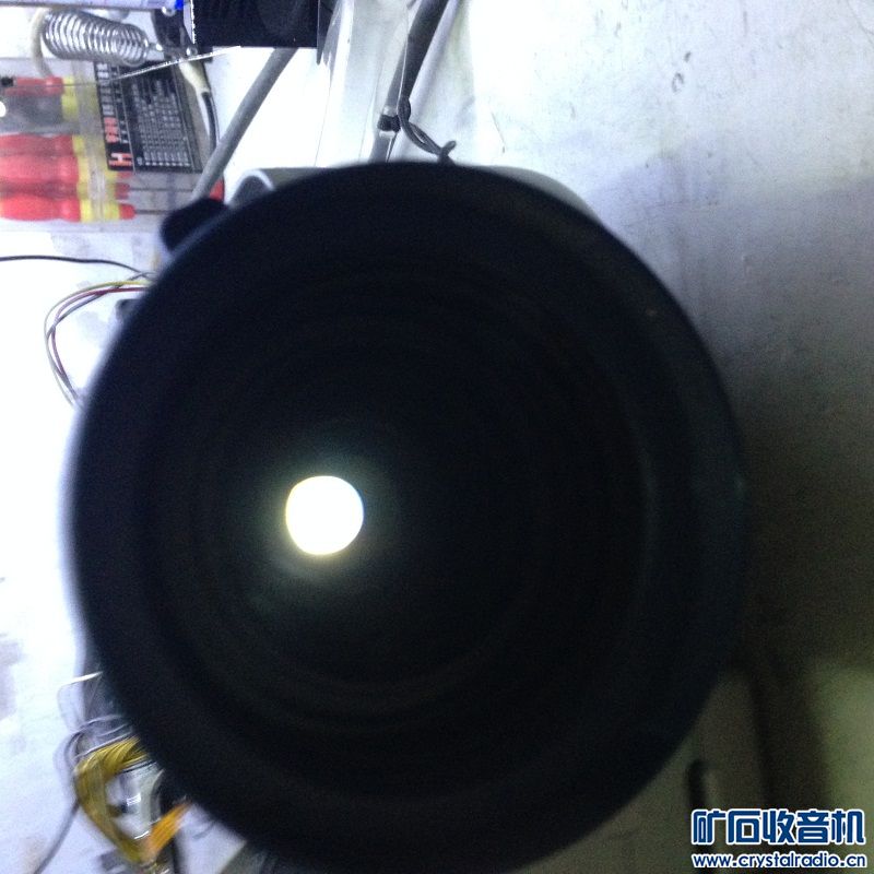

测试一下 成功点亮
 楼主| 发表于 2015-8-17 22:36:05 | 显示全部楼层
装上灯泡 看看效果如何

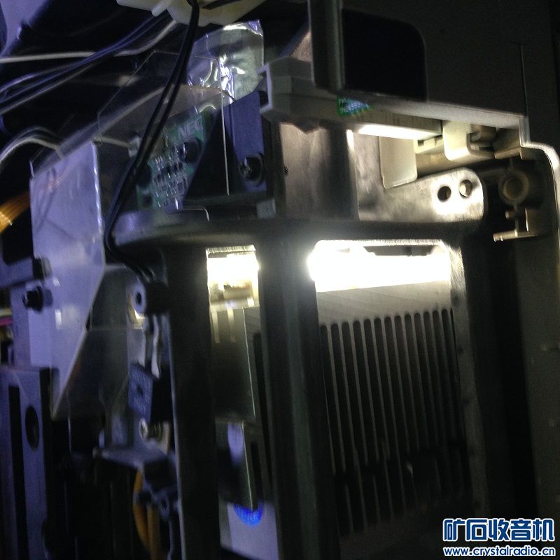

 楼主| 发表于 2015-8-17 22:36:54 | 显示全部楼层

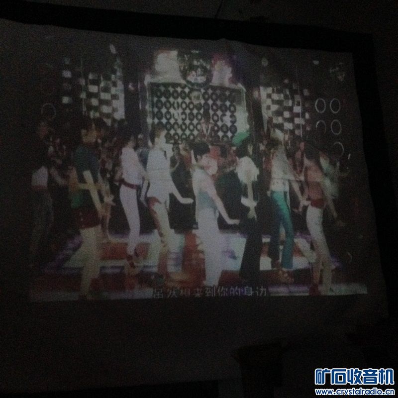

 楼主| 发表于 2015-8-17 22:37:40 | 显示全部楼层
有图像了 但是不是很亮
 楼主| 发表于 2015-8-17 22:40:19 | 显示全部楼层
这是晚上关灯的效果 大概50寸左右 效果很不理想
继续找原因,为什么会怎么差

把光通拆掉

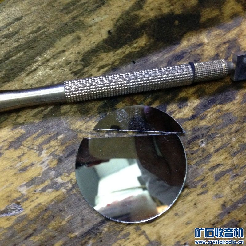

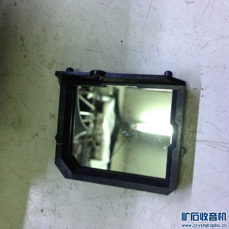

 楼主| 发表于 2015-8-17 22:46:56 | 显示全部楼层
把反光镜用普通镜片代替  因为LED发热量小 用普通镜片应该行

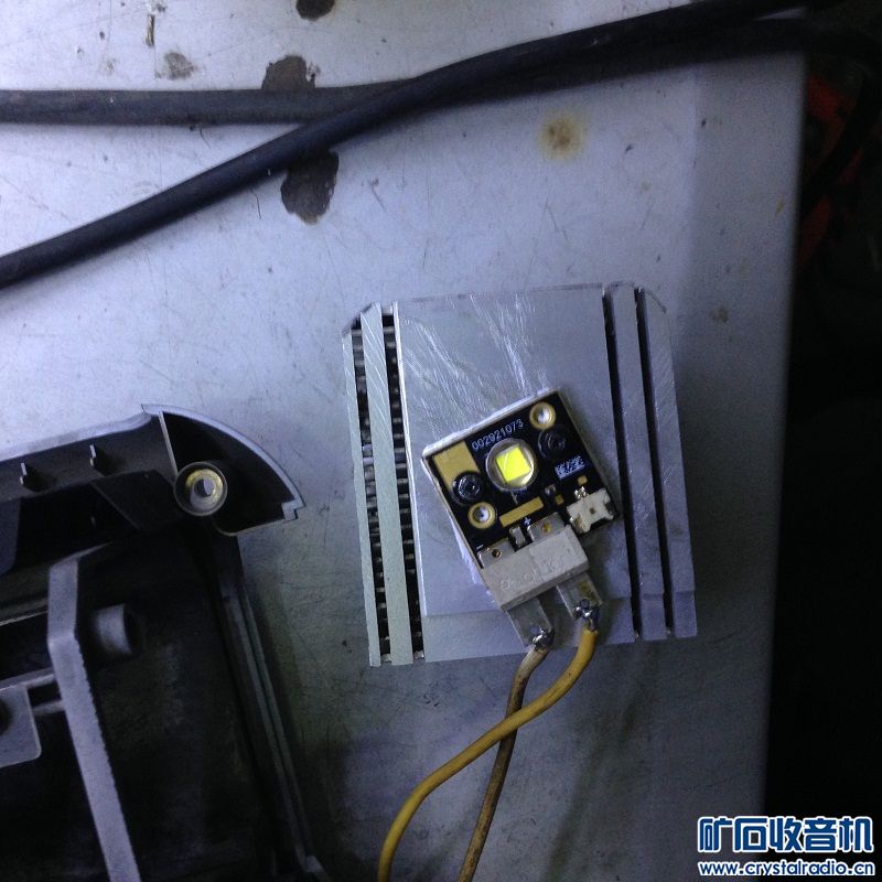

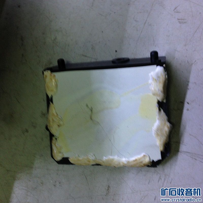

发表于 2015-8-17 22:49:28 | 显示全部楼层
不错,继续啊,试试把LED直接贴到色轮边上,不要碰到色轮

 楼主| 发表于 2015-8-17 22:53:27 | 显示全部楼层
这是重新改装德 LED 直接贴在色轮上
 楼主| 发表于 2015-8-17 22:54:50 | 显示全部楼层
然后加一个透镜 这个透镜是 原机光通后边了透镜
