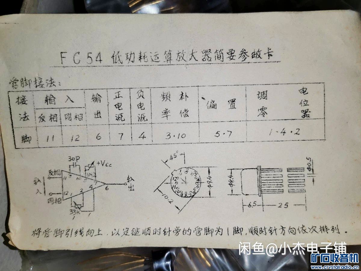

barracuda 发表于 2015-8-13 23:22
FC55没有查到资料,MF63我也有一块,只是收藏起来没有使用
分析了一下电路,OPA192应该是一个不错的选择
