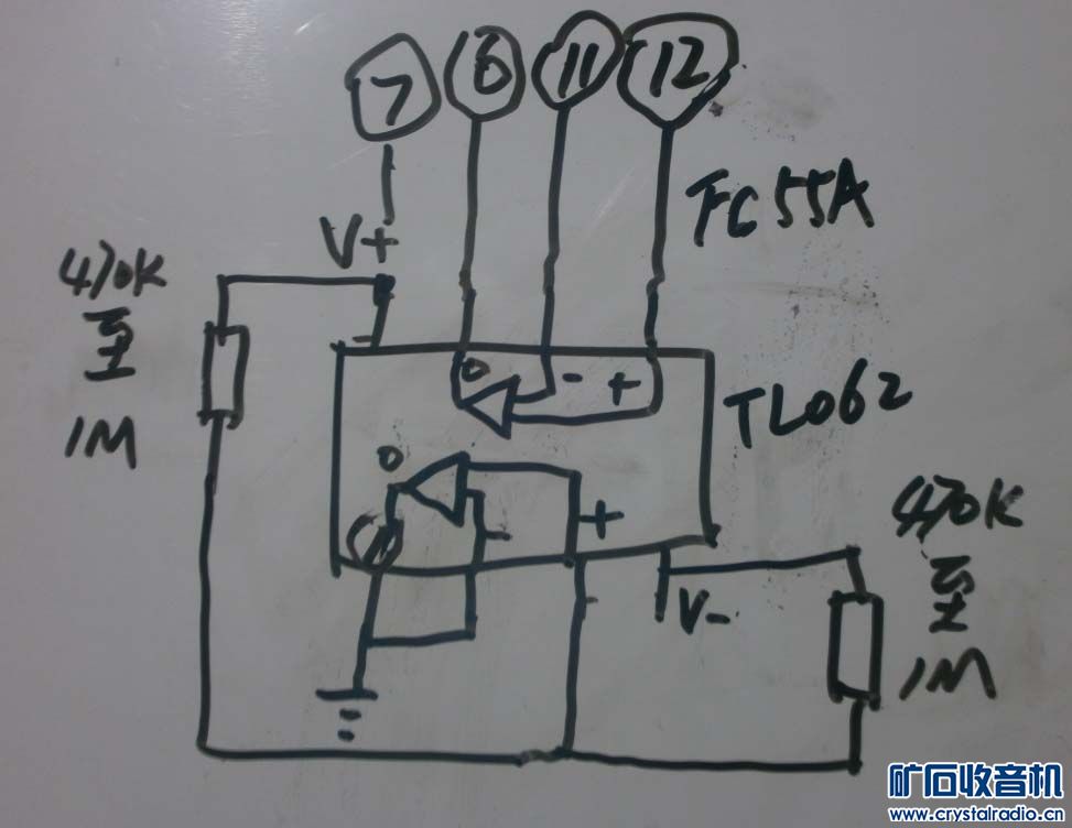

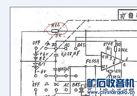

63表,调零有问题,怀疑运放,用TL061代换故障依旧,说明不是运放问题,断开调零电路正常了,应该是电位器的故障。零偏很小,机械调零正常,使用时读数偏小,表头灵敏度下降了。在R24上并联200K可调做放大器增益微调,减小阻值提高增益,读数正常。没了调零电路,直接用TL062代换,一个运放做放大器,另一个做平衡电源,改6V+6V双电源为单9V供电,一切正常。现在的运放零偏很小,机械调零就行,想加个调零电路,感觉画蛇添足,还是不加为好。

 楼主| 发表于 2015-8-11 23:23:11 | 显示全部楼层
这个是比例放大器,添加了调零电路也方便,附上原理图,这下完美了。
 楼主| 发表于 2015-8-11 23:39:42 | 显示全部楼层
坛子里有MF63的原理图,大家对照看吧,改造后很成功,坛子里的改造都是用单运放的,原因应该是多运放去掉了调零电路,不同的运放电路外加调零的方法是不一样的,但比例放大器是比较好加的,祝大家成功。

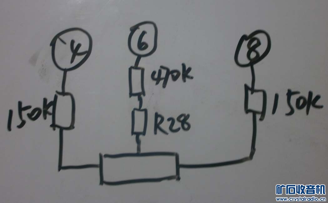

 楼主| 发表于 2015-8-12 00:01:25 | 显示全部楼层
大山YFS 发表于 2015-8-11 12:27
楼主这是应急方法,不妥,倒是9V平衡供电不错。
谢谢您的建议,调零电路已添加,在7楼,请多指教。改变4、8脚接的150K电阻可改变调节范围,不建议太小,6脚串接的电阻可以大些。现在这表使用正常,亲自试了,电池从6V到12V都能用。
