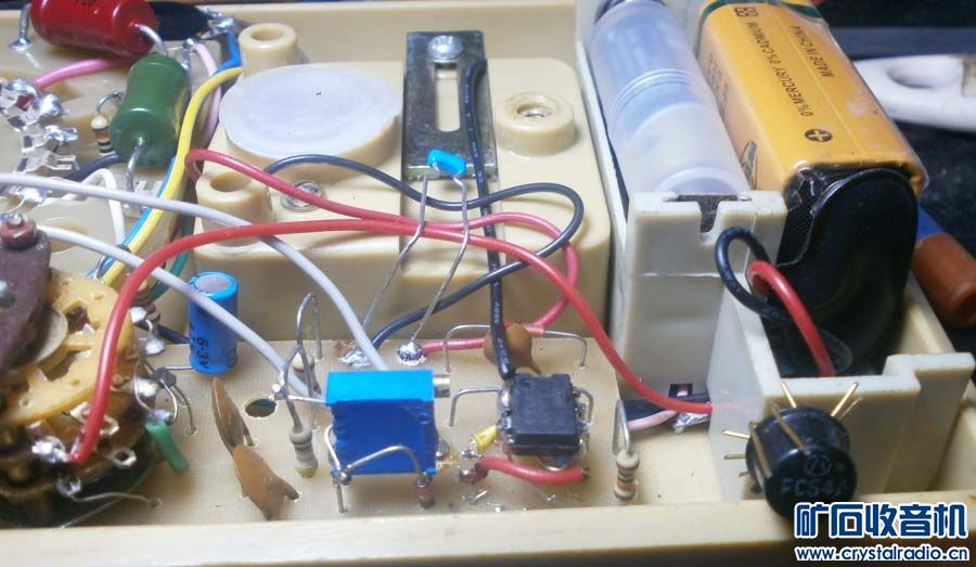

MF63运放终极代换法

    您的方法很实用,改造表头的方法也很好。近期电工试卷中关于运放的试题多了,看了几天运放的书,补下课,正好 用上了。
    DIP的7660还有几个,有时间也试试。
    63表的确不错,改造后省电,更实用了。
    准备重新设计一个27L2的板子,因其是双运放,就用9V电池平衡供电吧,正在调试改进的调零电路以减小耗电。
    说明 一下现在这表的工作情况:原来是调零电位器有病,改造后两端串联了150K电阻,使调零范围变小了,接触不良的毛病对调零影响小了,可以用了,误差几乎看不出来。27L2不准备往下换了,现在这表能正常使用耗电最大0.24ma(用2个2032串联),待机0.136ma。9v电池电压下降到5.5V正常工作,到5V正向调零困难(为了省电,调零电位器两端串联150K电阻的原因)。

发表于 2018-1-18 10:13:07 | 显示全部楼层
tjwjd 发表于 2018-1-18 00:30
liiqi老师,能发个电路图上来吗?刚有时间继续鼓捣这表,先谢了。
图1电路静态电流约10μA,因工作电压低,有些芯片可能无法调零,TLC271B的性能好于TLC271C。图中的调零电位器用20k~100k均可。
另外LM4250和ICL7611也可使用,耗电也非常低,LM4250的线性好像没有271好,ICL7611的调零电位器中点必须改接到电源的正极端。

zp6936 发表于 2018-2-13 23:56
R24安装的具体位置在哪里?能否图片标识一下啊?63表测量值偏低想调整一下放大量,新手求教谢谢了。
看到蓝色3296可调电阻了吗?这个已经并联到R24上了。
