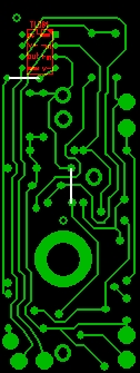

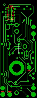

pcb文件已经完成,TL061的图是按坛子里前辈的图抄的板,TL062的是自己设计的,0.5的线,热转印没问题,今天就到这里,明天做PCB。
TL061代换FC54.rar
5.79 KB, 下载次数: 386
TL062代换FC54.rar
6.72 KB, 下载次数: 344
