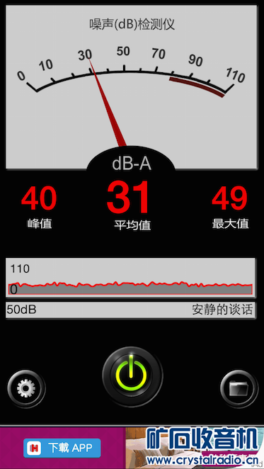

可否这样:调准一个电台,把检波后面的耳机与滤波电容去掉,换成一个固定电阻(比如5K欧姆),再用示波器 ...
謝謝。好方法。也在使用iPhone 上的聲壓計軟件,其中一個把耳機緊貼收音咪,然后在软件上看平均和最高的分貝值。

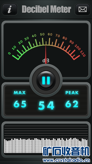

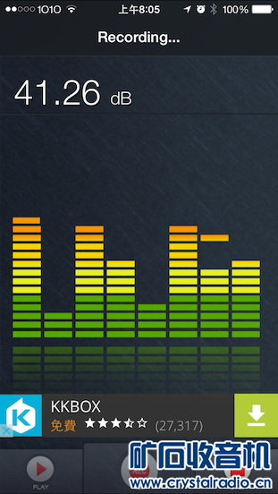

五不搞2 发表于 2015-8-19 00:40
你这个方法也挺好的,再在手机麦克风一周垫一块毛毡一类的垫子更好一点。只是这种方法有一个缺点,就是随 ...
我之前做了个DIY 的接合头,直接把耳塞听孔接到电活的咪去收音。
  "矿机录音神器 "
http://www.crystalradio.cn/thread-575120-1-1.html
用几个不同的软件试了一下,  有些还能测试高低音分佈.和录音取样,把最高分贝hold 住和记录。用同一组T725 阻扩匹配牛,耳机,咪和手机作为测试工具就可以比较矿机的最高输出音量。雖仍有些不足(如你所说的咪的狀况,及要在一个静的环境进行测试),但十分简单,且只用现有器材就可解决,不用大费金钱。

谢谢。如版主之前所说的,Q值大並不代表接收力强,又因为这是无天地线大环,所以Q表可能不是最好的工具来比较加入铁氧体对接收力的影响。
其待方法可用能力所及的方法。
目前较可行是用手机上的免费声压表软件去量化和比较不同大小的大环和铁氧体的骨架所做的矿机的最高输出音量给坛友參考。。周末会作些测试。

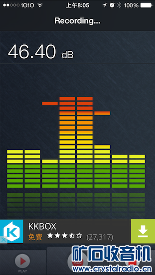

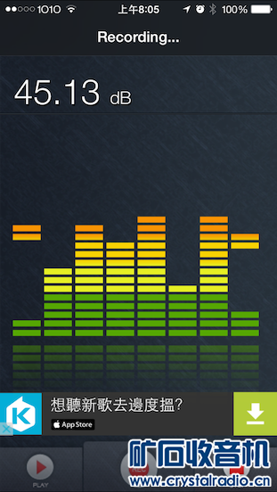

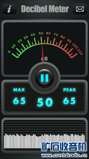

在家中, 较弱的接收环境下测试了.
1.6 米 空心大环.
240 毫米 铁氧体骨架大环
