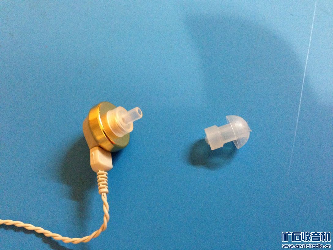

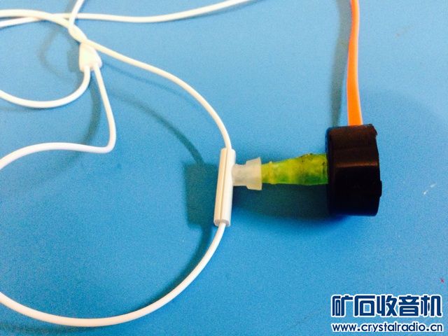

每次要拍矿机视频, 录音便很头痛, 因矿机音量小.要用胶布什把耳机和咪對位后贴好, 一移动便录不了.
有了这矿机录音神器, 再配合这助听器耳机便可很容易地录音了.做法是把耳塞的胶粒切实有效去一半,再贴到手机线的咪上, 再把助听器耳塞插上, 便可用手机录音和拍矿机视频.

 楼主| 发表于 2014-7-14 23:13:30 来自手机 | 显示全部楼层
用压电耳塞也可用这个柛器录音。来自: iPhone客户端
发表于 2016-8-15 20:23:08 | 显示全部楼层
耳机很特别, 请问哪里买的, 价位多少呢
里面是啥结构呢
压电式还是线圈的那种
谢谢
