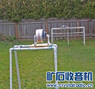

在一个老外网站看到一篇关于铁氧体骨架大环  ( FSL- Ferrite Sleeve Loop)  的测试。
原帖是 FSL Antenna Design Optimization,   All-out Experimentation to Determine Weak-Signal Performance Potential By Gary DeBock, Puyallup, WA, USA  March 2012
http://www.am-dx.com/antennas/FS ... %20Optimization.htm
笔者想找到一條工式去预测 不同的长度和直径的铁氧体骨架大环 的接收效果, 幫助设计。
他花了大量金钱和时间去做了七种铁氧体骨架大环, 它们长度, 直径和铁氧体骨架的 重量 都不同。
得出以下工式, 可以準硧的比较不同设计的优劣。工式得分 越高者接收表现越优。
*工式得分 =  铁氧体骨架 长度 (毫米) x  直径 (英吋)
* 直径用毫米计算也可以,只要都用同一单位作比较就成
                        FSL - 铁氧体骨架大环 测试样版
样版              铁氧体 长度 x 直径   铁氧体重量(磅)總重量(磅)    物料价钱(美金)           工式得分*
3” 短磁棒       65 x 8mm             1.5 lbs.               2 lbs.                    $45                              195
3.25” 磁通      100 x 20 x 3mm   1.0 lbs.            1.5 lbs.                    $40                               325
3.5” 长磁棒   200 x 10mm         4.0 lbs.            4.5 lbs.                    $95                               700
5” 短磁棒      65 x 8mm             2.5 lbs.            3.0 lbs.                    $65                               325
5” 磁通         100 x 20 x 3mm   2.0 lbs.            2.5 lbs.                    $50                               500
5” 长磁棒      140 x 8mm           4.0 lbs.            5.0 lbs.                    $90                               700
7” 磁通          100 x 20 x 3mm   3.0 lbs.            4.0 lbs.                    $65                               700
7” 长磁棒      140 x 8mm           6.0 lbs.            7.0 lbs.                  $130                               980

谢谢关注. 也要改正一下, 磁通 其实是扁磁棒.
文章里提到, 接收效果 和所用磁捧的重量或厚度无关係. 所以扁磁棒确有优势, 因为相比同样重量的圆磁棒,扁磁棒能覆盖多些面积.平宜些也轻些.
文章里提到用一个 4 英呎用660x0.046 李兹线绕的的空芯大环作控制样版.
最后发现, 这个 4 英呎 (1200毫米) 的空芯大环 的接收效果等同于一个 工式得分 700 的 铁氧体骨架大环线圈 . 就是下面所列出的:
                       FSL - 铁氧体骨架大环 测试样版
直径3.5” 长磁棒   200 x 10mm         4.0 lbs.            4.5 lbs.                    $95                               700
直径5”   长磁棒    140 x 8mm           4.0 lbs.            5.0 lbs.                    $90                               700
直径7”   扁磁棒    100 x 20 x 3mm    3.0 lbs.            4.0 lbs.                    $65                               700
換句话说,用200毫米的磁棒去打做一个直径3.5”(90 毫米)铁氧体骨架大环线圈, 它的接收效果等同于一个 直径4 英呎 (1200毫米) 的空芯大环.
这个比 et23v 想的 20CM的磁棒阵等于50CM的空芯大环, 看似更励害, 直径比例是13 倍.
改正一下, 磁通 其实是扁磁棒:
                        FSL - 铁氧体骨架大环 测试样版
4 呎空芯大环  控制样版                  ----                      ----                   ----                               700
3.25” 扁磁棒  100 x 20 x 3mm       1.0 lbs.                1.5 lbs.              $40                               325
5” 短磁棒      65 x 8mm                 2.5 lbs.               3.0 lbs               $65                               325
5” 扁磁棒      100 x 20 x 3mm        2.0 lbs.               2.5 lbs.              $50                               500

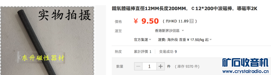

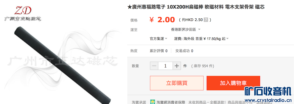

顺便问一下, 中波磁捧 导磁率那樣好些呢?
这个说有2000.
https://world.taobao.com/item/42 ... d-a710-210520aaf3ca

这个扁磁棒沒有标示导磁率.
https://world.taobao.com/item/20 ... 1997196601.3.oy42ec

一般的中波磁棒初始导磁率大约是400,导磁率2000的太高了,适用的工作频率较低。
发表于 2015-8-6 19:36:52 | 显示全部楼层
100以下400以上的各买一些组合着来试Q,试到最高的为止。这磁棒组也是通过间距调整来改变了磁棒工作频率,比如400导磁组成的小环后小环导磁要小于400。猜的。

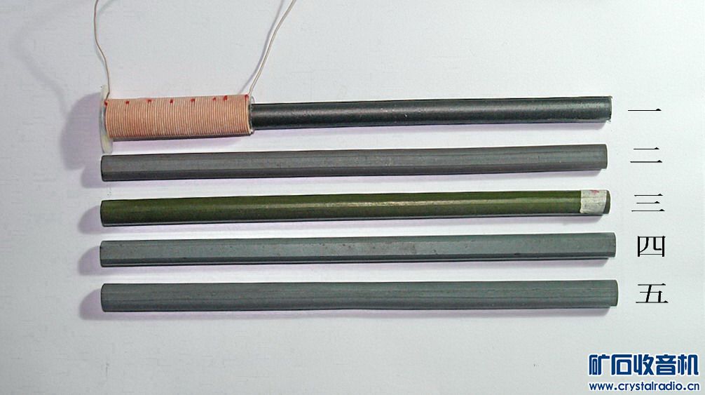

                  五种磁棒测试结果供参考
磁棒直径10mm,长度都是200mm,线圈用0.04x175里兹线/65匝,
测试频率1MHz,线圈放在磁棒边缘同样位置:
序号         磁棒类型                      电感量           空载Q值
一、        中波   磁棒                    252uH                243
二、        中波高Q棒                     242uH                316
三、        中短波磁棒                     182uH                623
四、        短波   磁棒                    142uH                489
五、        R40C1磁棒                     108uH                995
将线圈放在R40C1磁棒中心位置    133uH               1150
