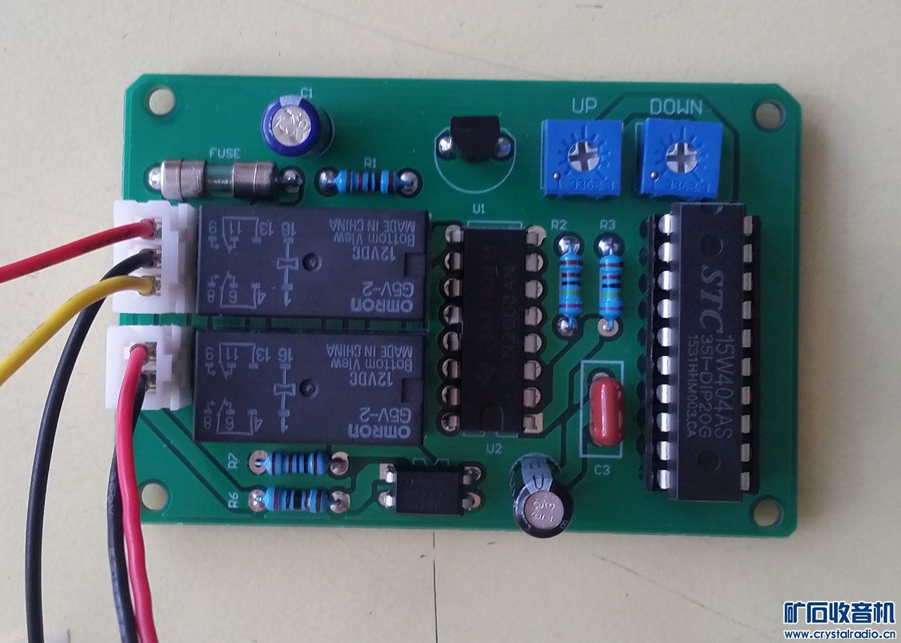

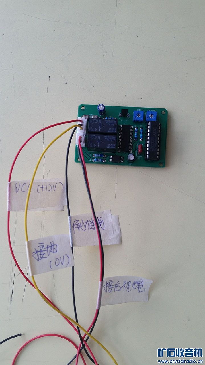

     挂倒档后视镜下翻模块已经来到第三版了,第一版是装自己车上的,下翻跟上翻复位时间都是在单片机内部设定好的,所以通用性不强。第二版是用两个电位器分别调整下翻跟上翻时间,也是开始对外出售的版本,下图的就是第二版的模块。
      第二版有朋友买回去安装了,并提出了不少改进的意见,十分感谢!综合各朋友给的意见,现在第三版做出来了。最主要的改时就是下翻跟上翻的复位时间不再用电位器调节了,而是直接从后视镜控制器上控制,记忆后下次就按此位置定位。新版本的模块接线跟旧版本的是一样的,已装好上一版本模块的,直接把插头插到新版本模块上就行了。另外算法上也改进了,现在的精准度应该是更高了。V3.0版本的外观:
      说说新版本的模块操作方法,跟上一版本模块一样,一个模块只能控制一边的后视镜,以下的都是假设只安装了右后视镜的控制模块。安装好后,挂倒档,系统默认下翻后视镜时间约0.5秒,等后视镜停止运动后,按车内的后视镜控制器调整右后视镜的高度,就是你希望挂倒档时,后视镜下翻到的位置,8秒内完成,不足8秒完成,就等到8秒,这时模块会"嘀---"长响一声,表示已记忆好位置。这时退出倒档,后视镜上翻0.5秒,等视镜停止运动后,调整后视镜角度到你正常驾驶时的位置,同样是要在8秒内完成,模块发出"嘀--"长响表示记忆了复位的位置。这时可以反复挂倒档跟退出倒档,根据期望的位置可再微调一下。简单地说,就是每次挂倒档后视镜下翻完成后的8秒内,你调整后视镜,模块就会记忆位置并发出嘀一声长鸣(没改变不会发声),退出倒档后自动上翻视镜完成后,也是8秒内,你调整后视镜,模块也会记忆位置并发出嘀一声长鸣,模块里上翻跟下翻位置都是独立记忆的,之间没有关联的。
     新版本的模块增加了功能选择,但供电线必须接VCC才能启用。
1. 倒车下翻视镜功能开关:拧匙到OFF,然后挂倒档。迅速拧匙到ON(不用着车),这时模块发出“嘀”一声短声,表示关闭功能,倒车时后视镜就不会自动下翻跟复位了。当要打开功能时,同样操作,拧匙到OFF后,先挂倒档,稍等一下接着迅速拧匙到ON(不用着车),听到模块发出“嘀嘀”两声短声,表示倒车下翻后视镜功能打开。
2.长距离倒车后视镜复位时间选择:拧匙到OFF,按着右视镜向上调整键拧匙到ACC档,听到模块发出滴声后可以松开了,嘀声的次数表示当前的复位时间,1短声表示30秒,2短声表示50秒,3短声表示1分10秒,4短声表示关闭(即长距离倒车后视镜不自动复位),可以按上键选择,从1 到 4 (每按一下模块会发出对应的声响表示现在的状态),选好后,按下键,模块“嘀--”长响一声,表示已保存。调整时记得观察右后视镜,你每按一下上键后视镜就会向上动一下的,设置好后,重新调整好后视镜的位置到你正常驾驶的位置。
3.模块全复位。可以理解为恢复默认设置,拧匙到OFF,按着右视镜向下调整键拧匙到ACC档,听到模块发出“嘀--”长声后,表示复位完成,默认设置为:下翻视镜功能打开,倒档下翻视镜时间0.5秒,退出倒档时上翻视镜0.5秒,长距离倒车30秒后视镜自动复位。

这个最新版的没有继电器?我最近也在倒腾自己的车,准备加装折叠和倒车下翻,准备用l298控制正反转,楼主qq多少,请教几个问题
