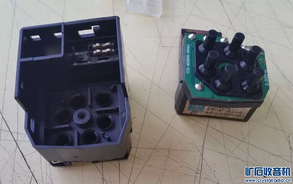

       然后就是硬件上的测量,包括电压变化,控制方式等。把后视镜控制器拆下。由于手头上没有这个控制器的线路图跟后视镜控制的线路图,所以只能拆解测量了。
     这时发现居然是6触点的,原本以为四个方向就四个触点而已……

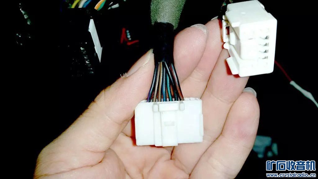

      还好所有的都是物理触点,并没有其它的晶休管控制电路,这对测量来说也是一个好消息。重新组合好控制器,然后把控制方向打到右,一手按住上,然后用万用表测量背面的针脚看哪组会相通。同样方法按住下,测量针脚哪组相通。下图的就是控制器的插头,最后测出从左到右,第二根跟第五根线就是右视镜垂直电机的接线,这个电机是直流有刷小电机,通过改变电流的方向改变转向,从而使到视镜上翻或下翻。
单片机的供电接到车内常电的保险丝上(我现在是接到故障诊断保险丝上),倒档信号从倒档继电器上获取(这个信号是当锁匙开关到ON时,倒档时有12V电压,其它档位时电压为0V)。  线路图并不复杂,但要驱动电机,单片机自身的功率不足,所以采用单片机推动ULN2003(功率放大IC),ULN2003再推动继电器,继电器完成电平转换接到后视镜垂直控制电机上。单片机依旧选用15F104W,7805是5V的三端稳压管,提供5V的电源给单片机工作。
