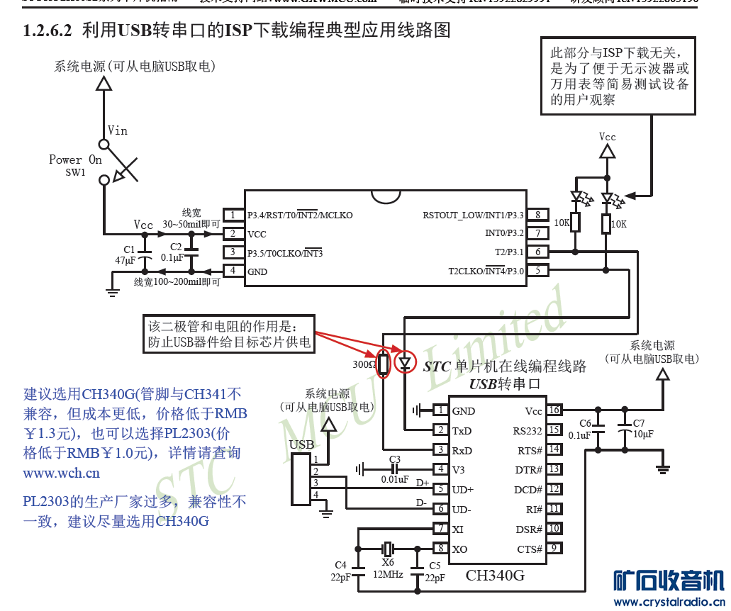

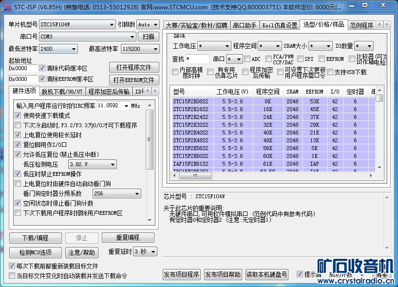

硬件上要买个程序写入器,不贵。
然后按写入原理由接好线(其实就四根线,电源两根,数据线两根)
最后就是用STC-ISP软件把程序写入到单片机内。STC-ISP软件可以在STC单片机的主页 上下载到,免费的。
