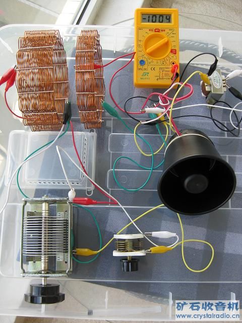

天线:长度6M,高层窗外,直拉;
地线:铝合金窗框;
空气电容:365P主调,37P微调;
二极管:AA112,两只并联;
高频滤波电容:无;
28mH电感:无;
变压器:国产线间 (性能差);
喇叭:5W8欧,号筒;
线圈:漆包线花篮;
结构:双回路,初级回路单调谐,无天线耦合电容。
实验结果
阻抗变压器初级电流:1mA;
系统有载Q值:20~30;
接收电台数:~5
结论
这是一台不错的矿石充电器,为下一步的无源有放大高选择性高灵敏度矿石做了电源的准备工作。

是电流表串联测量的负载直流电流吗?还是音频电流呢?
比那原先仅仅测量检波器输出短路电流的还要大些的吧?
[ 本帖最后由 拸黑云雾 于 2009-6-1 20:02 编辑 ]
 楼主| 发表于 2009-6-1 20:41:06 | 显示全部楼层
是电流表串联测量的负载直流电流。 不是音频电流。
如果检波器输出短路,电流可以达到1.3mA以上。
另外,今天买了0.33F的超级电容,进行了充电实验。几分钟就冲到了5V。
