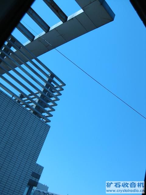

发表于 2009-6-2 17:21:54 | 显示全部楼层
强烈要求天线架设照片,住楼房玩矿石收音机就是天线难以解决,希望楼主帮忙
 楼主| 发表于 2009-6-2 19:18:13 | 显示全部楼层
两端各两尺长的尼龙绳,中间5米的CATV传输线,包层和芯层连接在一起。
近窗户端,用鳄鱼夹引入室内。
谢谢各位关注。

发表于 2009-6-2 20:50:36 | 显示全部楼层
减少绝缘绳的长度、加挂瓷瓶绝缘子、把天线长度加长为八米以上、估计可以的吧?
