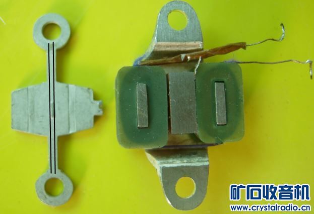

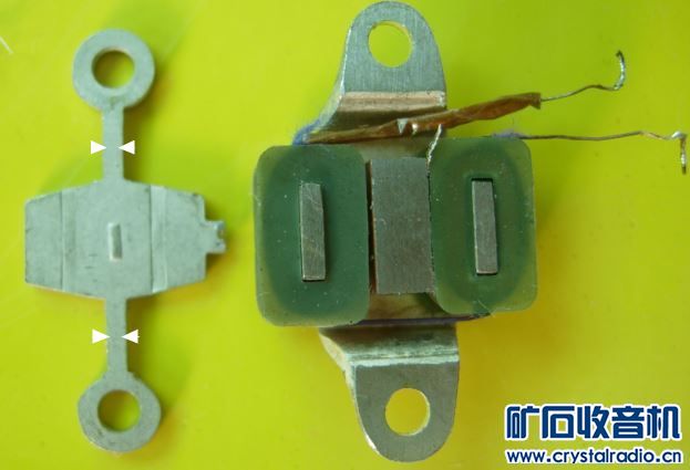

jjj 发表于 2015-7-15 13:50
开始是减少厚度,后来是既减厚度也减宽度,都没什么效果啊
国产耳机的材质差强人意
请丁兄減小摆驱(舌簧)支撑杆面积试试
局部减小示意
大面积减小示意
 楼主| 发表于 2015-12-21 11:48:48 | 显示全部楼层
hhyy99 发表于 2015-12-21 10:52
请丁兄減小摆驱(舌簧)支撑杆面积试试
局部减小示意
曾经改过了呢,不过效果不明显。把凸起锉掉对提高电感量有很大的效果。也发现一些不同的结构,主要是中间凸起有点状的,还有一个是分布在两边的,非常少见,各发现一个。其中凸起在两边的电感量明显大于其他的,只是个例,没有更多的样品佐证。

我觉得把这个中间的凸起磨掉并不能提高灵敏度,因为磨掉后,中间的那个舌簧就和中间的磁铁完全贴合,振动时就没有一个支点了,虽然磁隙小了,但舌簧振动起来更难了。所以,我认为要增加灵敏度的话,这个中间的支点不能去掉,有人说中间支点是两边的两个点的灵敏度高,实际上就是这个原因,因为大多数是中间一小点,在边上的压力下,可能边上与中间的磁铁就是平面接触了,比较难振动的,我觉得中间的这个点最好是一条线状的。这种结构的就是难调两边的间隙到一样的,通常的舌簧可以用中间的拉杆螺丝调节舌簧的间隙,这个没有这样一个螺丝。理论上舌簧在中间受到的磁力是为0的,但一当偏了些,磁力就比较大了,就靠振膜的弹力来调节维持舌簧在中间,这个结构如果把两边磨得很薄的话,可能就会吸到一边了,要靠中间的振膜把舌簧调 到中间是比较难的。我觉得可以用在螺丝的固定孔上垫纸的方法来调节整个装置离振膜的距离来调整。不过比用螺丝调整要难多了,细心点还是可以的。
