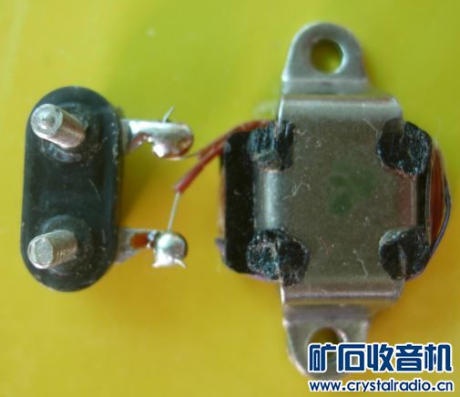

SHH-1摆枢式电磁耳机社会拥有量大,灵敏度高,物美价廉,具有较高的维修改造价值。其工艺、结构相对简单,故容易损坏,由于大部分这种耳机是封闭式结构,许多拥有者害怕打开,即使打开了也由于初次面对,不太了解其构和性能而一筹莫展,无从下手,因而探索一条可行的维修之路成当务之急。下面是我的一些初步实践,希望对大家有一些帮助。
      1、撬开一点包边,大剪刀剪掉一圈包边:
      2、松开后盖螺丝准备取下后盖

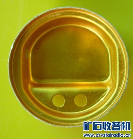

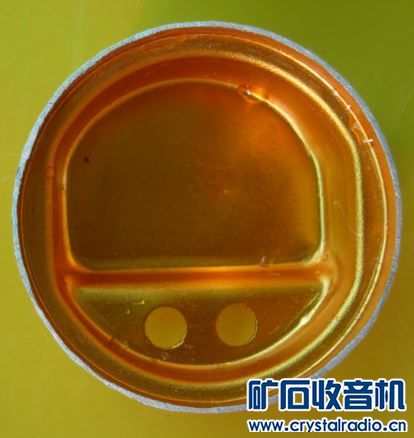

      3、取下后盖准备磨平
      4、磨平的后盖

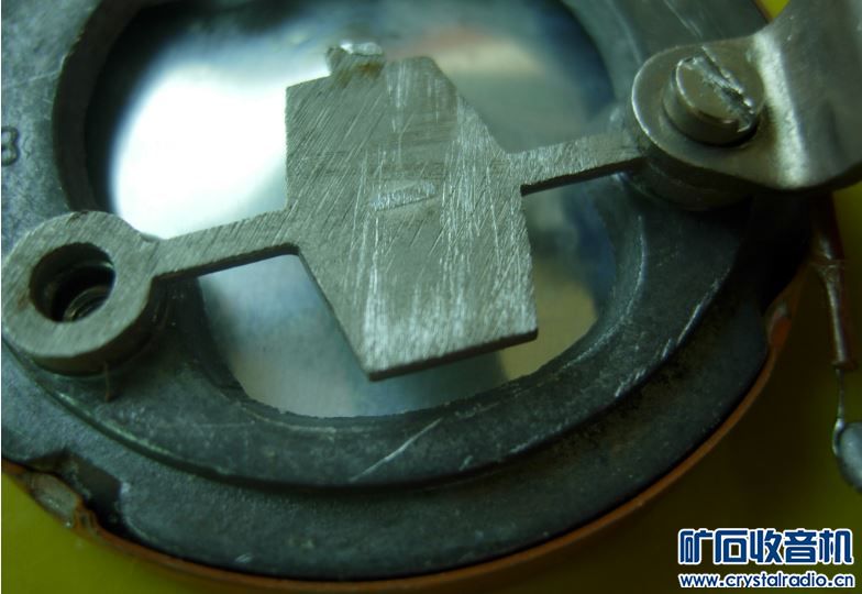

      5、耳机内部,在处理之前要压实如图的耳机边沿,达到固定振膜的作用,同时检查耳机锈蚀及损坏情况,如发生振膜锈蚀,连杆断裂,脱落,则没有什么维修价值,做报废处理。

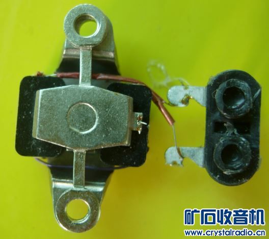

      6、内部的结构和零件,包括极靴,摆枢、线圈、磁铁、接线柱等;

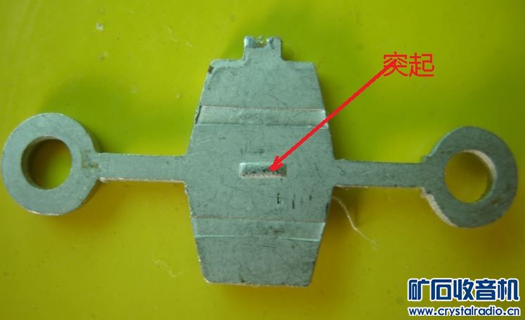

     7、松一点固定在机座上的极靴螺丝,然后取下一个螺丝,一定要注意固定好摆枢不使其移位。移位很可能拉脱连杆或使振膜损坏。当然你也可以移开接线柱,焊开连杆,把整个极靴摆枢都取下来,但我发现焊接比较麻烦,有可能损坏线圈,松香也有可能堵塞磁隙。在做好固定摆枢的工作后就可以轻轻推开极靴,到好操作位置时固定一边螺丝,这样就不怕移位了。这时您可以清除摆枢和极靴上的杂物后立即还原,调整磁隙后,就可以封装了。但是且慢,维修是完成了,如果不改造,提高耳机的灵敏度,实在是太遗憾了,真是白打开了。趁这个机会对摆枢动手术吧,这次不动摆枢两边(个人认为比较难处理),就动一下摆枢上的突起吧,这个突起是确定摆枢和极靴之间磁隙大小的关键结构,要提高灵敏度,就要减小磁隙,得坚决把它锉掉。这时要用到的关键工具是一把小金刚锉,三两下就可以锉平它。呵呵,大胆的锉吧,为了灵敏度!
    8、调整磁隙。复原后两边磁隙一般都有些偏差,这时可采取边按压极靴边紧固螺丝的方法解决。也可以固定螺丝后用小一字起子撬摆枢,注意不要伤了振膜。来回几次一般都可以解决。
   9、注意摆枢和极靴的位置要对齐,否则对电磁性能和灵敏度有较大影响。同时要注意调整摆枢的位置使连杆处于垂直位置。

凸起去掉后有怎样的变化?

没仪器测试,感觉灵敏度有提高。
