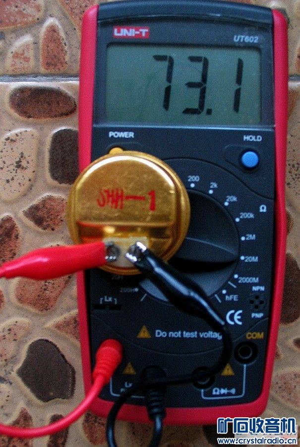

 楼主| 发表于 2015-7-15 09:05:45 | 显示全部楼层
YJ9386 发表于 2015-7-14 10:18
我手里这种金黄色耳机最灵敏的属SHH-091b只有一个。
091b只有少量的灵敏度高吧?下图这种电感量普遍很高,灵敏度一般,但在同样条件下电感量高的材料估计好些,电感量高是基础吧?
 楼主| 发表于 2015-7-15 09:18:00 | 显示全部楼层
tnlby 发表于 2015-7-14 15:53
好帖要顶!
您提出的将摆枢两边磨薄的方法可能有非常好的效果,正在试验。
发表于 2015-7-15 09:19:47 | 显示全部楼层
祝您成功!
 楼主| 发表于 2015-7-15 11:24:57 | 显示全部楼层
tnlby 发表于 2015-7-15 09:19
祝您成功!
很可惜啊,我把摆枢两边的厚度和宽窄都进行了较大幅度的缩减,原本预计电感量有一定的增加,结果是负值,好像灵敏度也不太理想,看来这条路走不通啊,共进行了两次试验呢,结果都是负值,死心了。
发表于 2015-7-15 12:03:19 | 显示全部楼层
只减少厚度即可,不要减的过多。不是为了增加电感量,而是减小摆枢的扭矩,在同样的电流下增大摆枢的摆幅。
